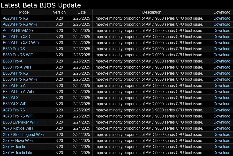

Opravy pro AM5 desky ASRocku
ASRock včera vydal opravy BIOSů pro AM5 desky, které by měly na tento problém reagovat, zatím ale není jasné, jak kompletně. Opravy jsou pro desky s čipsety X870W, X870, B850, B650 a A620.
BIOSy opravující problémy procesoru Ryzen 7 9800X3D na deskách ASRock
Autor: ASRock
Tyto BIOSy označené jako verze 3.2 (beta) mají opravovat „problémy s bootováním“ u „menšiny“ procesorů Ryzen 9000. Poznámky ASRocku mluví o tom, že opravy mají řešit neschopnost systému naběhnout a různé chybové zprávy, které se u nefunkčního systému mohou objevovat. Jsou tedy zaměřené na ty případy, kdy procesor reálně není poškozený a byl „bricknutý“ jen kvůli firmwaru a jeho nastavením.
Japonský Twitter ASRocku uvádí, že by v případě těchto procesorů nemělo jít o fyzické poškození a mají problém jen s tím, že se při startu nedokážou dohodnout s instalovanou pamětí. Pokud každopádně máte problémy s kombinací nějakého Ryzenu 9000 a deskou ASRock, zkuste stáhnout tento beta BIOS a nahrajte ho pomocí USB portu a funkce flahsback (a poté důkladně vyresetujte CMOS a zkuste desku s procesorem spustit včetně pamětí a grafické karty s připojeným monitorem).
