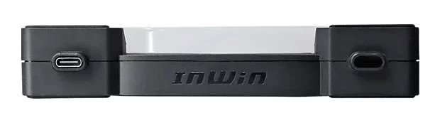

Mělo by to fungovat tak, že do základní desky a také do obvodu řízení a napájení ARGB osvětlení se ventilátory připojují klasicky obvyklými konektory (třípin pro LED, větší čtyřpin pro větrákové konektory na desce). Ovšem druhý konec těchto kablíků nekončí napevno ve ventilátoru, ale oním konektorem USB-C (úhlovým, takže netrčí z ventilátoru kolmo, nicméně podle fotek pořád vyčnívá celkem hodně), díky čemuž je odpojitelný. To samo může asi v některých případech usnadnit stavbu nebo údržbu počítače, kdy třeba můžete při čištění nebo výměně nechat kabeláž na místě a ventilátor vymontovat.

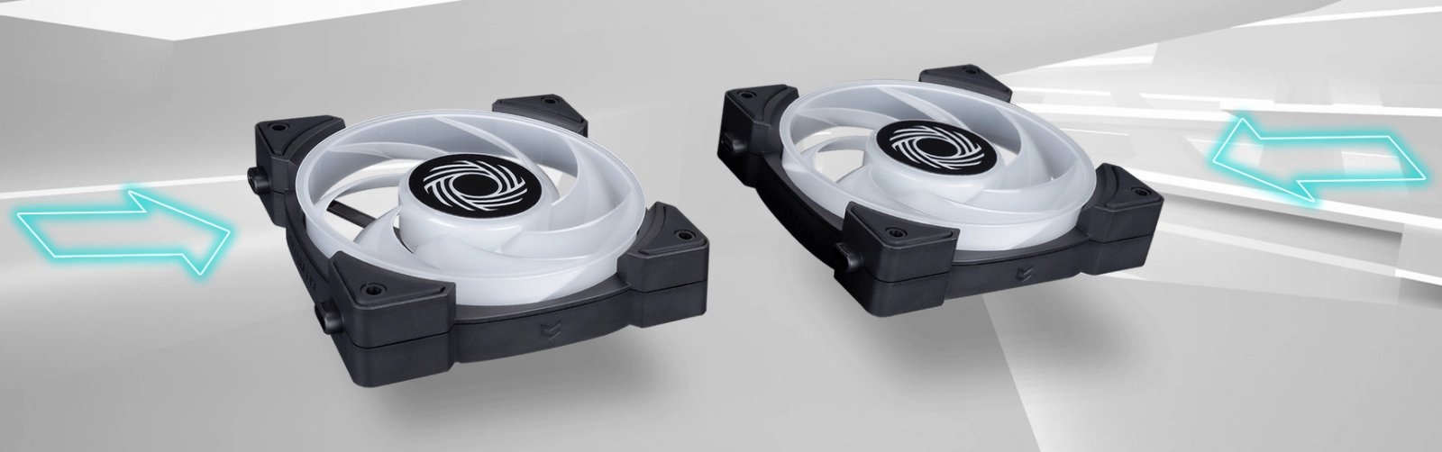

Důvodem pro použití „USB-C“ (nebo obecně, konektoru místo pevného připojení kabelu) ale asi není toto. Hlavní výhodou u ventilátorů Lynx od InWinu je, že je lze pomocí těchto konektorů připojit sériově. Konektory mají totiž na dvou stranách rámečku – z jedné jsou tzv. „samčí“, z druhé „samičí“. A těmito konektory se ventilátory dají připojit přímo k sobě v pozicích, kde jsou vedle sebe osazené. Do desky pak stačí zapojit kabel z jednoho.

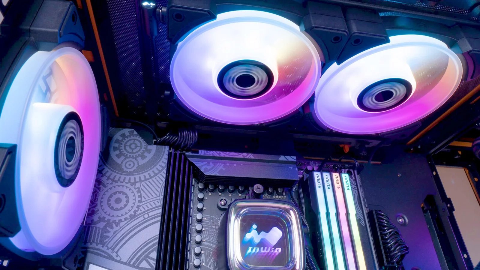

Lze si představit, jak toto přímé propojení ventilátorů jakýmisi dokovacími konektory, které jsou přímo v jejich bocích, může být v dnešních PC praktické, protože ventilátory máte velmi často po třech – zejména na radiátorech AIO vodních chladičů. S těmito ventilátory InWinu byste je tedy secvakli do série, přišroubovali a pak už jen na stranu připojili přes jeden USB-C kabel vedoucí do desky (respektive ještě do konektoru iluminace).
Podobně pak s ventilátory za čelním panelem skříně, i tam je dnes populární mít nad sebou řadu tří ventilátorů. Tento nápad tedy může fungovat. Má to jednu podmínku – pozice pro ventilátory musí být hned vedle sebe, bez mezery, která by způsobila, že konektory na bocích do sebe nezapadnou. To už pak bude záviset na vaší konkrétní skříni nebo radiátoru a bude na to třeba pří nákupu dávat pozor.

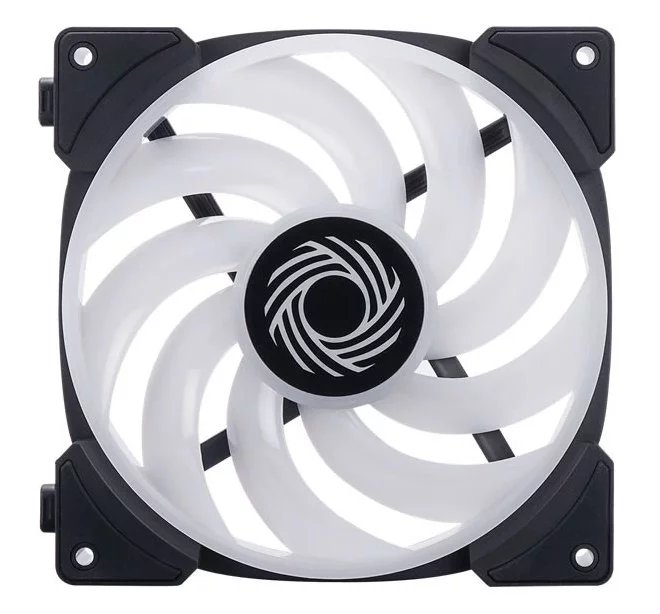

Rotory mají sedm lopatek se srpovitou geometrií připomínající třeba sterroxové Noctuy NF-A12×25 (nebo před nimi Nidec Gentle Typhoon). Zásadní rozdíl je v tom, že okolo konců lopatek je ještě okruží, které usměrňuje proud vzduchu a zároveň stabilizuje konce lopatek, aby se netřepaly a „neroztahovaly“ ve vyšších rychlostech směrem k rámečku ventilátoru. Toto by mělo snižovat vibrace. Rotor má být z PBT. Ložiska mají být kluzná údajně s dlouhou životností (střední doba mezi poruchami prý je víc než 36 tisíc hodin, záruka tříletá).

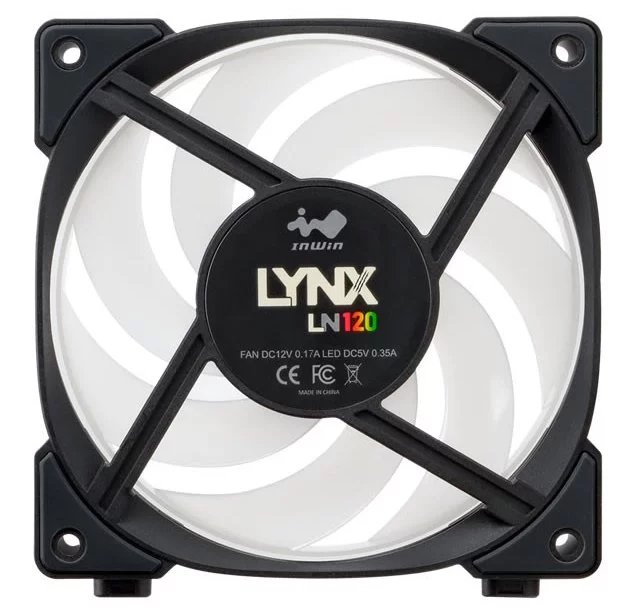

120mm verze je speciální v tom, že má větší tloušťku, než je běžné – 28 mm místo 25 mm. To umožňuje zvýšit výkon při stejném průřezu rámečku (120 × 120 mm). Ventilátor má mít rozsah otáček 900 až 2200 RPM (plus minus 10 %) a průtok 24,95 až 61,2 kubických stop za minutu. Statický tlak je uváděn 0,51 až 3,04 mm vodního sloupce.
