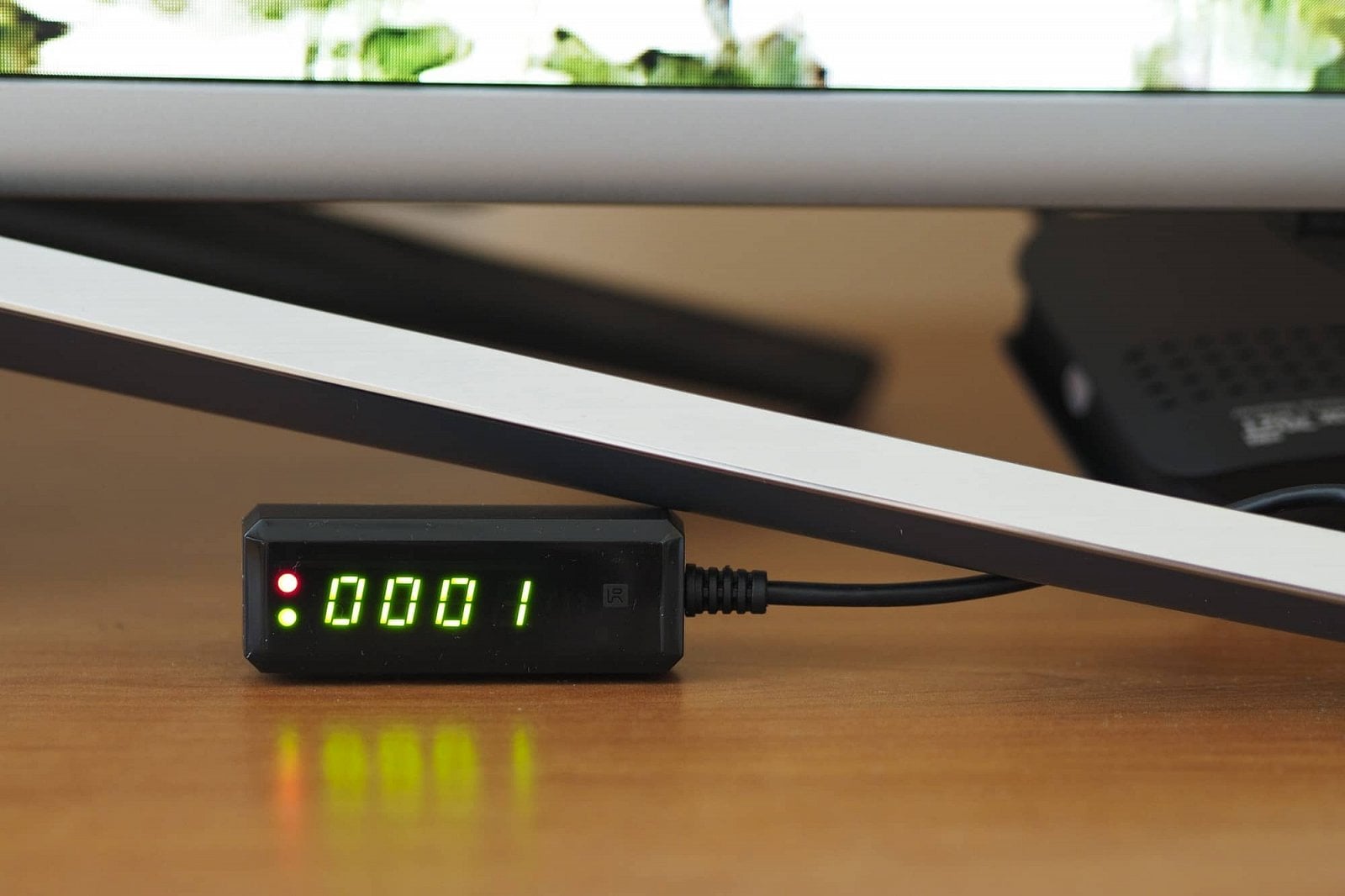

Poznávacím znamením set-top boxu je rozdělení přijímače do dvou částí. Krabička s tunerem je malá a obsahuje díry pro neviditelné pověšení na zeď či za skříň. Jediné, co musí být vidět, je kabelem připojené čidlo pro dálkový ovladač, v němž se nachází také segmetový displej. Zhruba metrový kabel je na můj vkus zbytečně tlustý a nepoddajný.

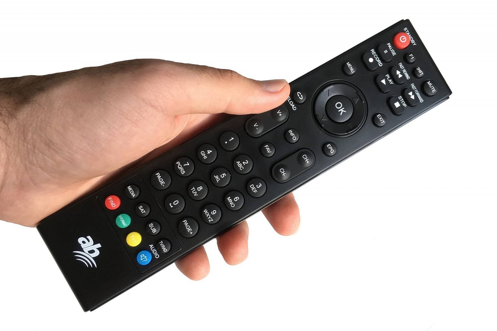

Pochválit musím dálkový ovladač. Dobře sedne do ruky, nemusíte s ním vůbec mířit přesně na čidlo a výborné je také rozložení tlačítek. Pokud jej jako já uchopíte uprostřed, na dosah palce jsou čísla, směrový kříž i ovládání hlasitosti. Až méně používané multimediální funkce apod. jsou na horním a spodním okraji.

Set-top box se v provozu nijak nepřehříval a jeho spotřeba (příkon) činila jen 5 wattů. Při vypnutí, resp. uspání do pohotovostního režimu to bylo pod 1 watt. Líbí se mi, že displej na ocásku může po vypnutí zobrazovat hodiny. Zobrazit je může i zapnutém stavu místo čísla kanálu. Jen je škoda, že po vypnutí se ztlumí jas natolik, že ve dne čísla téměř nejde vidět (zato v noci neoslňují, což je asi důležitější).
