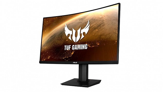

Herní monitory s G-Sync mívají často volitelně také mód ULMB, což znamená potlačení rozmazání u pohybujícího se obrazu. Později se tato technologie objevila také u monitorů s FreeSync (zavedl ji Asus jako „ELMB“). Pro toto vylepšení kvality potlačující artefakty z odezvy LCD ovšem platilo jedno velké omezení: fungovalo jen za konstantní obnovovací frekvence (obvykle se dalo zvolit z několika), nebylo vůbec kompatibilní s G-Sync ani FreeSync. Ovšem zdá se, že tuto překážku se teď podařilo probourat. Je zde první monitor, který umí potlačení rozmazání provádět zároveň s adaptivním obnovováním: Asus TUF Gaming VG32VQ s FreeSync, který tento zlepšovák přináší pod označením ELMB-Sync. Oba zlepšováky herního prožitku se tedy nyní budou dát použít společně a nebudete se mezi nimi muset vybírat.

Jako v prvním monitoru se tato novinka má objevit v modelu Asus TUF Gaming VG32VQ, což je poměrně velké, 32" herní LCD s obnovovací frekvencí až 144 Hz a panelem technologie VA o rozlišení 2560 × 1440 bodů. Panel to také bude zakřivený pro lepší „vtažení“ do hry, poloměr prohnutí bude 1,8 metru. Obrazovka jinak má také mít nějakou podporu pro HDR, ale zatím není známo, na jaké úrovni to bude.

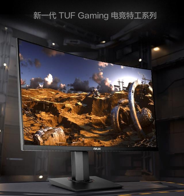

Kdy bude ELMB-Sync dostupné, zatím nevíme
Asus zatím monitor TUF Gaming VG32VQ jen předběžně odhalil, proto nemáme úplně kompletní parametry. Asi tedy ještě nějakou dobu potrvá, než bude ke koupení v obchodech. Kdy přesně by do nich měl dorazit, firma bohužel nikde neuvádí, a také ještě neznáme cenu. Doufejme, že to nebude trvat a stát nějak extrémně moc.
