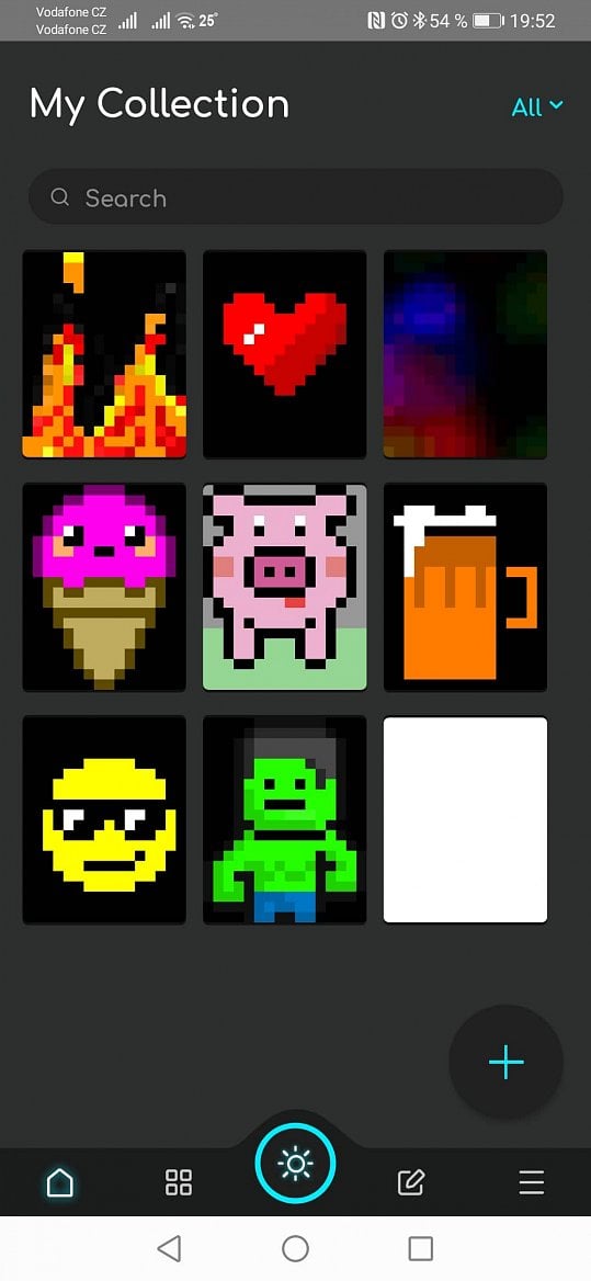

Batoh může zobrazovat smajlíka, pivo, nebo cokoliv sami nakreslíte. Statický obrázek, ale i animaci. Uvnitř je nachystaný kabel s koncovkou USB, do kterého si zapojíte vlastní powerbanku. Dále je potřeba stáhnout aplikaci (Android či iOS), přes kterou budete do batohu odesílat obrázky. Spojení funguje přes Bluetooth. Batoh má i svůj firmware a lze jej upgradovat.

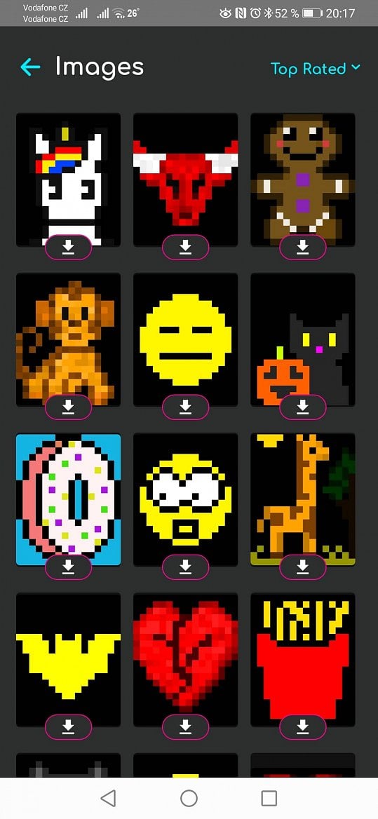

Aplikace je poměrně jednoduchá a kromě angličtiny je i v ukrajinštině a ruštině. Obsahuje několik přednastavených obrázků a umožňuje stáhnout další. K tomu je už potřeba se přihlásit, což jde jednoduše přes Google (nebo i přes Facebook, ale já vždy doporučuji Google). Obrázky jsou zdarma a v nabídce je jich aktuálně několik desítek. Upload do batohu proběhne během asi tří sekund, u animace je to o něco déle.

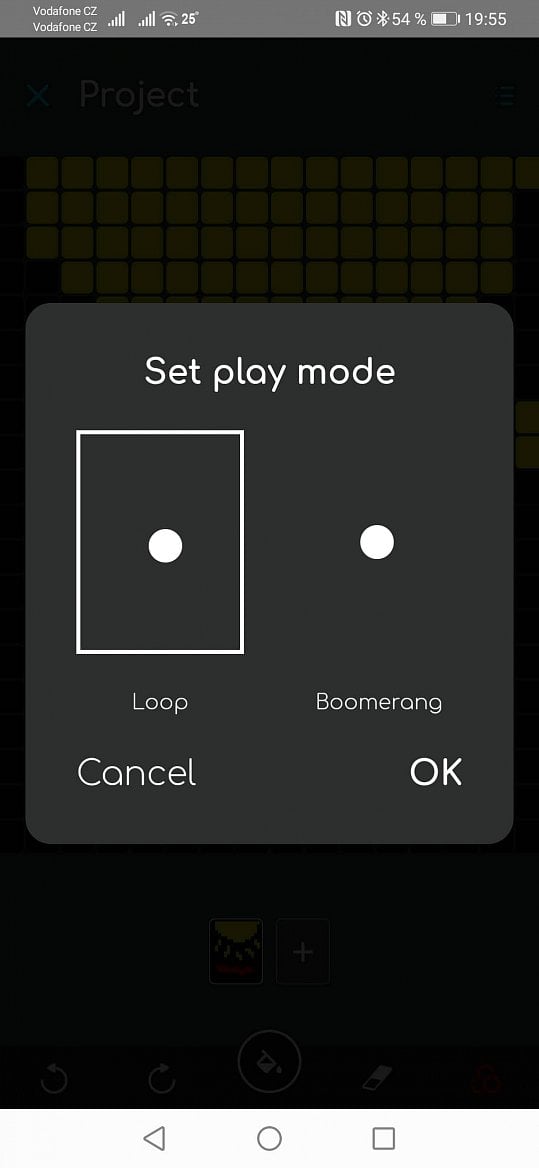

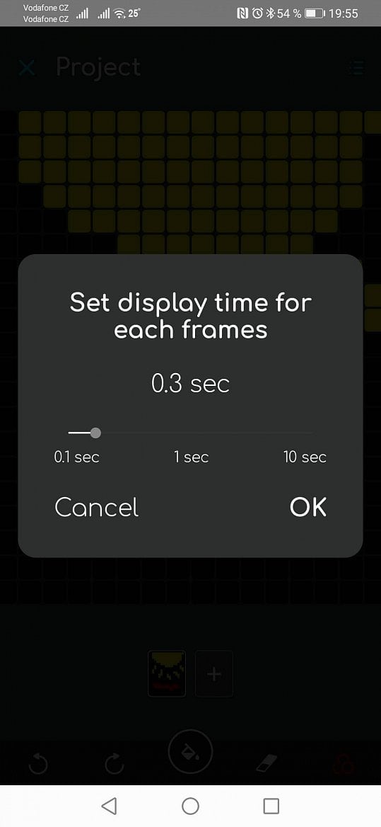

Velké tlačítko uprostřed pak diody zapíná či vypíná a jeho delším podržením lze nastavit úroveň jasu. V aplikaci můžete vytvořit i vlastní obrázek, jde to podobně jako v malování. I ten lze pak rozpohybovat, měnit rychlost či typ smyčky. Editovat existující obrázky ale nelze. V batohu je paměť vždy jen pro jeden obrázek, bez aplikace mezi nimi přepínat nemůžete a i prosté vypnutá a zapnutí je závislé na aplikaci.

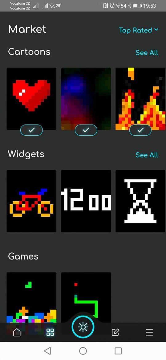

V nabídce jsou i jednoduché animace a widgety. Pod nimi si lze představit zobrazení času (takže lidé jdoucí za vámi ví, kolik je hodin), odpočítávání, ale třeba i dvě hry: tetris a had, k jejichž ovládání slouží aplikace. Abyste mohli hrát, tak je potřeba batoh sundat, jinak na „displej“ samozřejmě neuvidíte. Nebo může hrát někdo, kdo jde za vámi. Dalším widgetem je i možnost zadat text, který potom na batohu bude rolovat jako nějaký druh reklamy.

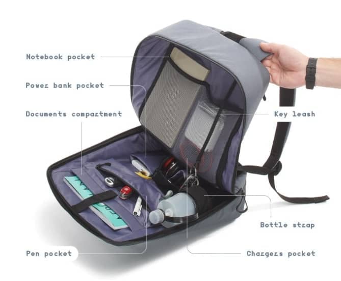

Pod popruhy jsou schované dva zipy ukrývající tajnou kapsu a místo pro menší tablet či notebook (šířka vstupu je 25 cm). Vnitřní část je pak jeden velký prostor s pěti menšími kapsami a jednou velkou (kam se také vejde menší notebook). Dále je zde poutko na klíče a popruh pro uchycení láhve.
