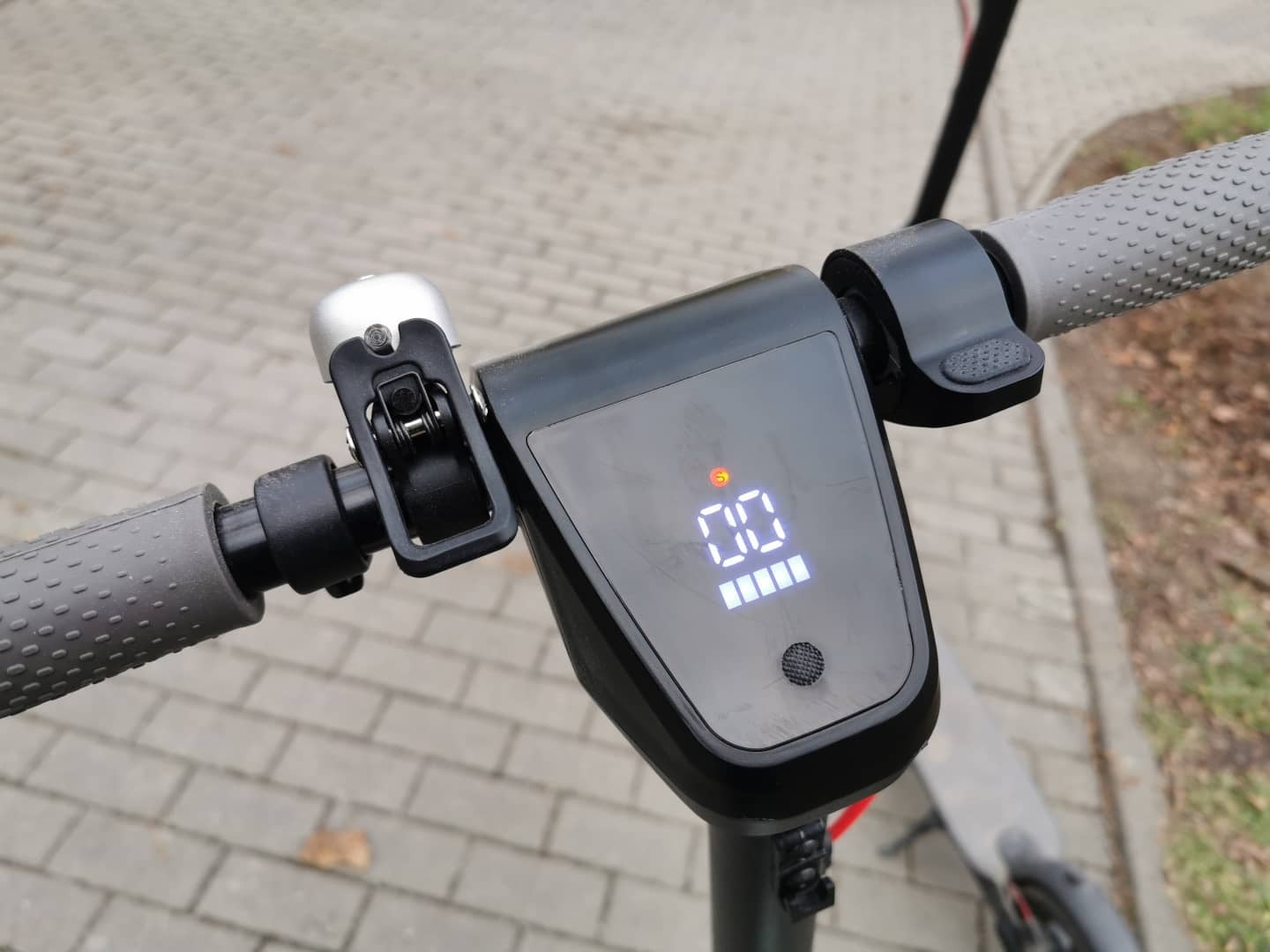

Evolveo má na řidítkách rozměrný displej ukazující aktuální rychlost, stav baterie a zvolený režim jízdy. Ten můžete měnit mezi standardním, eco a sportovním, přičemž i ten sportovní je docela líný a není důvod jej přepínat. U Xiaomi mi tachometr chyběl, někteří uživatelé si jej dodělávají a dražší verze Pro jej již má. Ale není to taková nezbytnost, jak by se mohlo zdát, tachometr vás bude bavit tak prvních sto kilometrů.

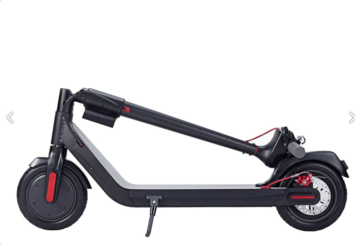

Mechanismus skládání je však o něco lepší. Xiaomi hodně trpí na praskání zobáčku nebo rovnou šroubu v kloubu (což se po nahrazení za lepší nečínskou ocel už neděje), ale také na viklání. Evolveo má tento mechanismus vyřešený rovnou jako širokou objímku, která ani nemusí být z kvalitnějšího materiálu, ale z podstaty konstrukce prostě drží.

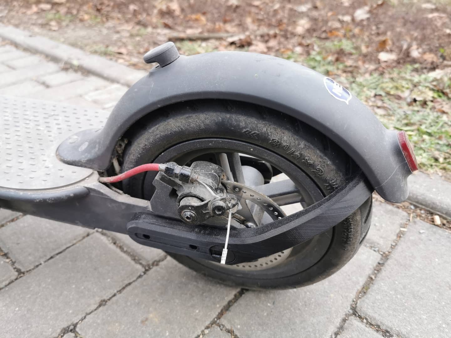

Další zlepšení je konstrukce zadního blatníku, který nemá tendenci drncat a nepotřebuje dodatečné vzpěry. Brzdové světlo v něm je standardní. Když jsem u světla, tak ani Xiaomi nesvítí v noci nijak výrazně a v provozu je dobré mít ještě externí světlo. Evolveo ale svítí ještě mnohem slaběji, výrobce uvádí dosvit 8 metrů.
