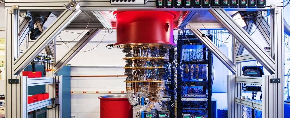

Kvantový počítač Sycamore od Google s 53 qubity

A právě toto nyní oznámil Google. V referátu uveřejněném v prestižním vědeckém časopisu Nature oznámil pokusné vybudování procesoru „Sycamore“, jenž obsahuje 53 qubitů. Původně jich mělo být 54, ale jeden v hotovém počítači není funkční. A tento stroj dle Googlu dosáhnul kvantové nadřazenosti. Během asi 200 sekund provedl milion měření stavu kvantového obvodu a získal tak řešení definované úlohy, která by podle Googlu na nejvýkonnějších klasických počítačích vyžadovala 10 000 let běhu. Na tomto projektu v Google pracuje tým AI Quantum, ovšem spolupracuje na něm také tým Kalifornské univerzity v Santa Clara vedený Johnem Martinim.

Pokud vás zajímá, jak kvantový počítač vypadá, má o něm pěkný článek web Ars Technica, který byl v laboratoři přímo na návštěvě a popisuje podrobnosti. Jeho základem jsou speciální čipy, které potřebují poměrně velké množství drátových propojení, které jsou mnohem větší, než samotné qubity. Celá soustava má spoustu řídícího a podpůrného zařízení, samotné kvantové prvky jsou při chodu schovány v kovových chladících nádobách – některé fotky najdete v galerii.
