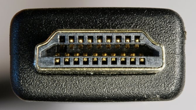

Čelní makrofotografie standardního konektoru HDMI Type A s viditelnými kontakty. Autor: D-Kuru / Wikimedia Commons, podle licence: CC BY-SA 3.0

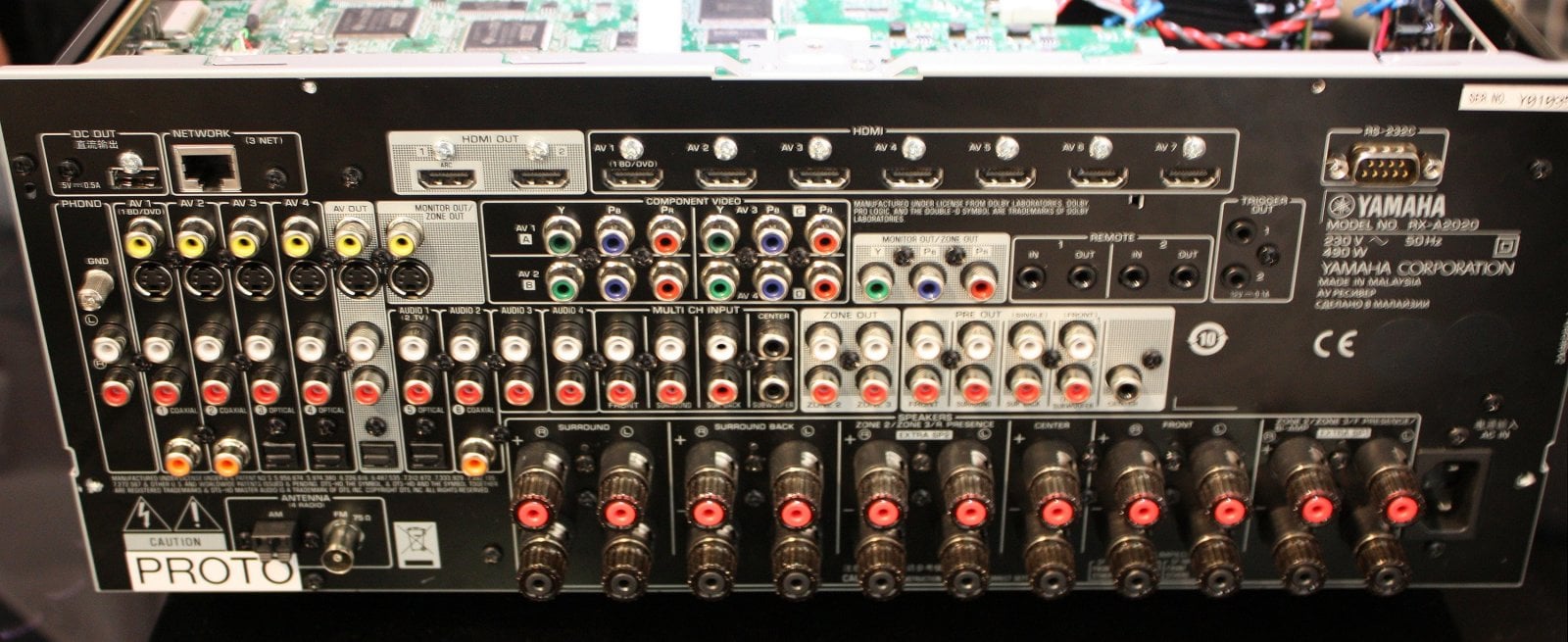

Jeden z rychlých vstupů ale může zabrat také soundbar. Funkce eARC posílá zvuk z televize zpět do soundbaru nebo AV receiveru a umožňuje i nekomprimovaný vícekanálový přenos. Vyžaduje podporu na obou zařízeních a propojení jejich příslušných eARC konektorů. Pokud televize sdílí eARC s jedním ze dvou vstupů pro 4K120, soundbar tento vstup obsadí a pro přímé připojení konzole či PC zbude druhý.
Zadní panel AV receiveru Yamaha RX-A2020 se sedmi HDMI vstupy a dvěma výstupy, z nichž jeden je označen ARC.
Receiver Yamaha RX-A2020 se sedmi HDMI vstupy a dvěma výstupy, z nichž jeden podporuje ARC
Autor: Michael Movchin, úprava Pittigrilli / Wikimedia Commons, podle licence: CC BY-SA 3.0
