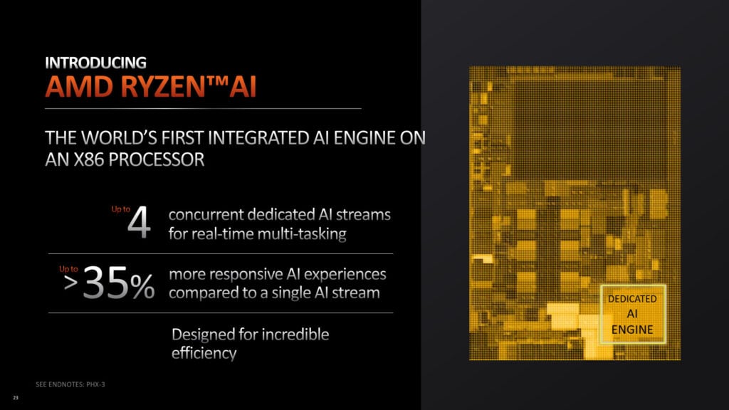

Možná se ptáte, o jaké akceleraci je řeč, protože v GPU Radeon nejsou speciálně jednotky maticových výpočtů pro akceleraci AI obdobné tensor jádrům u Nvidie nebo jednotkám XMX u Intelu. Pravděpodobně je to tak, že Papermaster hovoří o kombinaci grafické architektury RDNA 3, která má jistou rozšířenou podporu AI výpočtů, a přítomnosti speciálních jednotek NPU s architekturou XDNA v procesorech Ryzen pro notebooky, tzv. Ryzen AI.

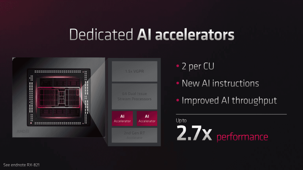

Je tedy pravděpodobné, že až bude AI FSR vydáno, bude fungovat jen s grafikami generace RDNA 3 a novějšími. U té AMD uvádí přítomnost AI jednotek (každá CU architektury RDNA 3 obsahuje dvě), byť ty asi sdílí stejný výpočetní hardware se shadery a nepodávají asi nějak řádově vyšší výpočetní výkon proti shaderům.
Slajd k akceleraci AI v jednotkách GPU architektury RDNA 3
Autor: Redakce
Tato akcelerace by ale asi mohla být základním stupněm pro AI aplikace na nynějších a budoucích Radeonech (u kterých se třeba výkon těchto instrukcí zvedne). Je to trochu rána pro ty, kdo zůstali na grafice Radeon generace RX 6000 nebo cíleně koupili takový starší model už v momentě, kdy byly grafiky generace RX 7000 na trhu. Ovšem tato situace se dala předvídat, přesně z tohoto důvodu lepší připravenosti na budoucnost je (někdy!) rozumné trošku připlatit za produkt s novější architekturou.
Je zde ještě ta druhá možnost, a to použití AI jednotek (NPU) v procesorech. To by ale asi připadalo v úvahu, jen kdyby hra také běžela na integrované grafice, typicky v noteboocích nebo oněch herních handheldech. Asi nebude moc vhodné provozovat neuronovou síť AI FSR na jednotce v procesoru, zatímco hra vykresluje pomocí samostatného GPU, protože by při přeposílání dat snímků docházelo k latenci navíc. Možná by ale takto mohla vzniknout speciální verze AI FSR po handheldy s procesory Ryzen Z1 Extreme (bohužel ale ne pro ne-extrémní verzi Z1, ta NPU nemá), která by používala NPU a nezatěžovala výpočetní jednotky GPU.
