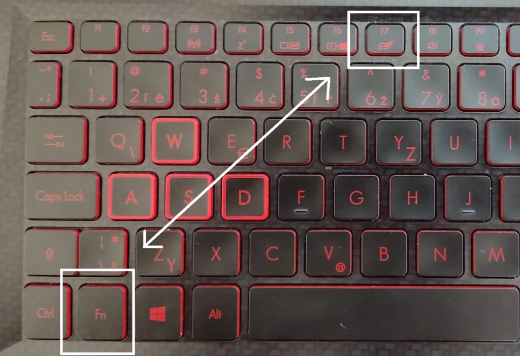

V prvé řadě zkuste nepanikařit a podívejte se na nejvrchnější řádek vaší klávesnice, zda se na něm nenachází symbol touchpadu. Ikonka se může v závislosti na výrobci notebooku lehce lišit, vždy by ale měla připomínat tvar obdélníku či čtverce, na který kupříkladu míří prst.
Klávesová zkratka pro zapnutí touchpadu
Autor: Cnews

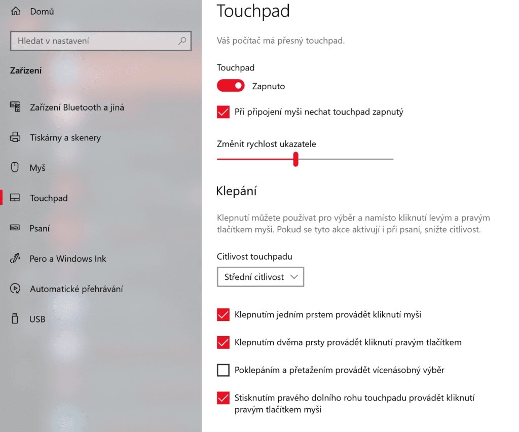

Pokud touto ikonkou vaše klávesnice disponuje, pak stačí na klávesnici stisknout klávesovou zkratku Fn + dané tlačítko a touchpad by měl rázem začít znovu fungovat. Pokud se tak nestane, můžete touchpad zkusit zapnout softwarově v nastavení. Stačí otevřít systémové nastavení, vybrat kategorii Bluetooth a zařízení, kliknout na Touchpad a přepínačem jej aktivovat.
Touchpad je možné zapnout i softwarově v nastavení
