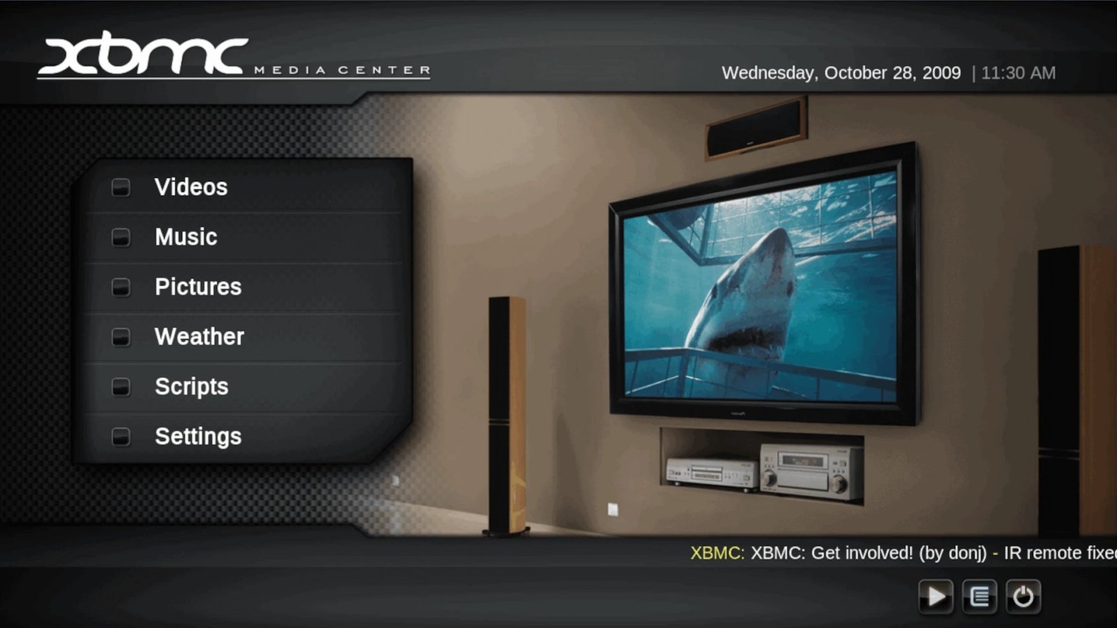

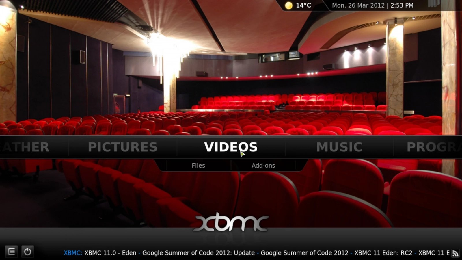

Příběh Kodi začal v roce 2002, kdy vznikl jako součást konzole Xbox, odtud i původní název XBMP (XBox Media Player), později XBMC. Kodi dnes existuje v mnoha verzích pro většinu platforem, ale bohužel jej často nedostanete tam, kde by měl být především – na televizoru.

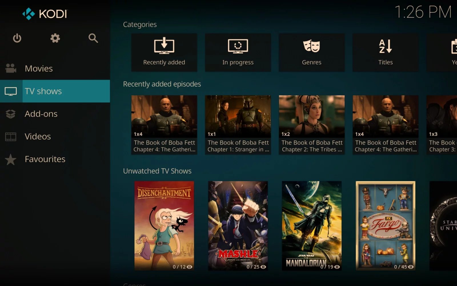

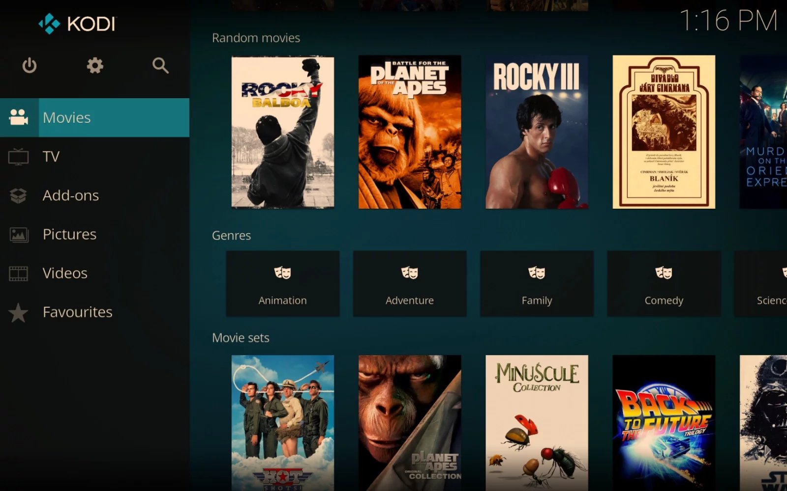

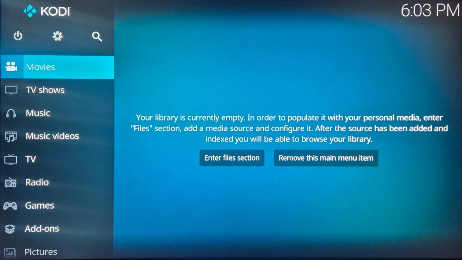

Pokud má být hlavně na video, pro zpřehlednění lze většinu těchto funkcí z hlavní nabídky odebrat. To je také první, co u nové instalace dělám. Pokud si nějakou položku z hlavní obrazovky odeberete omylem, vrátíte ji přes Settings / Interface / Skin / Configure Skin / Main Menu Items. Kodi si samozřejmě můžete přepnout do češtiny přes Settings / Interface / Regional.
Přehrávač by tedy v televizoru byl, teď ještě nějaká ta videa. Osobně mám jako zdroj médií síťové úložiště NAS, ale může to být vzdálená složka na počítači nebo klidně externí disk v televizoru. V nabídce je celá řada síťových protokolů.

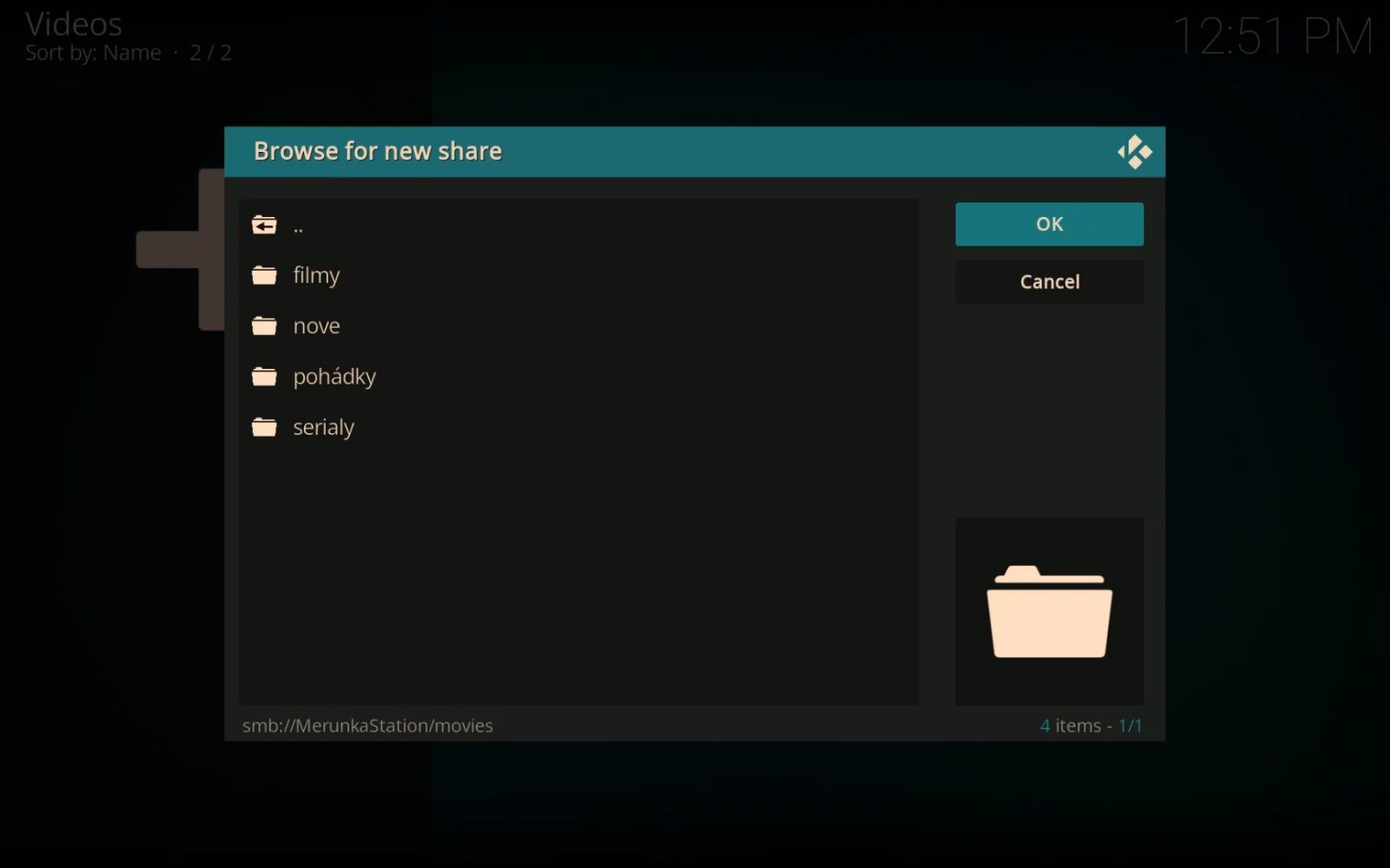

Nemělo by smysl využívat velmi omezené DLNA, síťovou složku přidávám přes protokol Samba ručním zadáním parametrů (není to nic těžkého). V mém případě tedy zadám síťové jméno NASu, název sdílené složky s videi, jméno a heslo k úložišti. Přihlašovací údaje je vhodné použít jiné než ty administrátorské k NASu. Vytvořil jsem pro tento případ nový účet pro televizor s oprávněními, která nemohou média smazat, ale jinak k nim mají plný přístup.

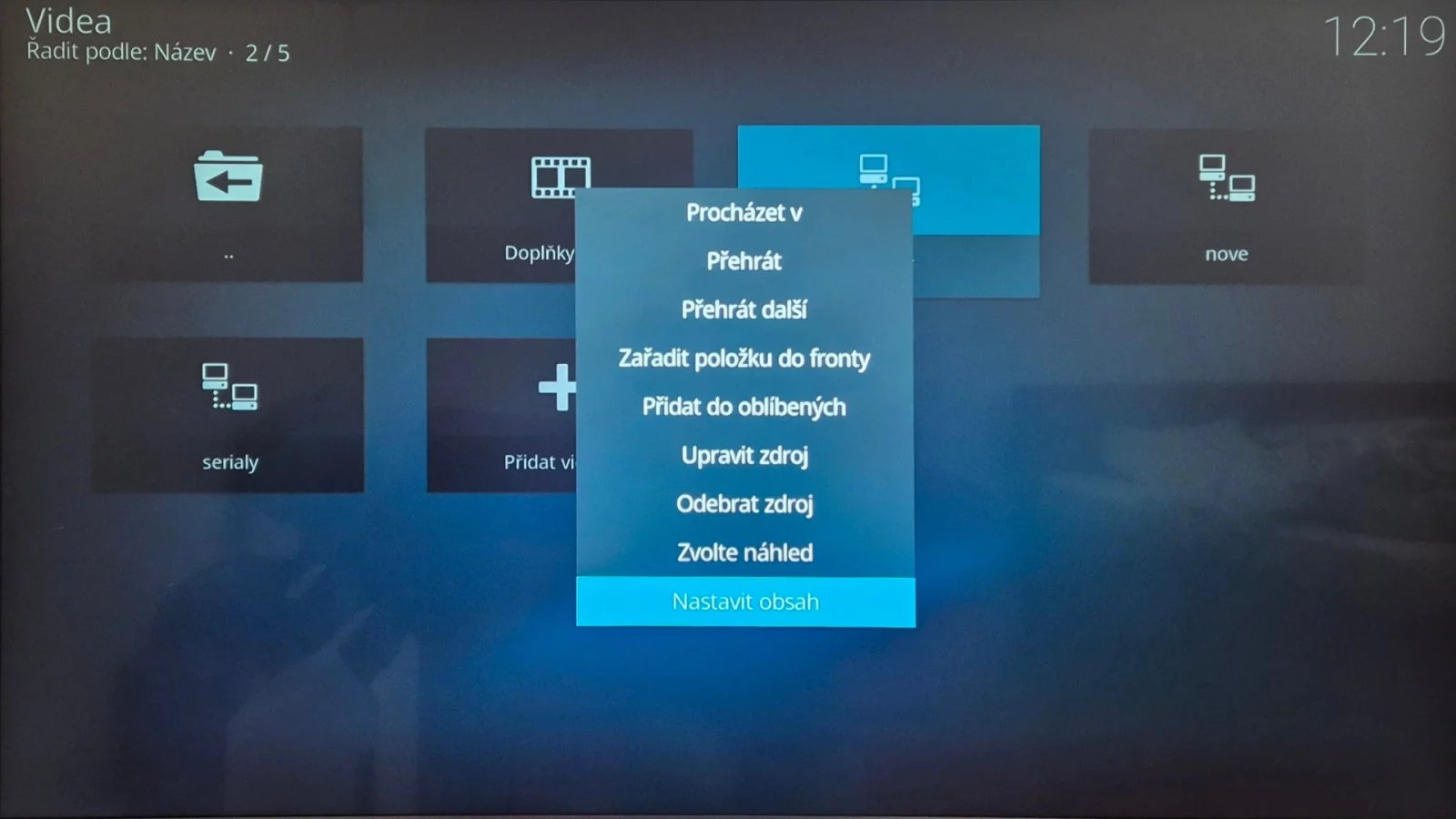

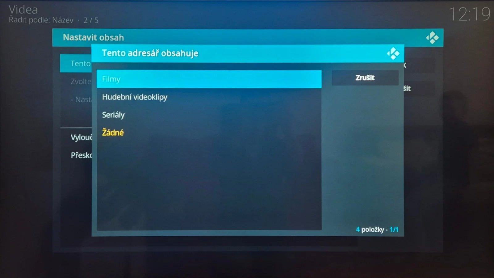

Síťová složka s médii obsahuje filmy i seriály, je však dobré je v Kodi odlišit, ať je v jejich zobrazení pořádek. Knihovna Kodi totiž správně zobrazuje filmy jiným stylem než seriály. Síťových složek můžete přidat více, ale úplně stačí, když v jedné máte filmy a seriály v samostatných podsložkách.
Těmto podsložkám pak na Kodi nastavíte typ obsahu. Vyberete složku s filmy a zvolíte „Movies“ (podržení OK a Set Content). Pro složku se seriály pak zvolíte „TV Shows“ a je to. Kodi poté bude několik minut chroustat data a vytvářet novou knihovnu.

Bez tohoto postupu byste samozřejmě mohli média přehrávat stylem vybírání ze správce souborů. Knihovna však zobrazí náhledy (fanart), umí seskupit seriály do sérií a vícedílné filmy dá také k sobě. Zkrátka se výsledný zážitek mnohem více podobá tomu ze streamovacích služeb.
Nastavení je tu opravdu mnoho, ale už v této fázi máte na televizoru hotový výborný přehrávač vašich médií. Práce s titulky a časovými stopami je zde příkladná.

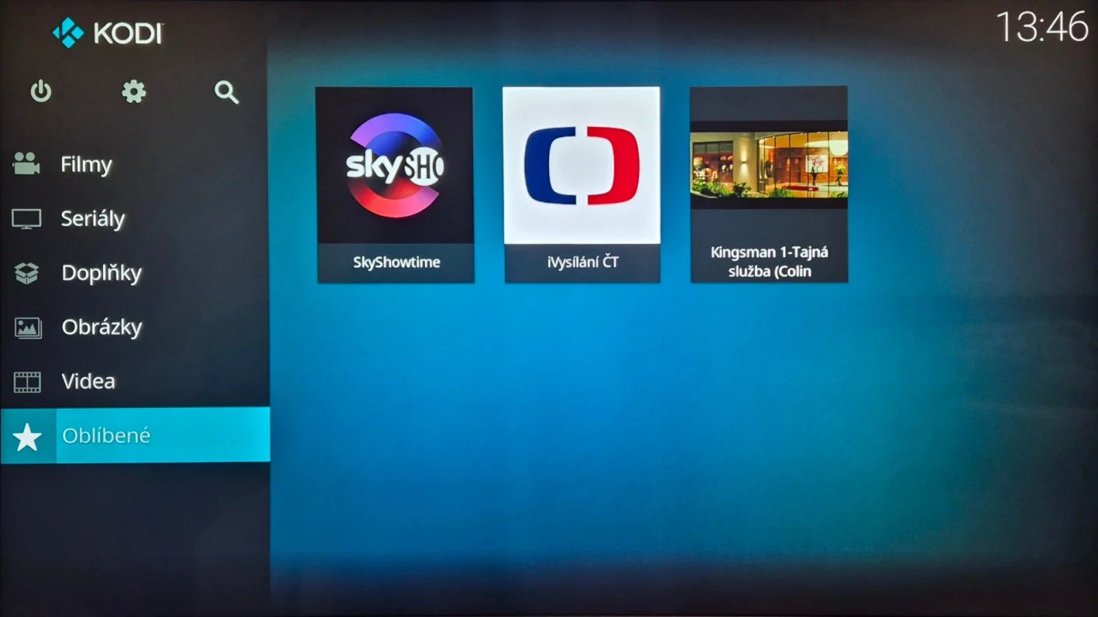

Hlavní obrazovka Kodi tedy v tomto okamžiku obsahuje Filmy, Seriály a dole položku Oblíbené. Do té si můžete přidat kromě jiného odkazy na další aplikace z vašeho televizoru. Lze to udělat jednoduše přes položku Add-Ons.
Pokud tedy televizní Android, respektive Google TV využíváte jen na spouštění Netflixu či YouTube a jeho samotné prostředí vám nijak zvlášť nevyhovuje, můžete jej zcela vypustit. Další aplikace spustíte přímo z Kodi a Google TV (se všemi nechtěnými doporučovacími algoritmy) zůstane běžet jen na pozadí. Stejně tak obráceně lze přidat proužek s doporučenými médii z Kodi na plochu Google TV.

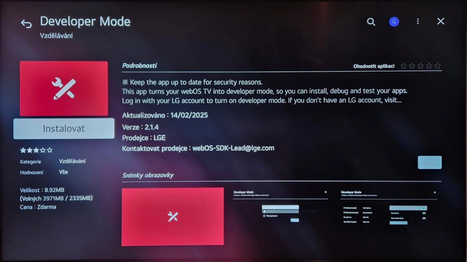

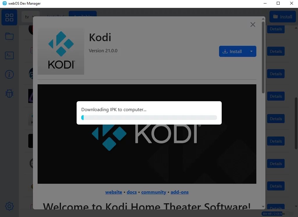

Ve zkratce si ve webOS v televizoru aktivujete vývojářský účet, na počítači si stáhnete nástroj DevMode Manager a poté bude možné nainstalovat Kodi mimo obchod ze souboru IPK. Není to příliš intuitivní, proklikat se v systému LG až k aktivnímu účtu trvalo déle, než by muselo, ale podařilo se.
