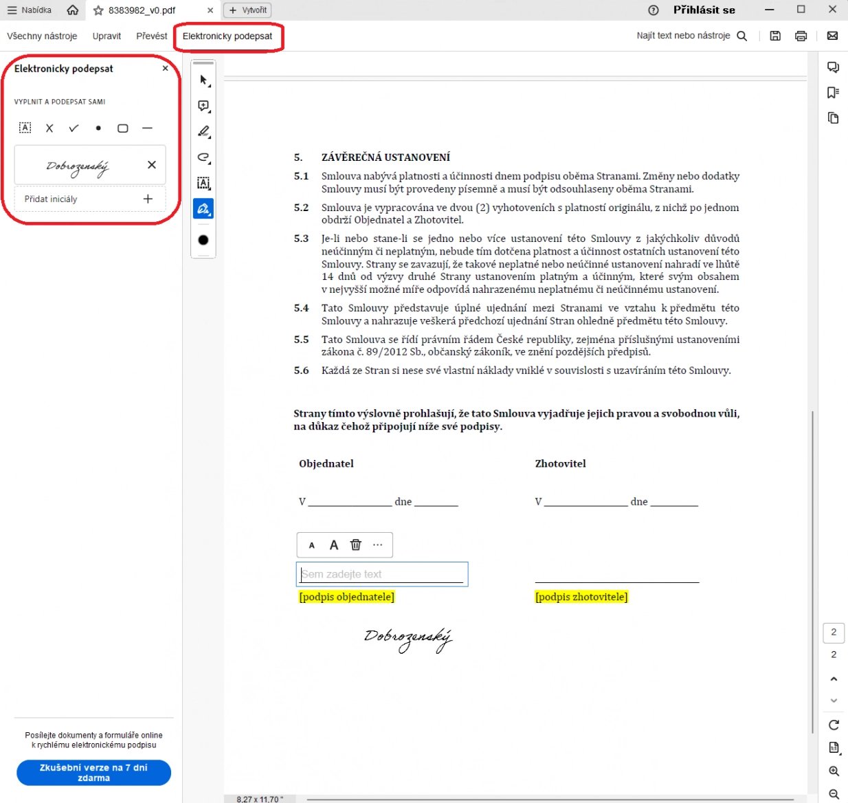

Pokud chcete dokument pouze podepsat (bez certifikátu), stačí v horní liště kliknout na Elektronicky podepsat, vyznačit místo podpisu a pomocí ovládacích prvků na levé straně programu vytvořit digitální podpis (obr. 1).

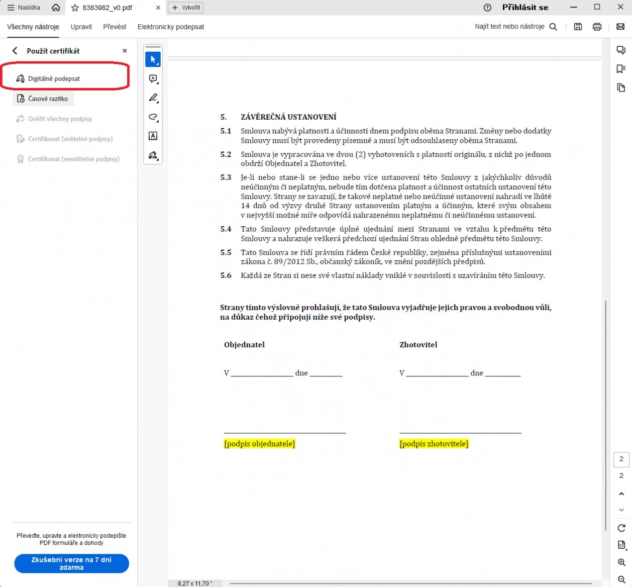

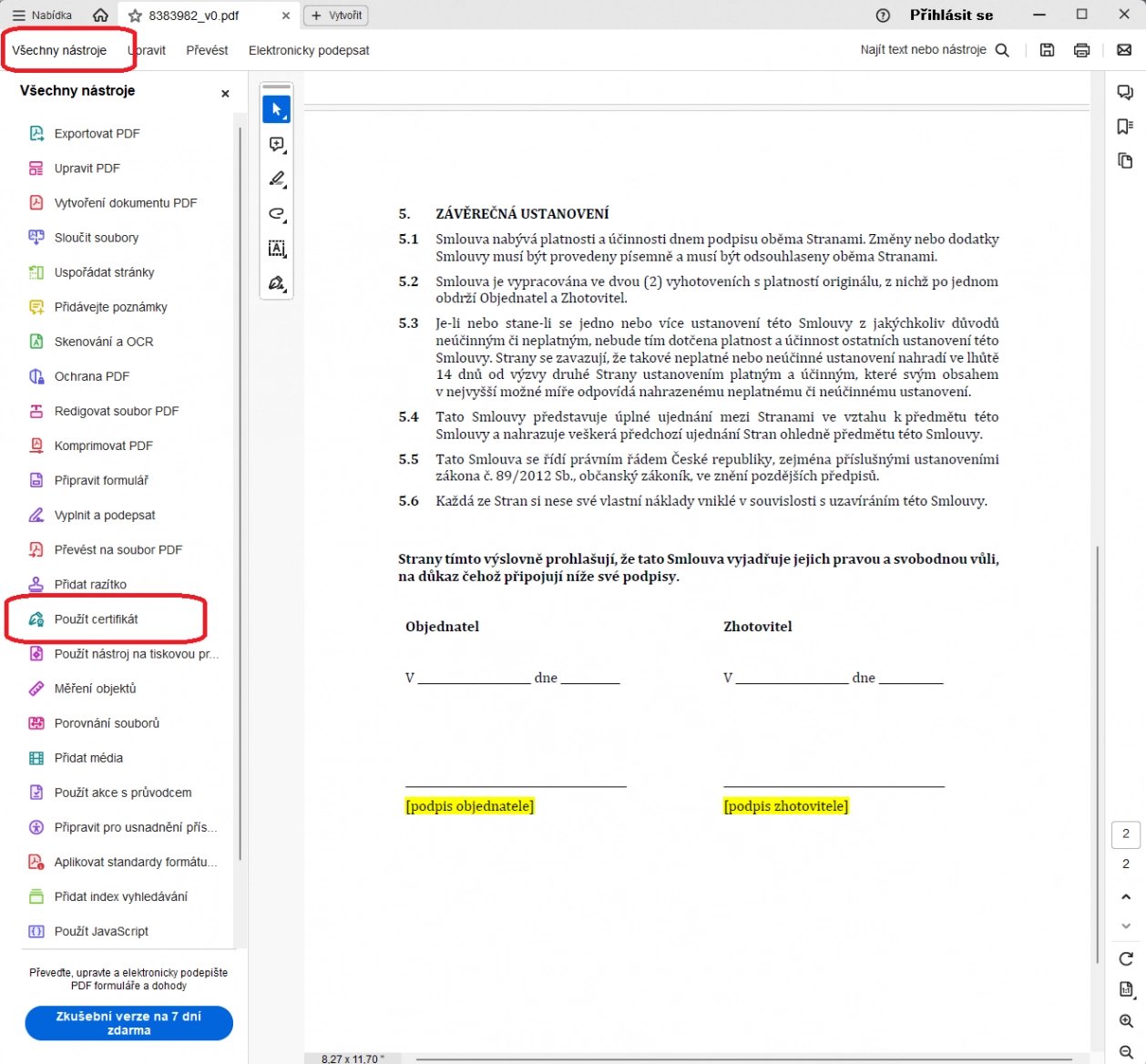

Přidání elektronického podpisu založeném na certifikátu je uschované malinko hlouběji v programu, i tak se k němu dá poměrně lehko dostat. Stačí v liště rozkliknout Všechny nástroje, v seznamu kliknout na tlačítko Zobrazit více a vybrat možnost Použít certifikát (obr. 2).

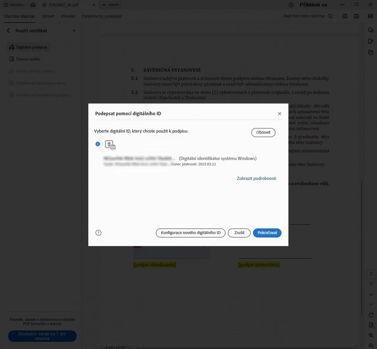

V otevřeném menu zvolte možnost Digitálně podepsat, myší označte místo, kde má být elektronický podpis zobrazen, a vyčkejte na otevření vyskakovacího okna (obr. 3). V tomto okně vyberte váš kvalifikovaný certifikát (případně tlačítkem Konfigurace nového digitálního ID přidejte váš certifikát) a tlačítkem Pokračovat postupujte dále (obr. 4).

V následujícím kroku vám program ukáže náhled vašeho certifikátu a nabídne vám možnost zamknutí dokumentu po jeho podpisu (obr. 5). Stisknutím tlačítka Podepsat vložíte váš certifikát do dokumentu. Posledním krokem je pak výzva k uložení podepsaného dokumentu.
