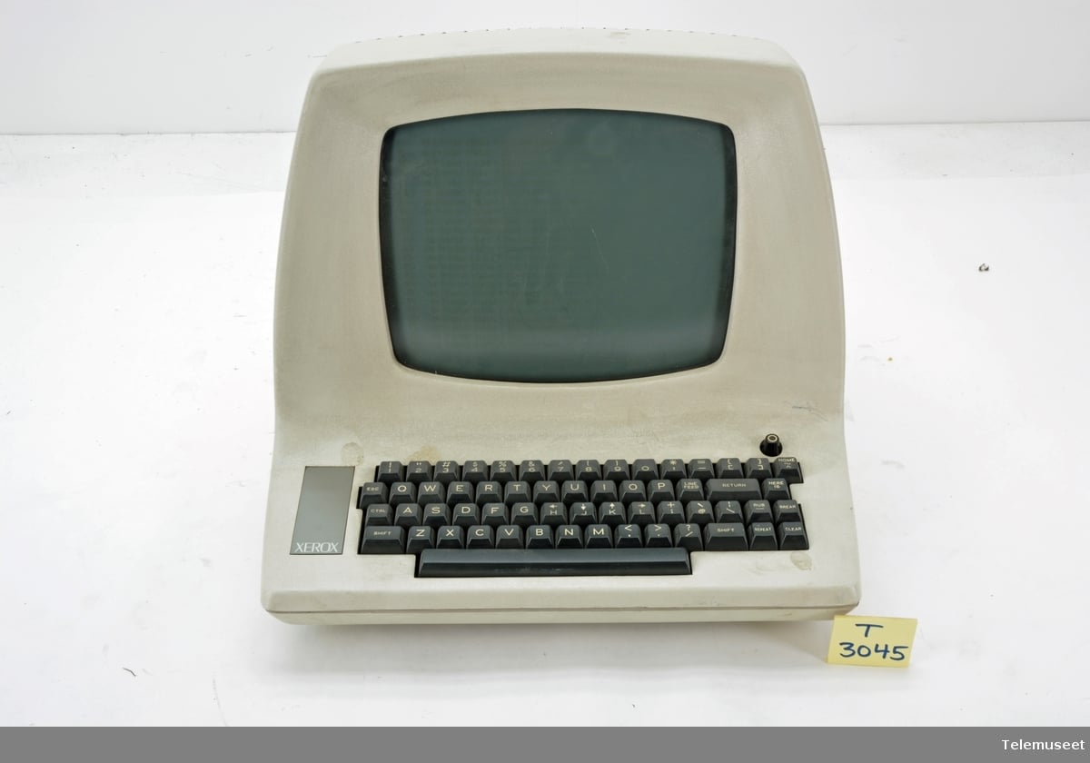

Textový terminál ADM-3A s obrazovkou a vestavěnou klávesnicí.
Textový terminál ADM-3A ukazuje, s jak úsporným obrazem si museli uživatelé tehdejších nástěnek vystačit.
Autor: Norsk Teknisk Museum, podle licence: CC BY-SA 4.0
Místem setkávání byly bulletin boards – elektronické nástěnky, na které člověk napsal příspěvek a ostatní si jej mohli přečíst a odpovědět. Před sebou přitom mnozí měli textový terminál připojený ke sdílenému počítači. Běžný model ADM-3A zobrazoval 24 řádků po 80 znacích. Písmena, číslice a interpunkce musely zastat i to, co při rozhovoru sděluje hlas nebo obličej. Mezi uživateli byl i informatik Scott Fahlman, který na univerzitě zkoumal umělou inteligenci.

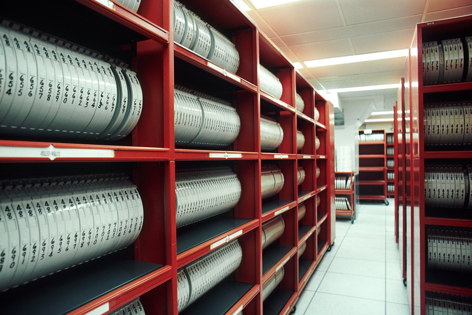

Řady kotoučových magnetických pásek v archivu.
Ztracenou zprávu se podařilo obnovit ze záložní magnetické pásky.
Autor: National Cancer Institute, podle licence: Public Domain
Zachránily jej univerzitní zálohy. Pátrání vyžadovalo najít staré magnetické pásky, funkční mechaniku a způsob, jak přečíst někdejší formát dat. Jeff Baird nakonec 10. září 2002 obnovil diskusi ze zálohy počítače Spice VAX z října 1982. Původní zpráva se tak vrátila těsně před svými dvacátými narozeninami, včetně přesného času odeslání.

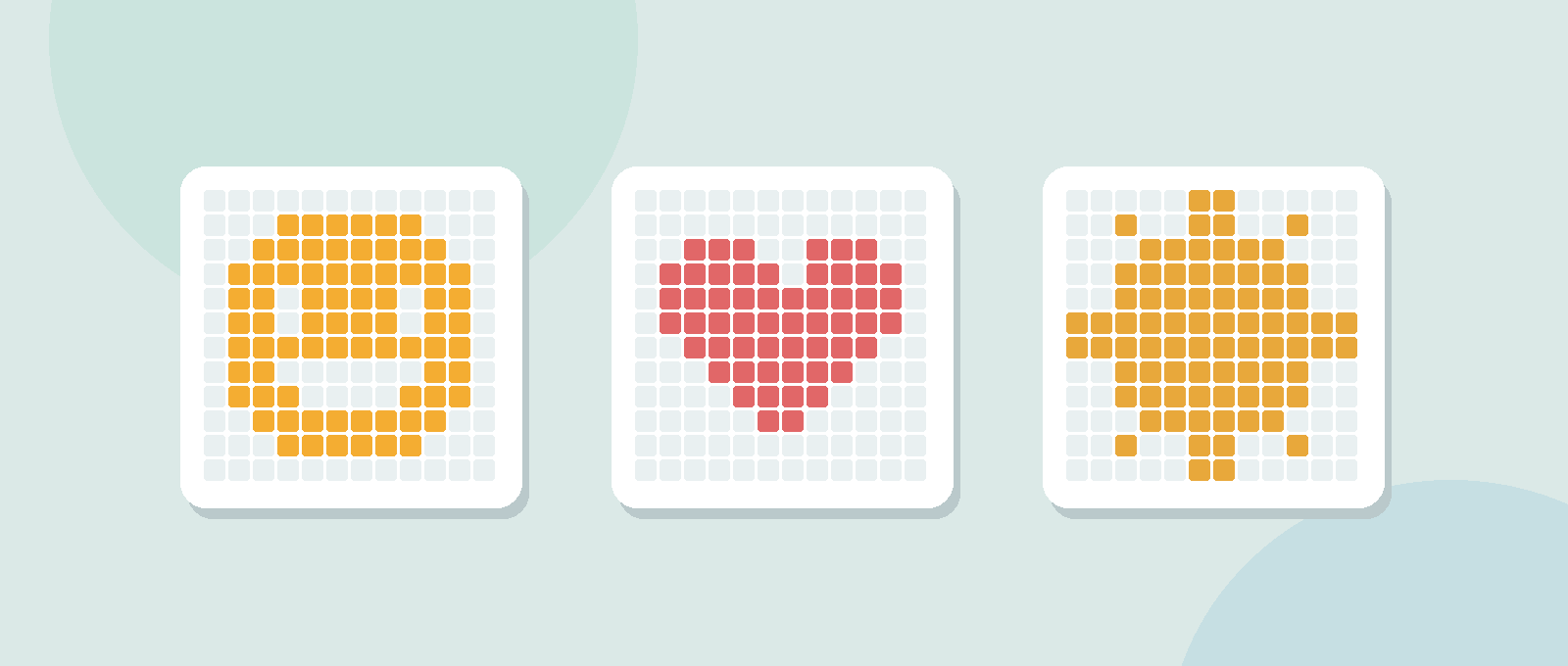

Významnou ranou sadu vytvořil Shigetaka Kurita pro mobilní službu i-mode operátora NTT DoCoMo, uvedenou v roce 1999. Na malém displeji a v krátké zprávě měl obrázek sdělit něco, na co by jinak bylo potřeba několik slov. Kurita pracoval s rastrem pouhých 12 × 12 bodů a vzniklo 176 symbolů. Byly mezi nimi obličeje, značky počasí i dopravních prostředků.
Tři autorské piktogramy tvořené vždy mřížkou dvanáct krát dvanáct barevných bodů.
Vlastní piktogramy v rastru 12 × 12 bodů ukazují prostor, s nímž pracoval Kurita.
