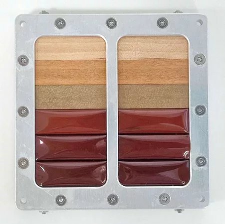

Původní vzorky dřeva, které byly podrobeny testům

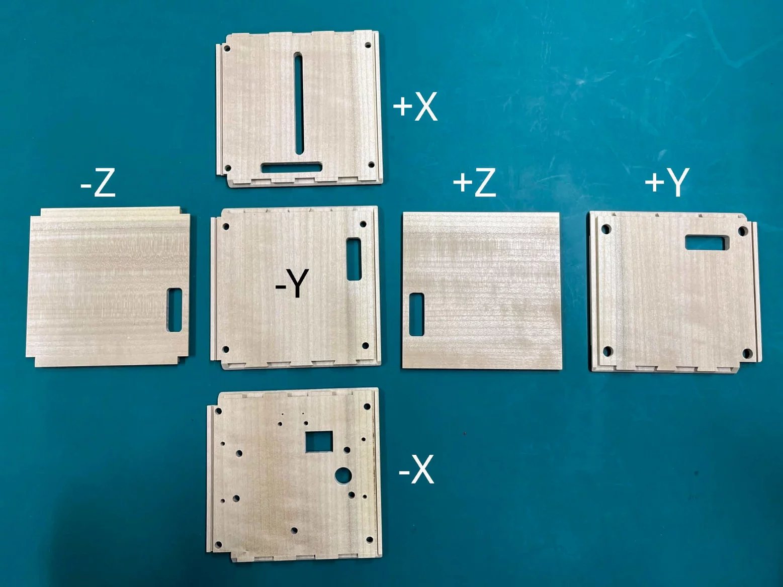

Konstrukce satelitů s přesně vyřezanými spoji

Japonci již dříve provedli experiment, kdy vystavili několik druhů dřeva (jeho typy ale neuvádějí) kosmickému prostředí, aby zjistili, které je nejvhodnější. Volba padla na šácholan, neboli magnolii. Podle pokusů v laboratoři dokáže dřevo odolávat teplotám v rozmezí −150 až +150 °C a ve vakuu dojde jen k zanedbatelnému poškození struktury dřeva.

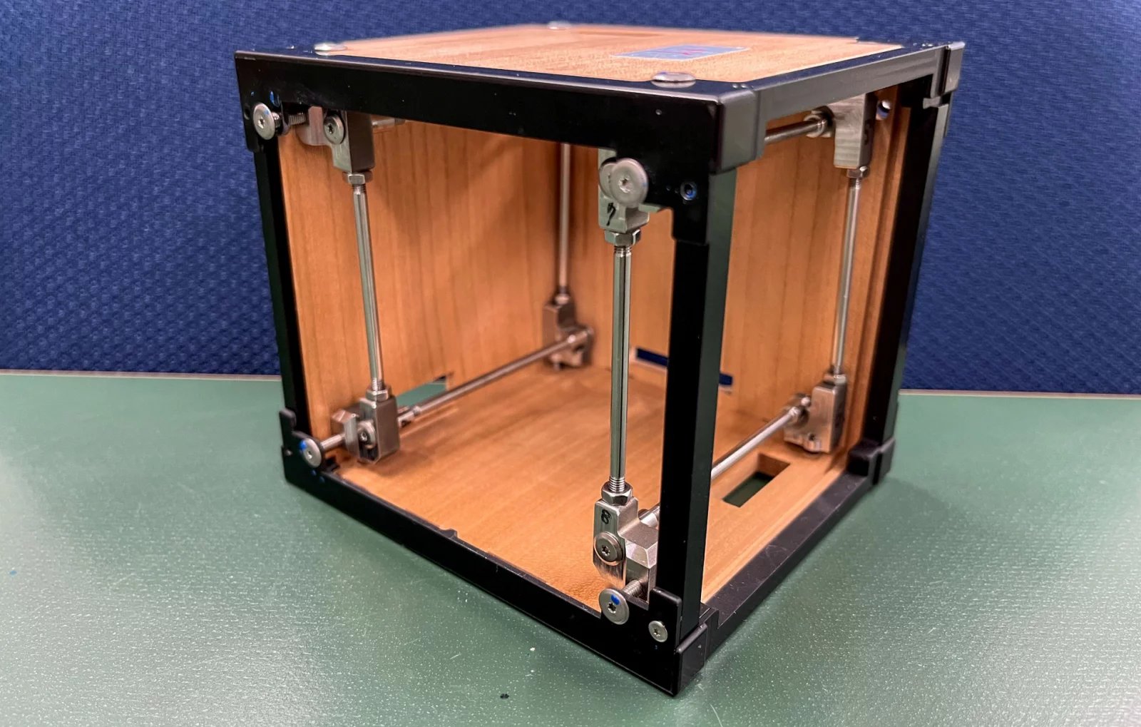

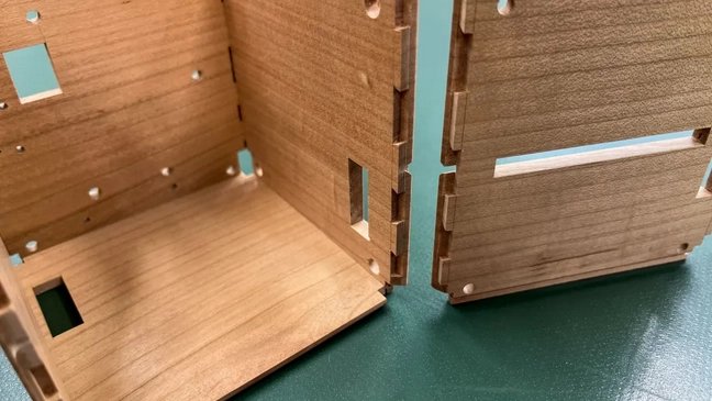

Z fotek je patrné, že jde o celé bloky masivu spojené pomocí rybinových spojů bez použití lepidla či vrutů. Satelit je velmi malý, jedna strana kostky má deset centimetrů. Uvnitř je pak již standardní elektronika, která samozřejmě obsahuje kovové části. Ani z vnějšku to ale není pouze dřevo, pro výztuž jsou použité hliníkové rámy a ocelové vzpěry.

Rybinové spoje satelitu bez použití lepidla

Konstrukce satelitu LignoSat
