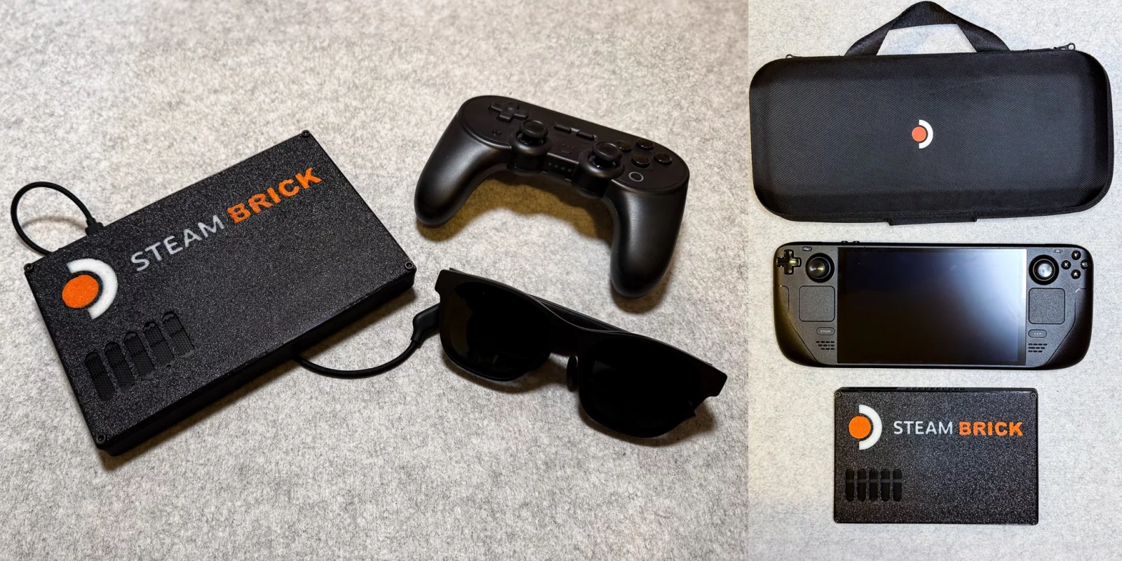

Konzole Steam Deck ve srovnání s upravenou verzí Steam Brick
Autor: Crastinator-Pro (GitHub)

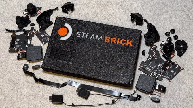

S pomocí oficiálních opravárenských návodů na iFixit rozebral svůj Steam Deck OLED téměř na součástky. Do karet mu hrálo, že se konzole neměla problém spustit bez připojeného displeje a baterie. Po tomto zjištění stačilo nahradit původní rámeček vlastním řešením navrhnutým v CADu a vytištěným na 3D tiskárně. Celý proces tvorby popisuje Crastinator-Pro na GitHubu.
Výsledkem je zařízení zvané Steam Brick s jediným zapínacím tlačítkem a USB portem. Velikost takto upravené konzole je čtvrtinová oproti původnímu Steam Decku, a navíc je přibližně o 24 % lehčí. Někoho může zajímat také výdrž, která je podle autora s připojenými AR brýlemi přibližně stejná jako v původní OEM sestavě.

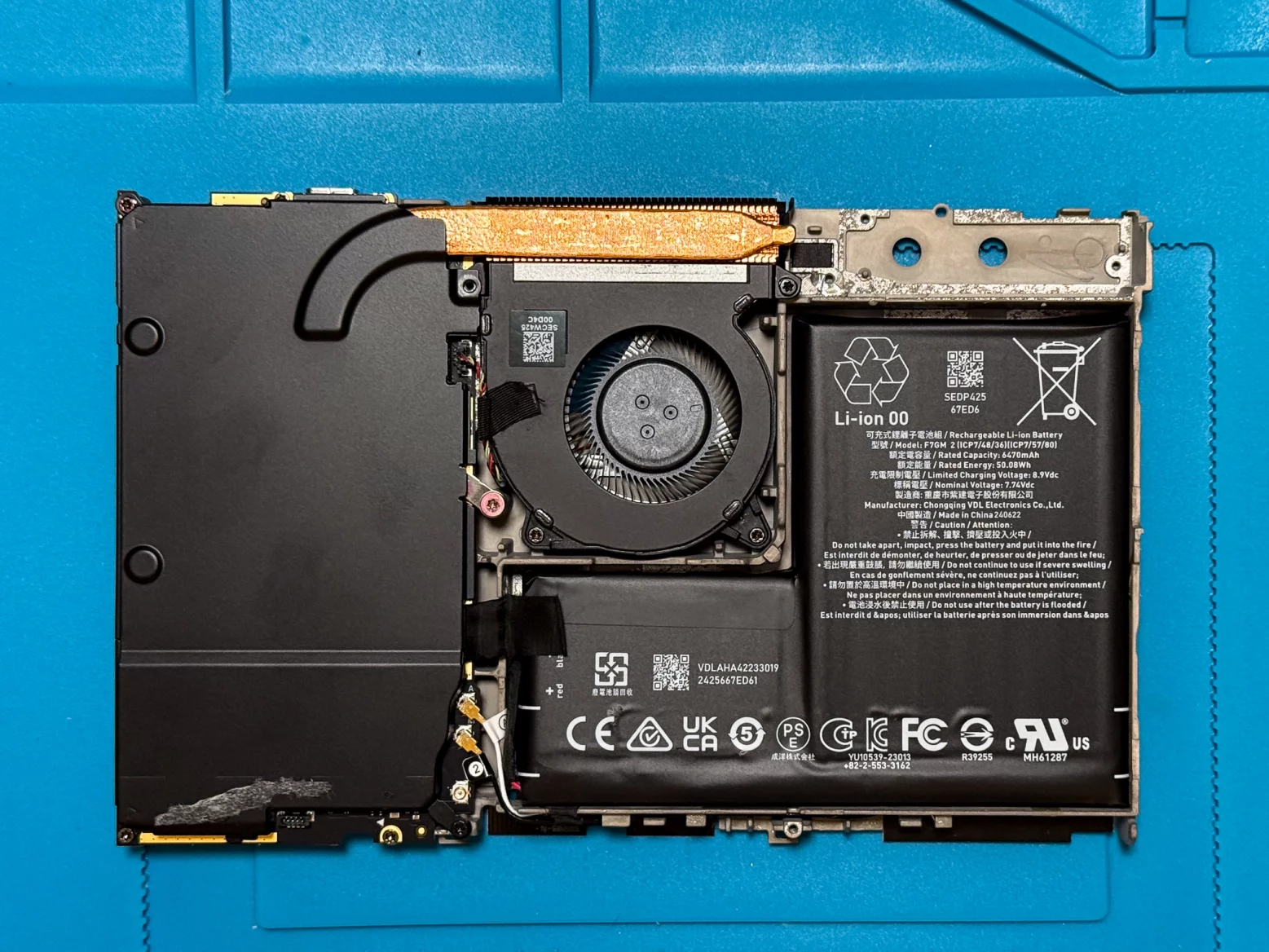

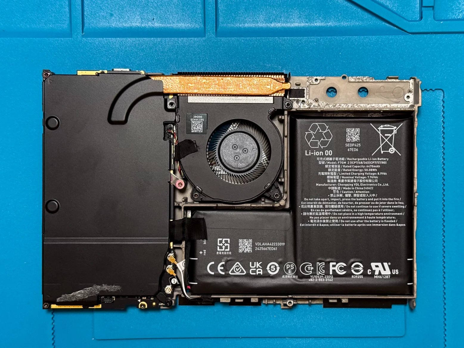

Takto vypadá vnitřní rozložení upravené konzole Steam Brick vycházející z původního Steam Decku
