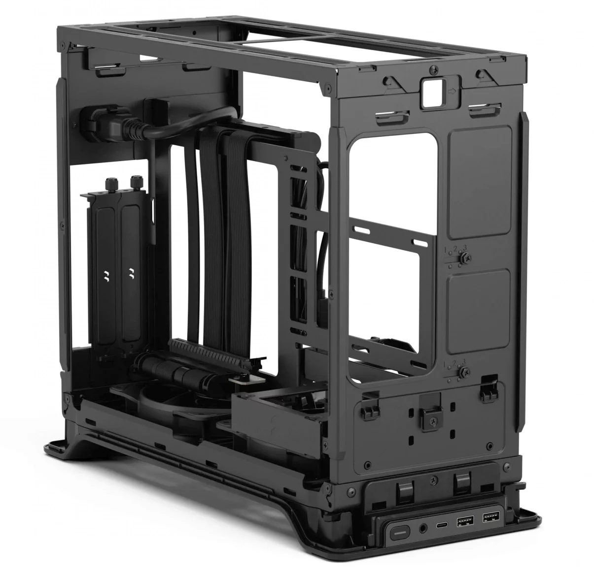

Problém mohou dělat PCIe risery ve skříních
Některé problémy s nefungujícím PCI Expressem 5.0 mohou být způsobené tím, že se karta instaluje do skříně, která má vertikální nebo jinak nestandardní pozici grafiky pomocí tzv. riseru, tedy kabelové prodlužky ze slotu. Délka této prodlužky a kontakty konektoru navíc zhoršují kvalitu signálu, takže takový riser nejspíš ve většině případů nebude PCIe 5.0 korektně podporovat. Většina skříní koupených v minulosti i těch, které jsou teď často pořád v prodeji, nejspíš má starší risery, které byly vyrobené a testované jen s grafikami s PCI Expressem 4.0 ×16.
Je to slabina tohoto typu skříní, která možná leckoho nenapadne, ale máte-li takovou škatuli, možná budete v budoucnu vždy muset chodit do BIOSu a měnit rychlost rozhraní pro grafiku na PCIe 4.0 (bohužel se vám to nejspíš vždy vrátí na „auto“ po aktualizacích BIOSu nebo resetu CMOS paměti a budete to muset dělat vždy znovu). Riser je transparentní pasivní prvek, takže deska ani grafika bohužel nepoznají, že mají mezi sebou komponentu, která PCIe 5.0 nepodporuje. V některých případech se možná bude PCIe 5.0 riser dát dokoupit, ale ne vždy může být možné najít padnoucí pro vaši skříň a je to výdaj navíc – pravděpodobně celkem vysoký.
Risery jsou dens velmi běžná věc v Mini ITX skříních (zde Fractal Design Era 2), kde umožňují nestandardní polohy GPU
Risery jsou dnes velmi běžná věc v Mini-ITX skříních (zde Fractal Design Era 2), kde umožňují nestandardní polohy GPU
Autor: Fractal Design
Na informace skoupá hlášení o problémech, která se zatím objevila, bohužel nezmiňují, jaké skříně uživatelé zkoušeli použít, a zda tedy nemohlo jít právě o problém riserů (Hardware Canucks ale potvrzuje, že při automatickém nastavení se na takových riserech karta, respektive deska pokouší používat PCIe 5.0). Není to bohužel uvedeno ani u onoho případu sestavy, kterou má k dispozici Club386. Problémy hlášené Der8auerem byly však při osazení grafiky do test benche bez riseru, takže toto asi nemůže být jediné vysvětlení.

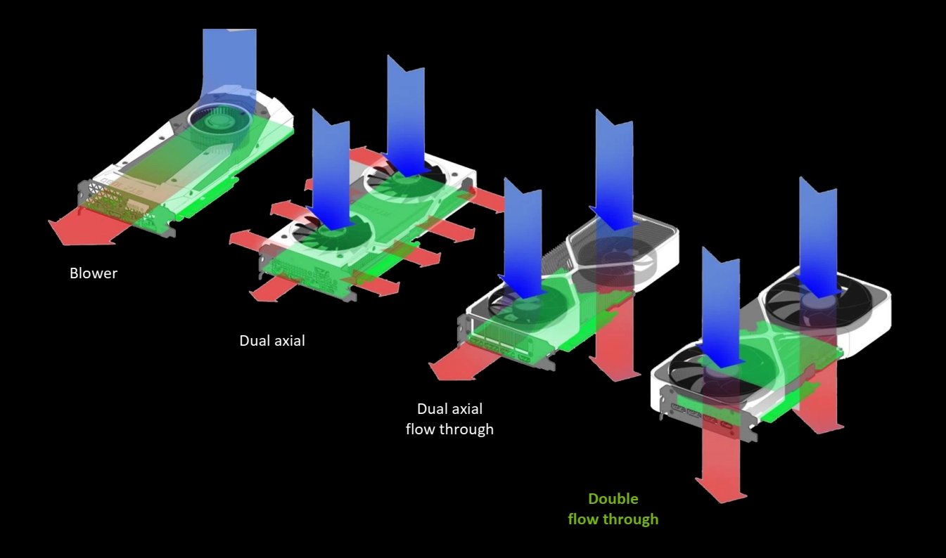

Je třeba říct, že určitá komplikace by mohla být způsobená také kartami Founders Edition od Nvidie. Ty mají PCB rozdělené do několika částí a důležité je, že slot PCIe ×16 a GPU samotné jsou na dvou samostatných kusech desky, které jsou propojené plochým flex kabelem s konektory. Toto opět může být slabé místo; lze říct, že karta má v sobě uvnitř něco jako riser. Ten je sice v tomto případě testovaný na podporu PCIe 5.0 a měl by tuto rychlost zvládat, může to ale teoreticky o něco zhoršovat kvalitu signálu proti běžnému PCB z jednoho kusu (bez specializovaného testování to ale nelze vědět). Toto řešení by proto teoreticky mohlo přispět k problémům s nestabilním PCIe 5.0 ×16, pokud je schopnost desky a procesoru tuto rychlost zvládat už předtím na hraně.
PCB je u GeForce RTX 5000 Founders Edition (schéma zcela vpravo) rozdělené do tří částí, jak obrazové výstupy, tak PCI Express musí uvnitř karty cestovat přes kabelovou prodlužku, což může zhoršovat signál
Autor: Nvidia
Je to ale komplikováno tím, že nějaké problémy byly hlášené i u grafik nereferenčních (či přesněji, karet ne od Nvidie, nepoužívajících design Founders Edition). Ty by tedy neměly používat interní ploché kabely a dělené PCB potenciálně zhoršující signál sběrnice PCI Express. Teoreticky je tedy možné, že nejde o příčinu problémů, nebo možná spíš ne o příčinu jedinou, protože tato komplikace logicky hrozí větší choulostivostí.
