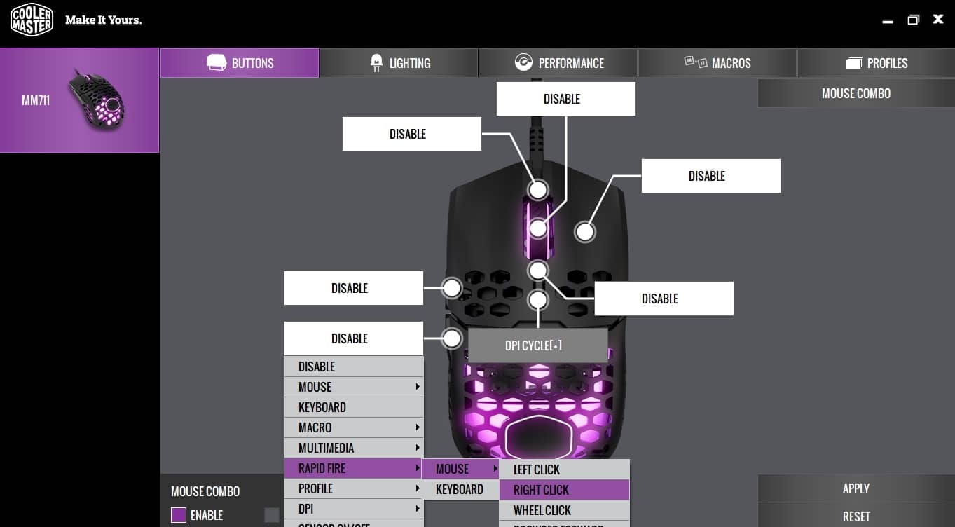

Myš má dvě tlačítka pro palec, jedno nad kolečkem a stisknout lze i samotné kolečko. U něj je drobná nepřesnost v konstrukci, tudíž jej lze stisknou nejen shora, ale i směrem doprava. Jde ale o stejný stisk, funkci naklápění kolečka tahle myš nemá. Horní tlačítko slouží klasicky pro změnu dpi, a tedy rychlosti kurzoru. Všechny jdou v aplikaci přemapovat.

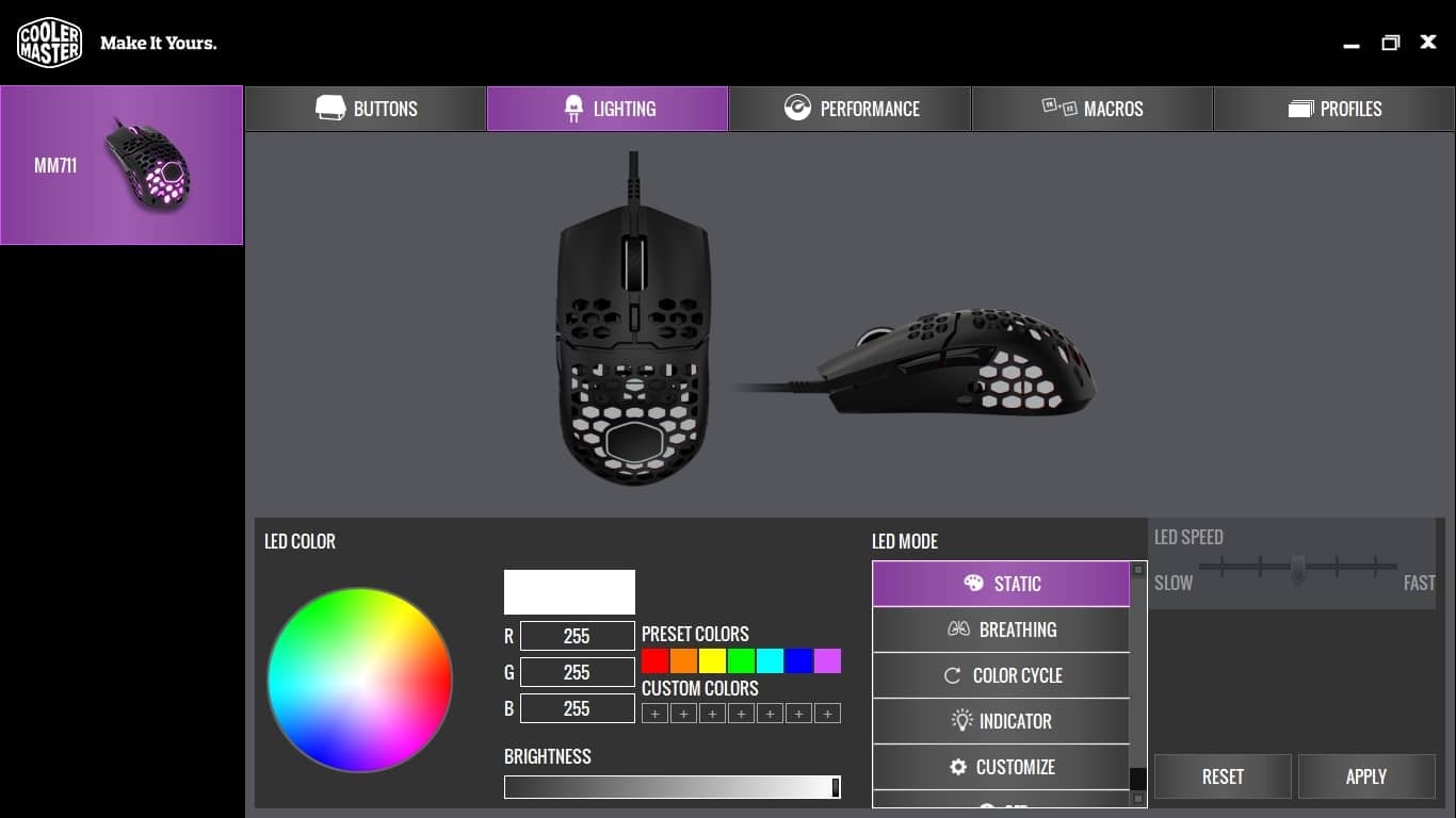

Nastavení podsvícení je vymyšlené hodně šikovně. Stačí stisknout horní tlačítko a poté současným stiskem jednoho bočního měníte barvy, zatímco druhým měníte typ svícení (statické, pulzování, vlny, vypnuto). Zatímco normálně je podsvícení myši zajímavé spíše pro děti, u tohoto modelu vypadá překvapivě dobře. Myš totiž svítí uvnitř a světlo jde vidět přes perforování. Pokud zvolíte červenou, je to jako by myši bilo srdce.

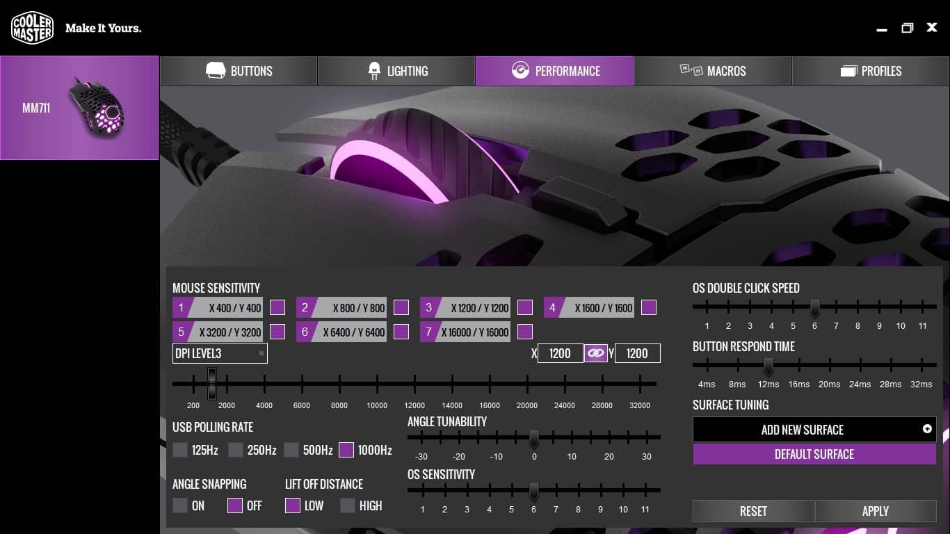

Aplikace se jmenuje Masterplus a při instalaci je potřeba ji přepnout z čínštiny alespoň na angličtinu. Klávesové zkratky lze nastavit i mimo makra, nechybí tzv. rapid fire a lze využít i profilů. Mezi nimi přepínáte ručně, případně je zavážete na spuštění nějaké jiné aplikace. Typicky konkrétní hry.
