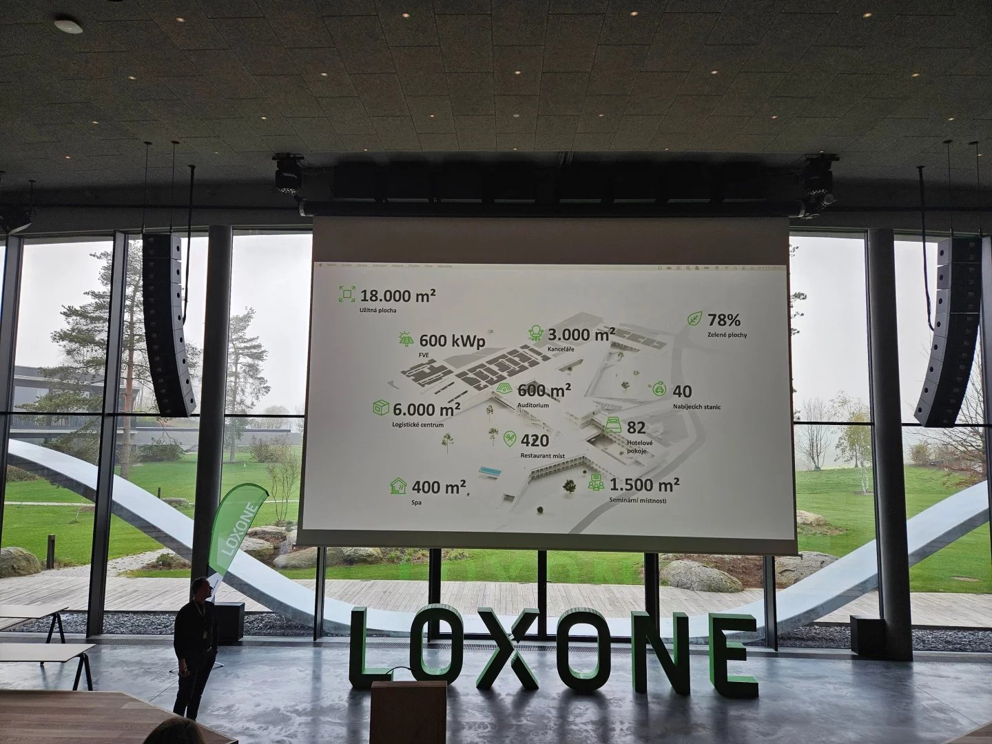

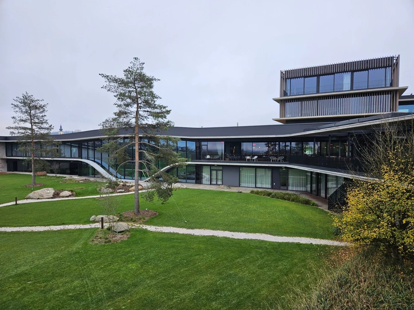

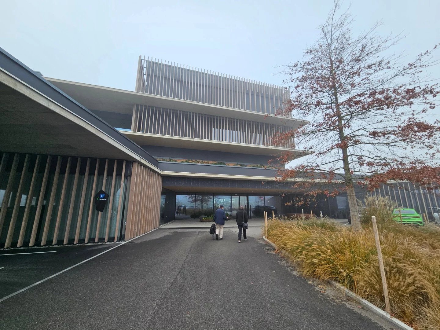

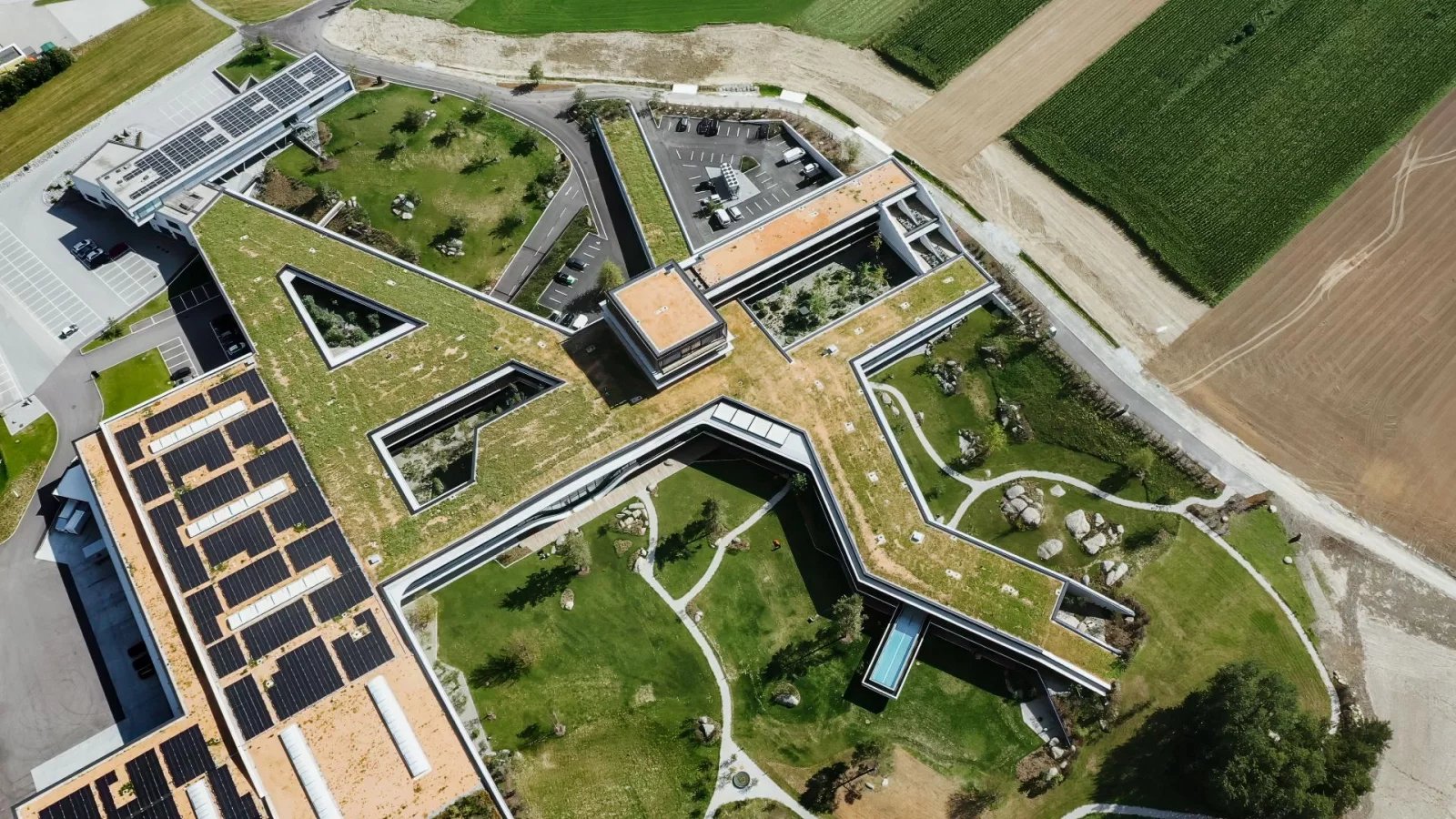

Budova (Loxone tomu říká kampus) v přepočtu za 1,7 miliardy korun na ploše 8 hektarů zahrnuje vedle vývoje produktů a kanceláří také sklady, logistiku a velký konferenční sál. Už na pohled by se dalo říct, že se Loxonu daří, však také má firma v obratu miliardu eur a majitelé již chystají další projekty. Kampusem nás provázel Pavel Lískovec z českobudějovické pobočky.

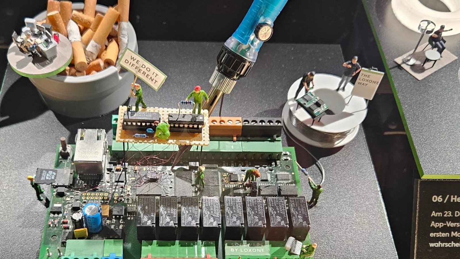

Snímek z muzea Loxonu ilustruje práce na Miniserveru
Autor: Radomír Kejduš
Thomas byl odborníkem přes hardware a Martin měl IT firmu. Vyvinuli spolu vlastní řešení, které nazvali Miniserver. Ten je dodnes mozkem celého systému a oni doposud jedinými majiteli společnosti.

Úřadům městečka s 1500 obyvateli (mimochodem 85 z nich tu pracuje) se ale příliš nezamlouval prvotní nápad na třináctipodlažní budovu, proto nakonec na kraji obce vznikla rozlehlá budova zasazená v krajině. V areálu vysadili 1000 stromů, a kdyby to nebylo celé hranaté, vypadalo by to trochu jako v Hobitíně zkříženém s kampusem Applu. Navíc jeden z majitelů bydlí v podstatě přes ulici.

Celý areál řídí zhruba 140 vlastních Miniserverů. Po jejich nastavení a seřízení se majitelé chlubí úsporou na energiích ve výši 40 %. Instalované hodnoty hlavních jističů jsou kvůli tomu nyní velmi naddimenzované. Místo plánované přípojky 1 MW nakonec stačí 317 kW.

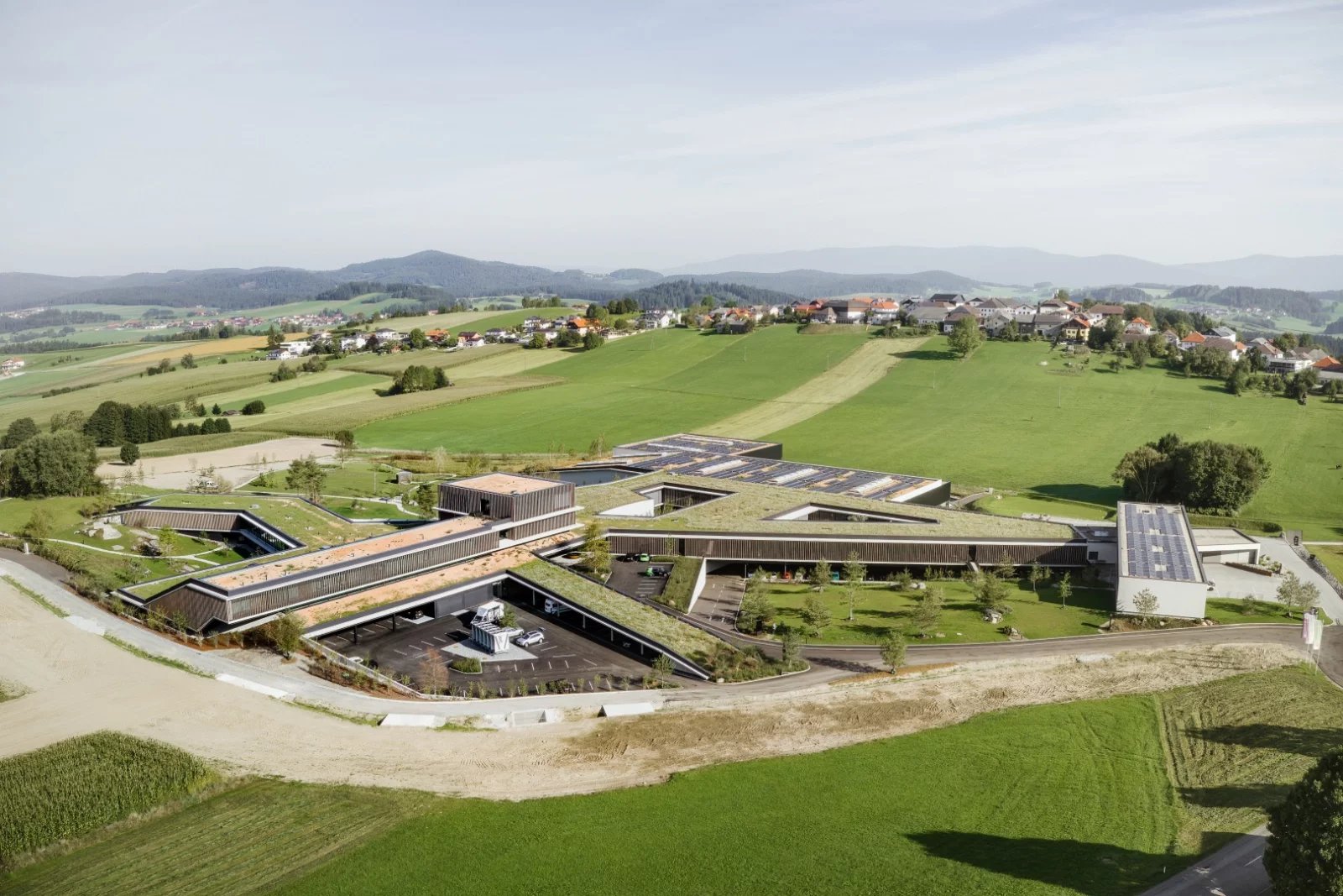

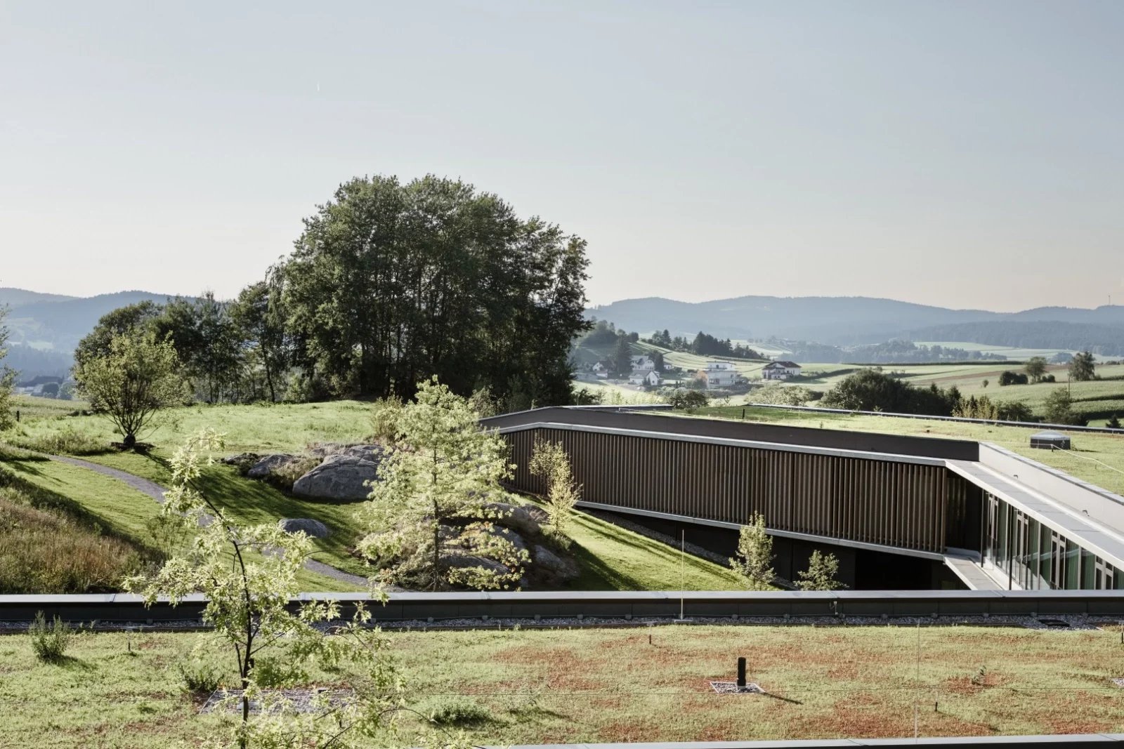

Kampus zapadá do krajiny
Autor: Loxone

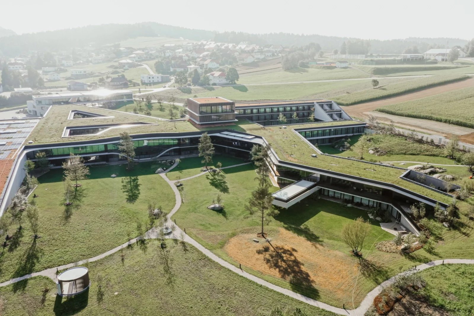

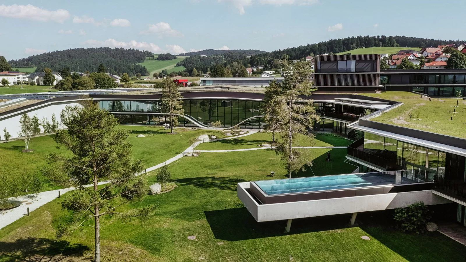

Vyhřívaný bazén nejen pro zaměstnance
Autor: Loxone

Loxone si může doma nainstalovat i šikovnější člověk, většinou to ale dělají firmy a elektrikáři a právě pro ně je určena velká část kampusu. Loxone je zde na několik dní ubytuje a školí. K dispozici je výborná restaurace Glorious Bastards, která funguje i jako podniková kantýna (majitelé firmy mají slabost pro dobré jídlo) a wellness s venkovním bazénem, který je vyhřívaný odpadním teplem z kuchyně, což je (jako vše tu) řízené přes Miniserver. Jakmile systém zjistí přebytečnou energii, ukládá ji automaticky dál. Do bojlerů, do aut připojených na nabíječky na firemním parkovišti…

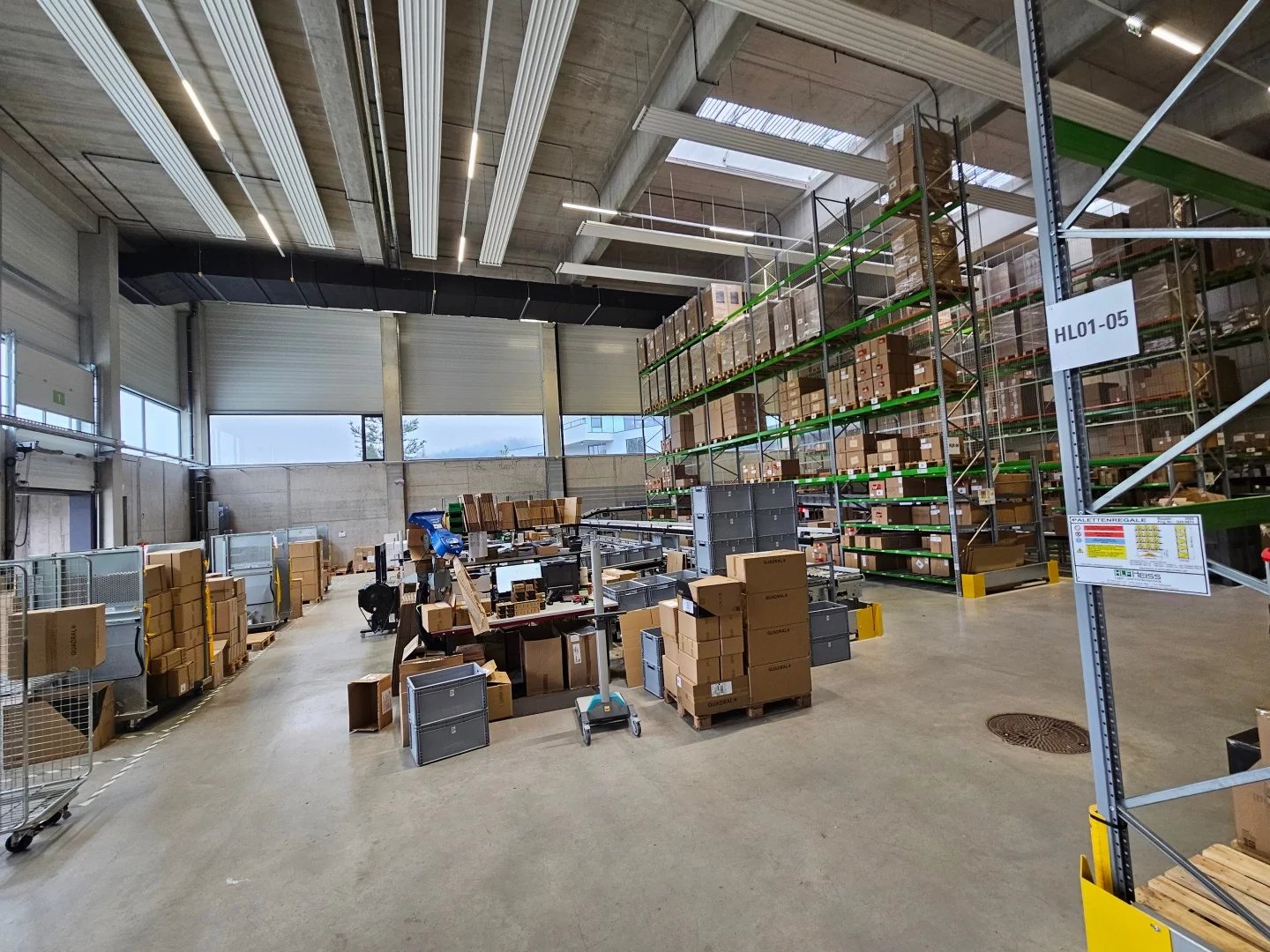

Ze skladu…

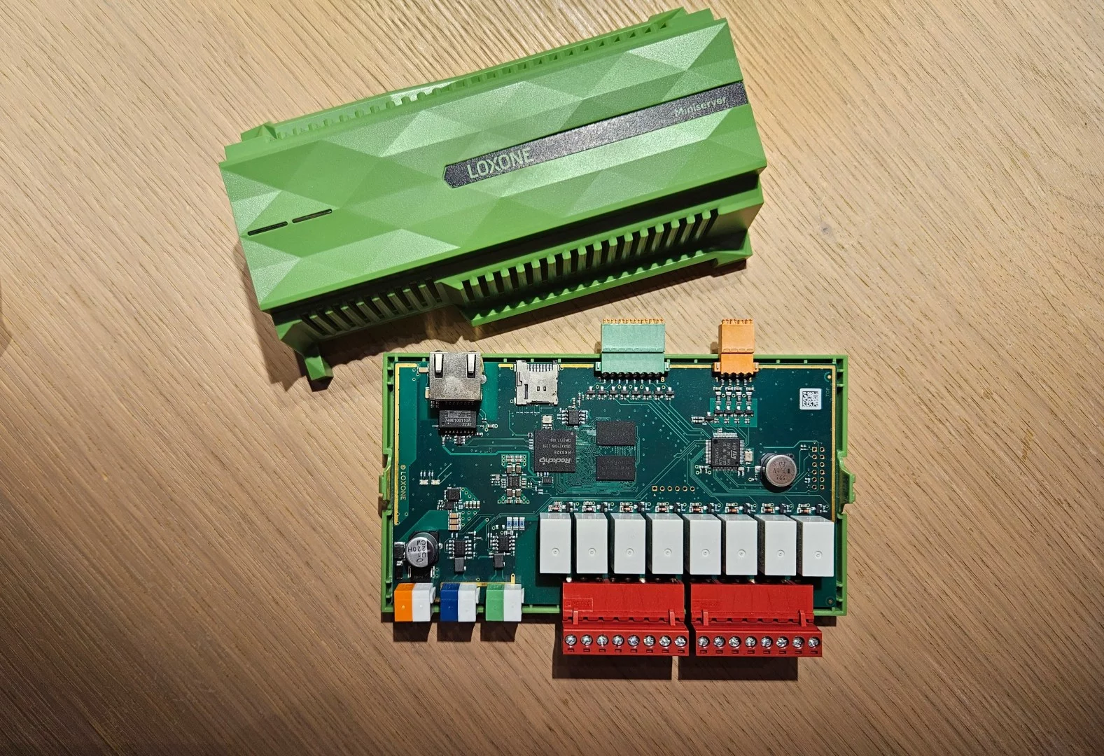

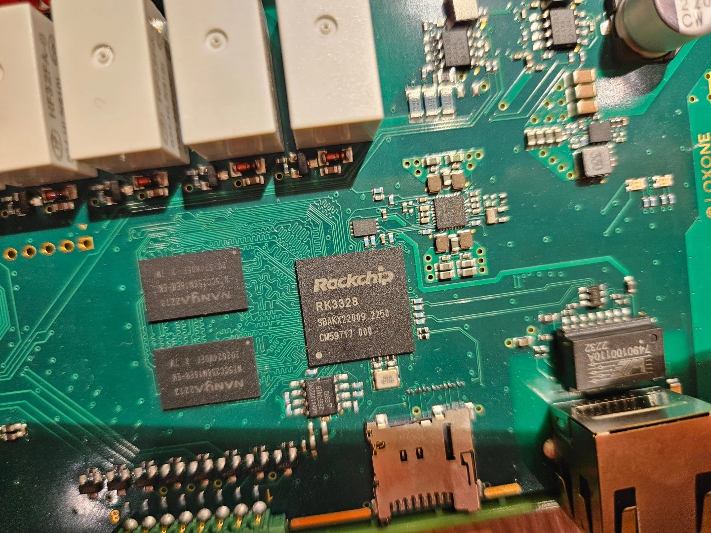

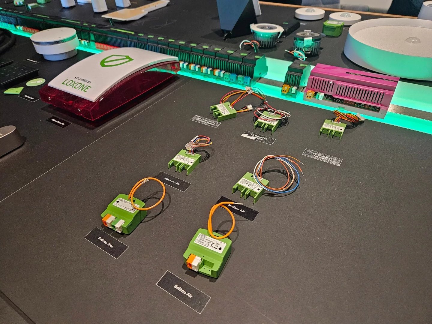

Pod kapotou Miniserveru
Rockchip RK3328, tedy ARM Cortex-A53
Ovládání iPadem i offline bez internetu
Miniserver je běžně připojený k internetu, ale opatrnější (či paranoidnější, nehodící se škrtněte) uživatelé jej mohou doma používat i zcela offline. Jen tím přijdou o funkce vzdáleného ovládání, chytrá domácnost ale bude lokálně fungovat dál. Mimochodem záloha Miniserveru probíhá na microSD kartu.

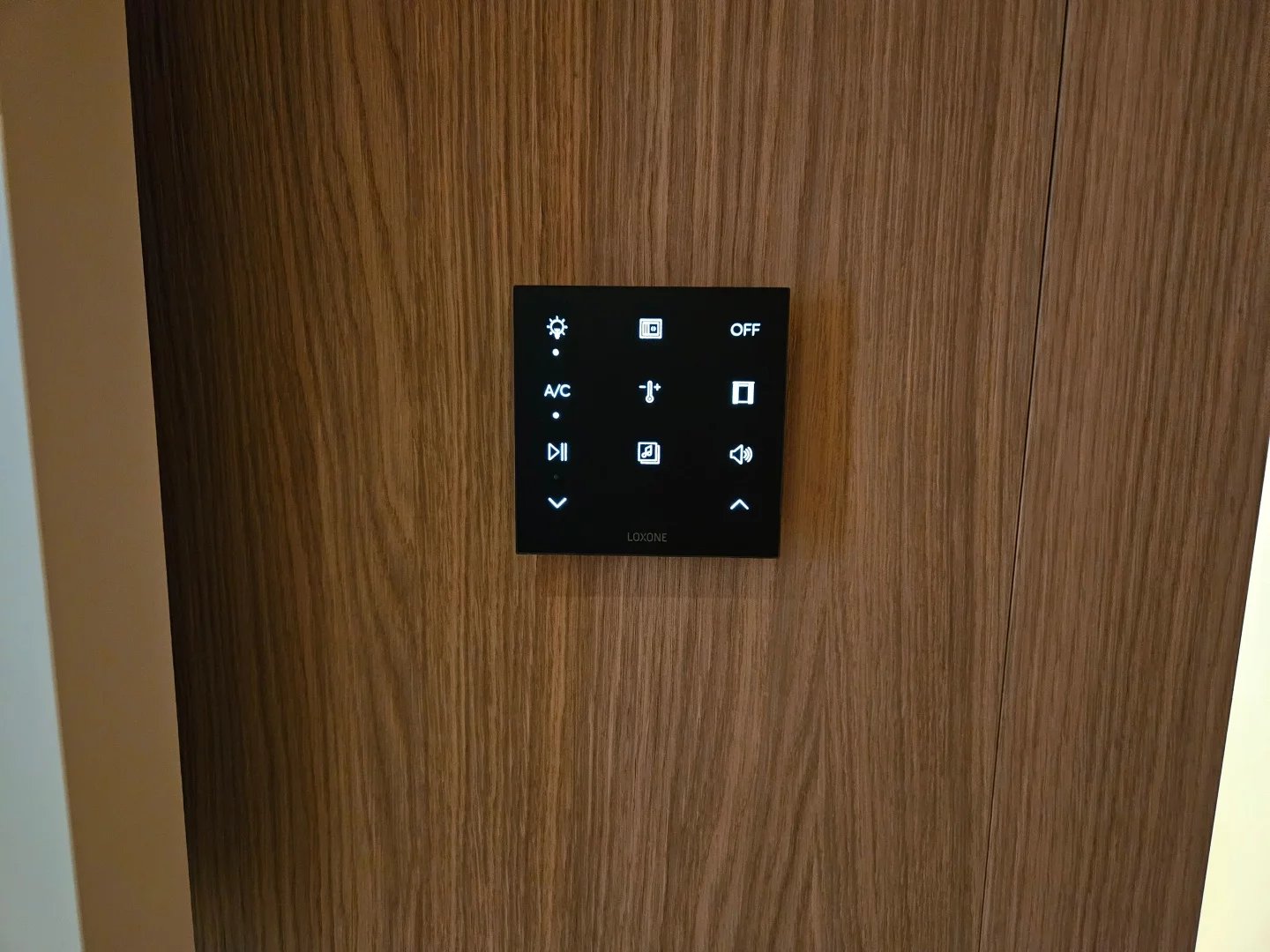

Sami si vyrábí vypínače či termostatické hlavice, ale třeba zásuvky už ne. Aby se z ní stala chytrá, k tomu ji stačí vhodně ovládat. U vypínačů jsem se pozastavil nad tím, že jde jen o dotykovou plošku bez hmatové odezvy. Asi bych nechtěl se v pátek kolem půlnoci po návratu z mléčného baru snažit trefit na něco takového, navíc bez haptické odezvy.
Ale vypínače jsou prý jen takový mezikrok, ovládat světla má chytrá automatizace s pomocí čidel. Nicméně právě v den naší návštěvy představovali nové produkty, mezi kterými byl programovatelný pětibodový vypínač s podsvícenými piktogramy. Idea je místo velkého množství vypínačů a ovladačů v jedné místnosti osadit jeden společný.

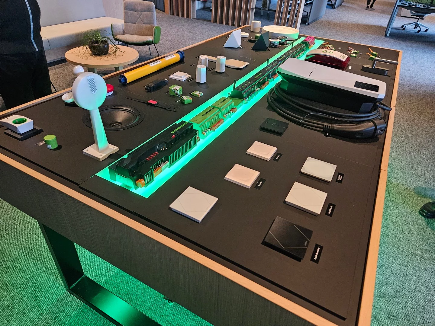

Přehled produktů. Od nabíječky elektromobilů po ovládání topení
Multifunkční ovladač, jeden z mála vlastních fyzických prvků
