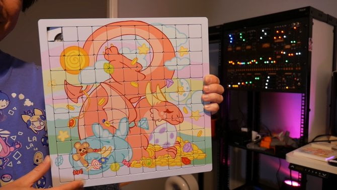

Základem je takzvaný print-in-place model, u kterého se všechny pohyblivé části vytisknout najednou. Angus nejdříve model vytvořil v Autodesk Fusion. Největší výzvou bylo nastavit mezery mezi dílky. Musely být dostatečně malé, aby dílky držely u sebe, lehce se posouvaly a zároveň se celé puzzle nerozsypalo.
Po několika prototypech skončil u mezery pouhých 0,07 mm a 45° převisy mezi jednotlivými dílky. Výsledkem je mechanicky funkční puzzle, které lze po dokončení tisku ihned používat.
Barvy přidá až UV tiskárna
Na hotový FDM výtisk následně přišla UV tiskárna eufyMake E1. Ta dokáže na povrch nanést barevný motiv. Kamera uvnitř tiskárny nejprve rozpoznala obrys puzzle a podle něj pak přizpůsobila výsledný obrázek. Není tak nutné řešit několik barevných filamentů ani neustálé výměny materiálu.
Puzzle vytvořené kombinací FDM a UV tisku
Autor: YouTube (Maker's Muse)
UV tiskárna eufyMake E1 dokáže tisknout reliéfní potisk až do výšky 5 mm. Právě to ale přineslo nečekaný problém, jelikož se inkoust dostával do mezer mezi dílky a puzzle se zasekávalo. To Angus vyřešil vytvořením SVG masky jednotlivých dílků, která chrání části, kde by mohla barva omezit pohyblivost.
