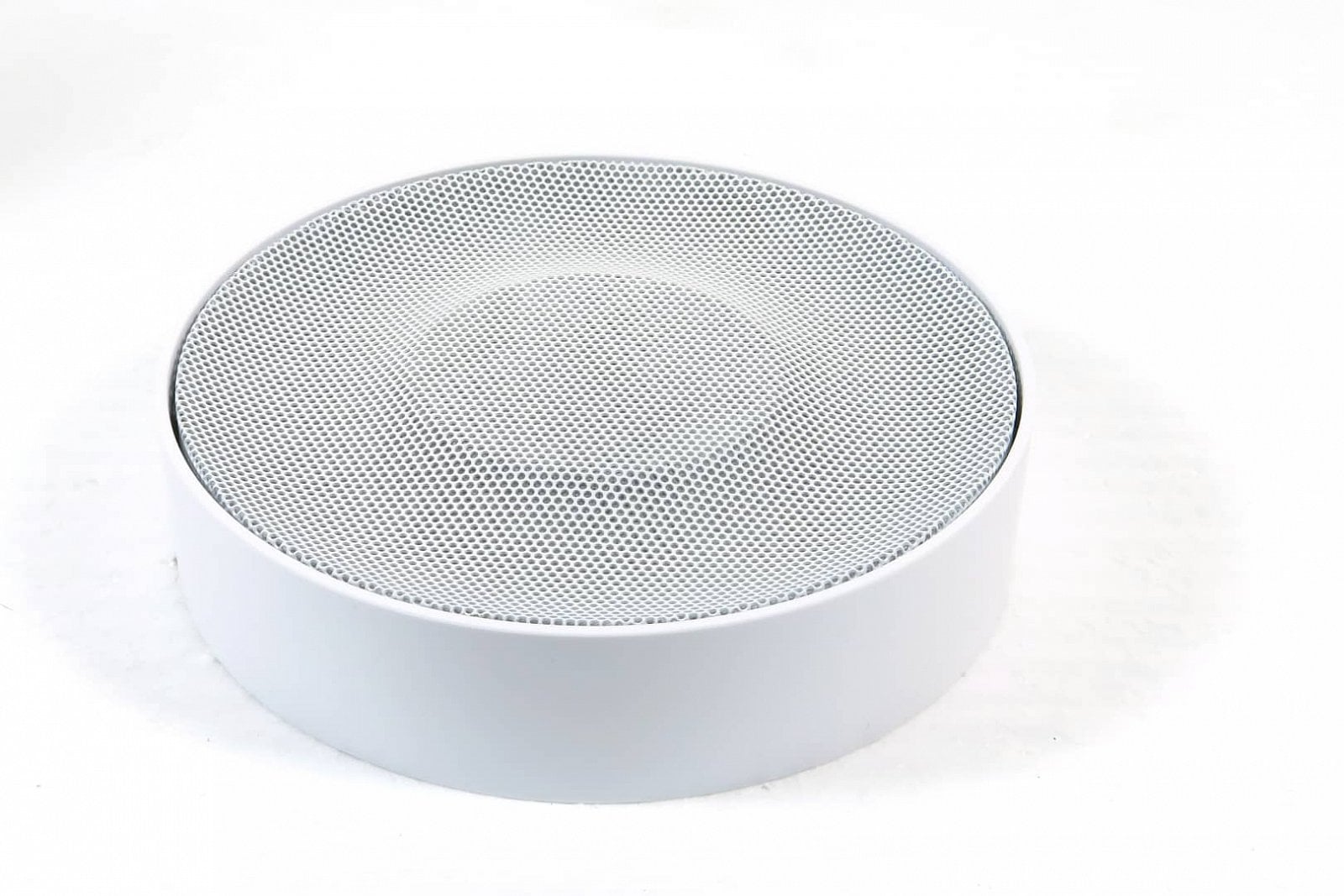

Designově k sobě tyto tři prvky příliš nepasují, ale v bytě budou stejně každý jinde. Kamera vypadá jako původní meteostanice, čidlo musí mít tvar vhodný k nalepení na dveře a siréna je zkrátka kulatý reproduktor. Čidla a siréna potřebují baterie, ale sirénu by šlo napájet i přes adaptér s koncovkou microUSB. Jen není v balení a na zdi či u stropu by to zřejmě nevypadalo úplně dobře. Kamera zase vyžaduje zásuvku a ethernet.

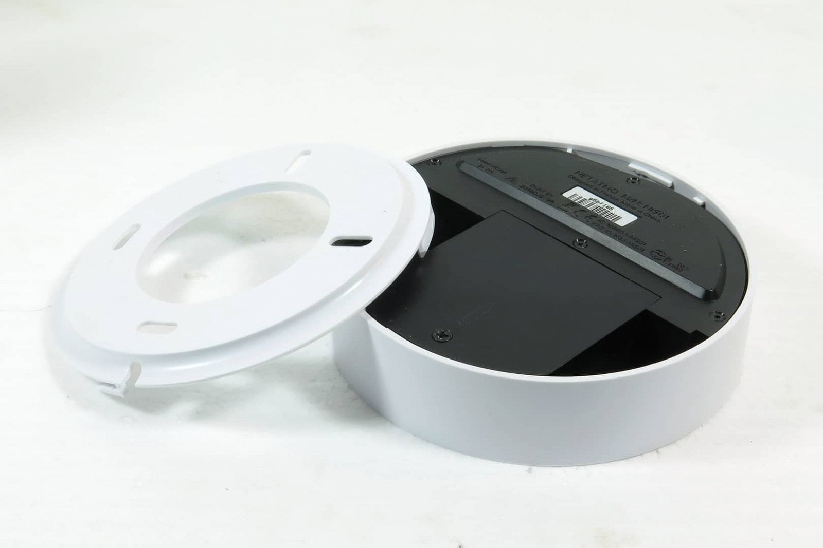

Od běžných zabezpečovacích zařízení se Netatmo docela liší. Čidla nejsou v páru a nemusíte lepit jednu část na rám a druhou na dveře. Jediný modul má v sobě otřesové čidlo i gyroskop a hlásí nejen otevření/zavření , ale i zabouchání na dveře. Citlivost lze nastavovat pro jednotlivá čidla zvlášť. Každé čidlo pohání dvě mikrotužkové baterie a na příslušné místo jej nalepíte. Po případném slepení si musíte pro další nalepení

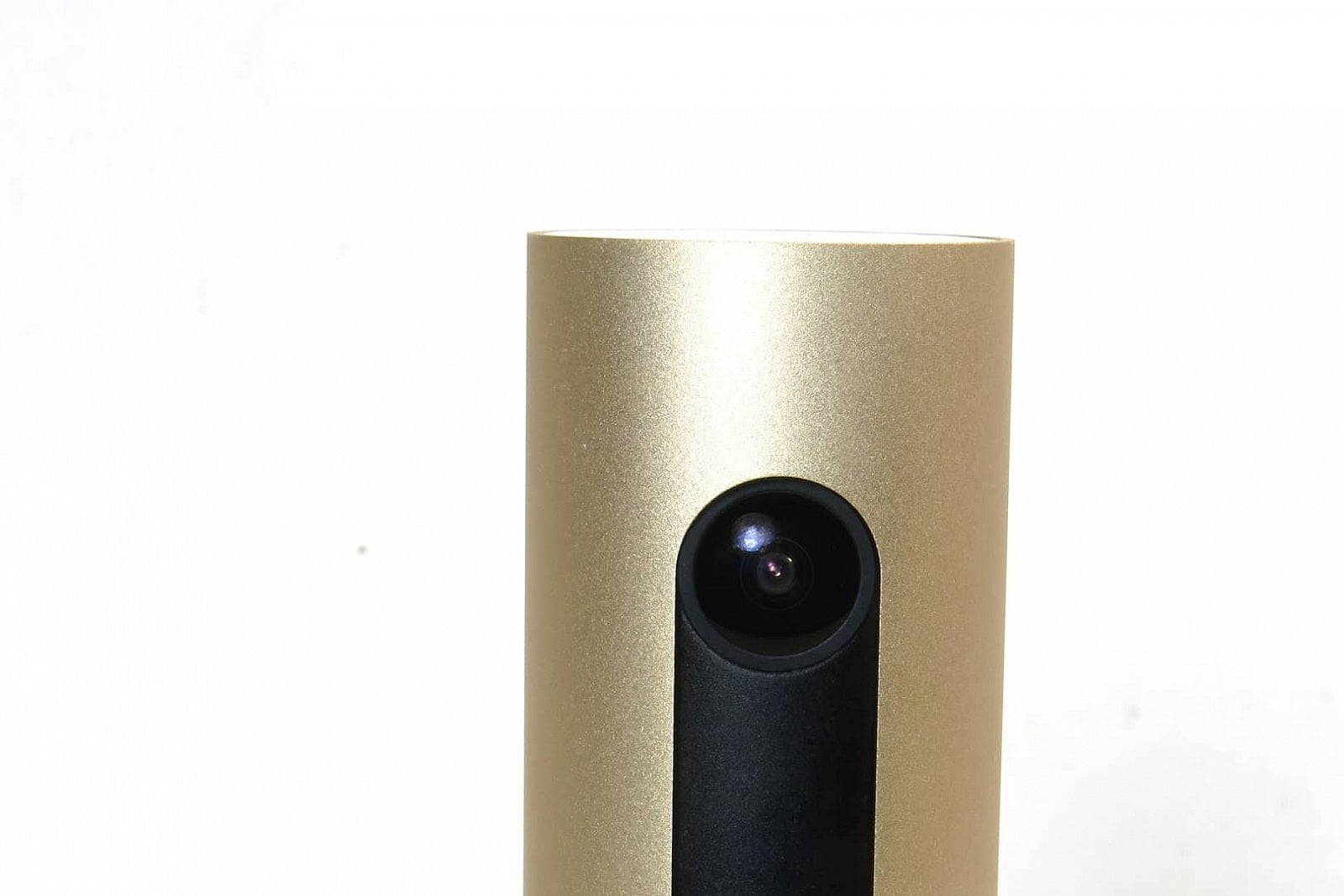

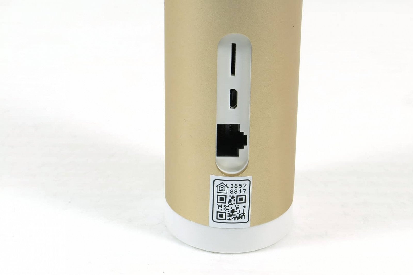

Samotná kamera Welcome je centrálním bodem celého systému. Kromě Wi-Fi může být připojená i přes drátovou síť a nemůže běžet na baterie. Je vždy nutné ji mít někde u zásuvky. Válcovým tělem připomíná meteostanici a doporučuji ji umístit někde mimo dosah domácích zvířat, jinak na svém místě nevydrží. Napevno ji umístit nelze. Leda byste si vyrobili nějaký domácí držák. Na kameře je červená dioda, která informuje o tom, že je pořizován záznam.

Veškeré záznamy zůstávají na microSD kartě (16 GB) kamery a nenahrávají se na servery Netatma – výrobce to zamýšlel. Máte k nim vzdálený přístup přes aplikaci, ale můžete nastavit i jejich odesílání na vlastní FTP či na Dropbox. Ani v případě odcizení SD karty by se nikdo neměl dostat k záznamům, v počítači karta, potažmo záznamy přečíst nejdou.

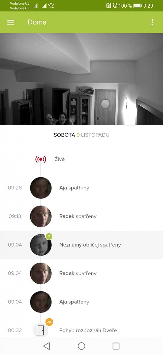

Celé to ovládáte přes aplikaci Security, která mi ale nepřijde příliš intuitivní. Nejprve nainstalujete jednotlivé moduly a pojmenujete je podle umístění. Nabízí se přednastavené „okno“ či „dveře“, pokrýt můžete i více domů/bytů, aplikace k tomu přímo vybízí.

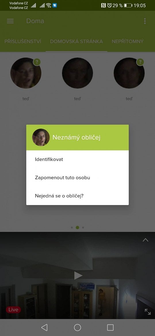

Celý bezpečnostní systém Netatma je založen na rozpoznávání tváří a práci s nimi. Kamera se učí a postupně zpřesňuje rozpoznávání známých obličejů. Samozřejmě jí na začátku musíte potvrdit, které jsou ty vaše, později vám aplikace předhodí k rozpoznání další neznámé obličeje pod různými úhly a vy je musíte ručně přiřadit. Poté je již rozpoznávání přesnější, nicméně v počátcích provozu budete mít telefon zahlcený notifikacemi. Kamera snímá okolí v širokém úhlu 170° a i za velmi špatné viditelnosti (v noci).

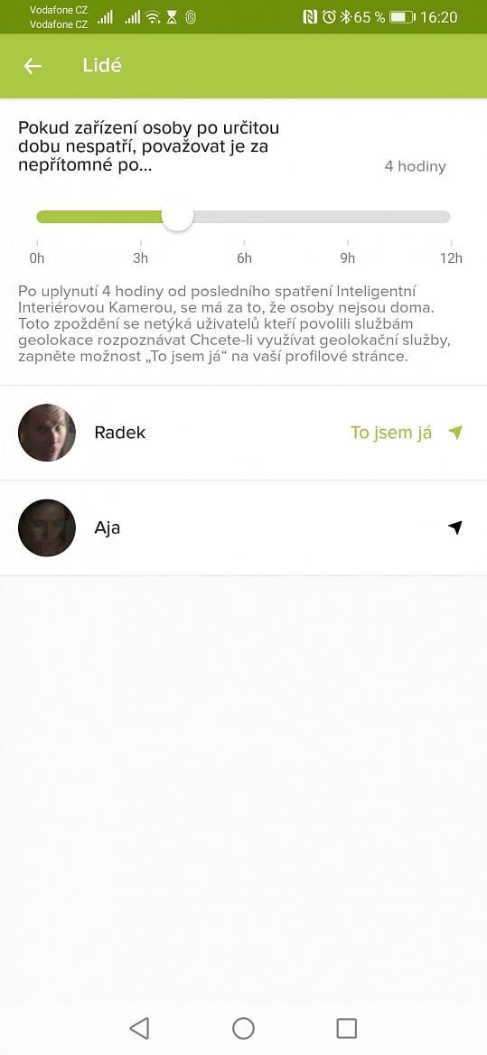

Měl jsem kameru na horším místě, kde mohla obličeje snímat z větší vzdálenosti, ale zvládla to celkem dobře. Jenže opravdu dobře rozpoznávat se naučí třeba až po měsíci provozu a stoprocentní to není nikdy. Idea Netatma je přitom taková, že kamera bude mít přehled, kdo z členů domácnosti je doma a kdy není doma nikdo, aby podle toho nastavila pravidla. Navíc pokud vás kamera neuvidí celý den, přepne se do módu, že jste prostě nějak odešli a aktivuje vyšší zabezpečení.
Přijde mi, že takto to nemůže nikdy fungovat, pokud nebudete mít kameru hned proti jediným vstupním dveřím v ideální výšce. Osoby v čepici například rozpoznává mnohem hůře. Na druhou stranu se chlubí i rozpoznáváním zvířat, jenže já měl kameru ve výšce, kdy naši kočku sice nenajde, ale ani s ní nepřijde do styku.
