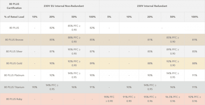

Tyto specifikace (respektive minimální požadavky pro udělení certifikace) se ale týkají v podstatě jen serverových zdrojů, nebo alespoň zatím. Jak můžete vidět v tabulkách, jsou uvedené pro redundantní serverové zdroje provozované na 230V evropské elektrické síti se střídavým proudem. Pro neredundantní, tedy běžné desktopové ATX (nebo SFX) zdroje, striktně vzato certifikace hodnoty neuvádí, takže je možné, že u zdrojů pro PC tyto nálepky neuvidíme. Možná ale toto bude ještě doplněno, minimálně pro 230V zdroje pro Evropu. V USA je účinnost PC zdrojů automaticky nižší kvůli napájení ze 120V elektrické sítě, takže tam by to bylo těžší.

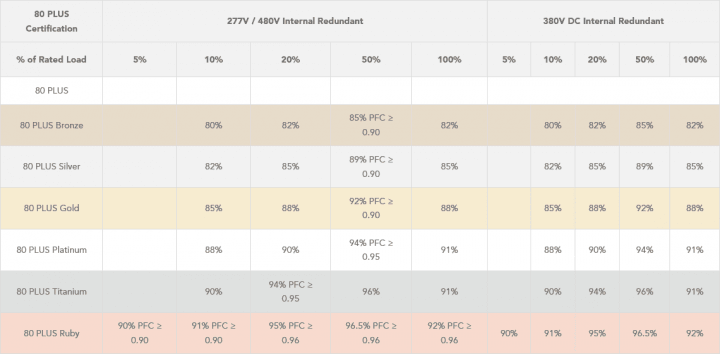

Naopak má certifikace 80 Plus Ruby ale tabulky pro zdroje napájené v datacentrech 277V a 480V střídavým proudem nebo 380V stejnosměrným napětím. Pro ty jsou požadovaná procenta účinnosti stejná, změna je jen v tom, že zdroje pracující na 380V DC nemají požadavek na hodnotu účiníku.
