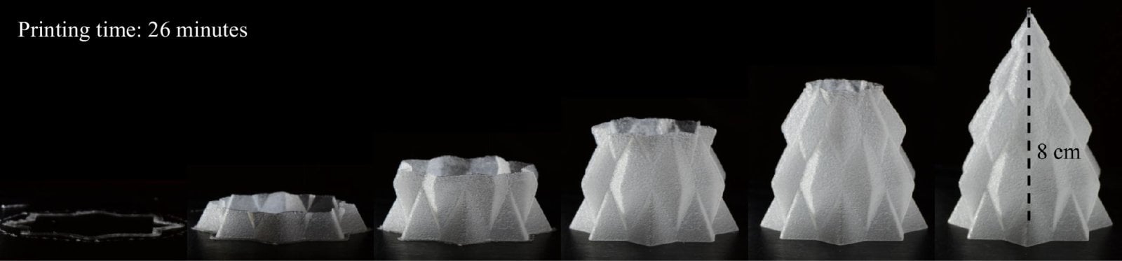

Časosběrný záběr 3D tisku z vody vedoucí k vytvoření ledového vánočního stromku
Autor: PNAS
Výhodou je, že takto lze vytvářet i tvary, které by při klasickém 3D tisku vyžadovaly přítomnost podpěr. Výzkumníci například vytiskli profil ledového obličeje nebo šikmé ledové sloupky, které s podkladem svírají úhel pouhých 14 stupňů.
