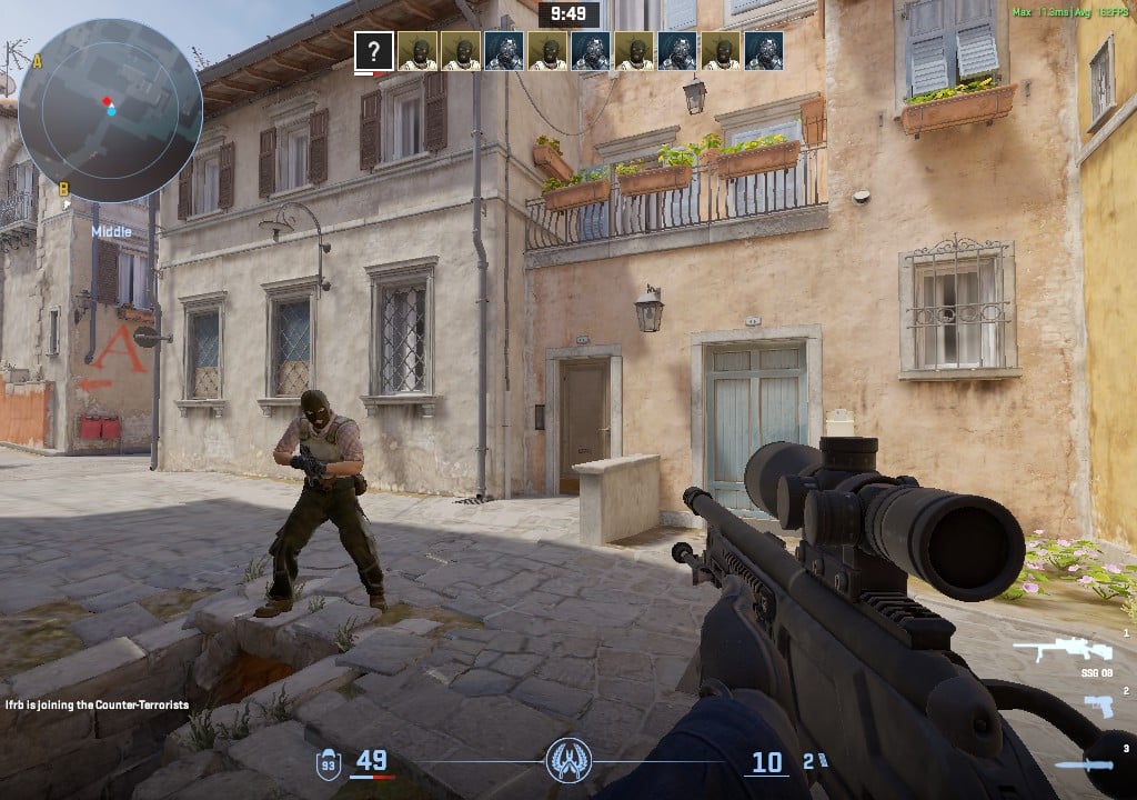

Collabora už má nicméně i nějaké výsledky – firma se pochlubila tím, že se jí s ovladačem RADV už podařilo ve Windows 11 spustit hru Counter-Strike 2 na Radeonu RX 7900 XT. Nicméně firma dodává, že ovladač ještě neprojde konformačními testy, takže není s Vulkanem ještě plně kompatibilní, mimo další nedodělané věci. Blogpost, který historii a stav tohoto portu popisuje, dává celkem jasně najevo, že vyvíjet akceleraci tímto způsobem klade mnohé překážky a komplikace, takže z pohledu investované energie a času nejspíš nemůže jít o optimální cestu, jak akceleraci Vulkanu pro Windows vylepšovat.
Counter-Strike 2 běžící ve Windows na Radeonu RX 7900 XT přes open-source ovladač RADV
Autor: Collabora
Tento projekt proto nejspíš má budoucnost jen za té podmínky, že by se AMD rozhodlo stejně jako na Linuxu opustit vlastní implementaci Vulkanu a přejít na RADV zcela oficiálně, takže by pak jeho inženýři spolu s Collaborou přímo pracovali na integraci s existujícím jaderným ovladačem Radeonů, místo aby se pracovalo reverzním inženýrstvím a stylem pokus-omyl. Přímá spolupráce s AMD je asi také jediná cesta, jak by ovladač mohl mít zcela optimální výkon, protože některé pokročilejší operace (jako zero-copy práce s daty snímků) nejspíš nebudou možné, dokud je ovladač „hackem“ naroubovaným na oficiální software AMD bez jeho spolupráce.
