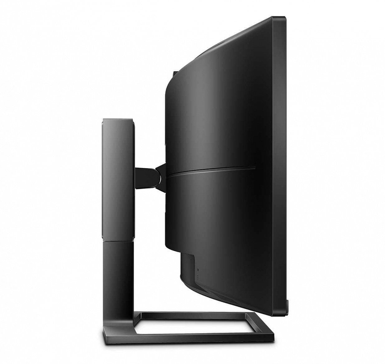

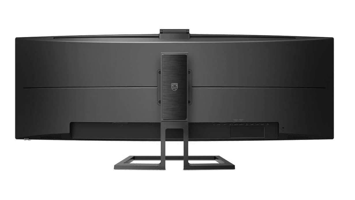

Philips 439P9H má 10bitový matný panel (8bit + FRC, 100 Hz) a rozlišení 3840 × 1200 px, tedy poměr stran 32:10.  Okolo displeje je zhruba centimetr široký rámeček (ve vypnutém stavu vypadá tenčí). Masivní stojan trochu zasahuje do prostoru pro klávesnici, ale lze jej dobře využít jako odkládací prostor. V příslišenství dostanete kabely pro HDMI, DP i USB-C (s dvojitou koncovkou pro typ A i C).
Monitor podporuje standard VESA a lze jej tedy snadno zavěsit na zeď. Systém polohování má velký rozsah: v dolní pozici je obraz jen 6,5 cm nad stolem, v té horní 19,5 cm. Lze jej klasicky i naklápět do všech čtyř stran. Zakřivení má standardní poloměr 1800R (tedy mírné zakřivení).
