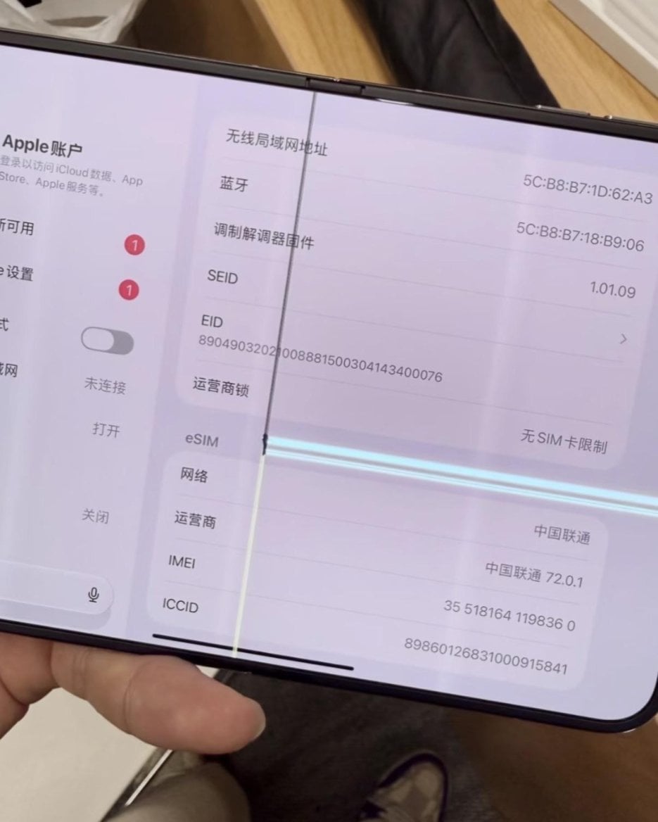

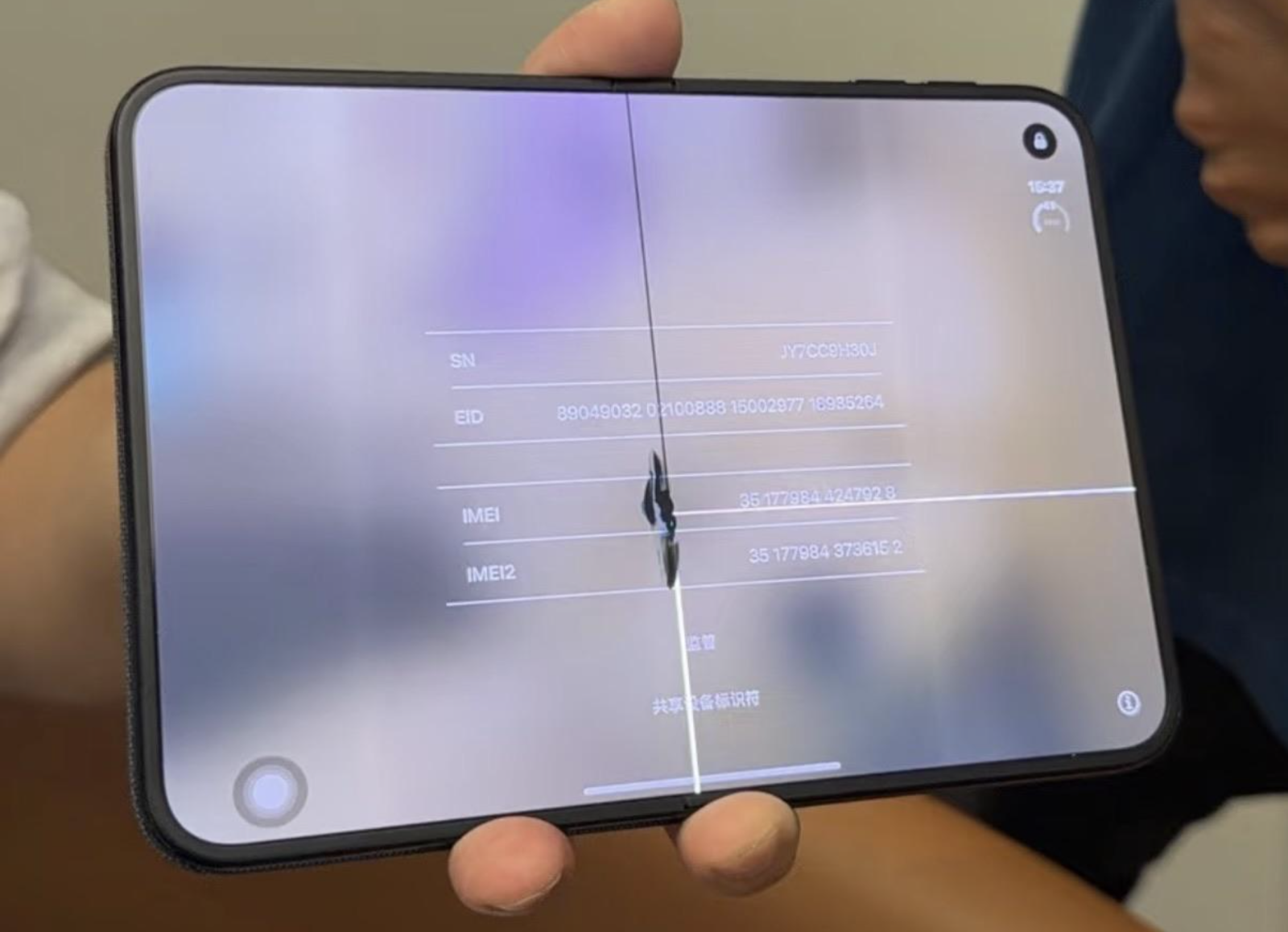

Na sociálních sítích se ihned po startu prodejů iPhonu Duo začaly objevovat snímky prvního skládacího telefonu Applu s poškozeným vnitřním displejem. Poškození takřka vždy vypadá stejně – linka vedoucí po celé délce ohybu a k tomu jedna vodorovná linka uprostřed pravé poloviny displeje. Rozborka napovídá, že za vady může pant, který může zatlačit na zobrazovací panel.

Poškozený displej po několika hodinách používání.

Majitelé poškozených telefonů popisují velmi podobný průběh závady. Při otevírání nebo zavírání zaslechli lupnutí a následně se na displeji objevila světlá linka podél ohybu a vodorovný pruh na polovině displeje. Může se tak stát bez významného namáhání – uživatelé hlásí závadu už po prvních hodinách, případně po několika málo otevřeních a zavřeních.
Všechna poškození panelu mají stejný tvar a místo.
Na iFixit se při rozborce zaměřili i na tyto závady a pomocí počítačové tomografie a dokumentace k patentům sestavili 3D model pantu. Ten následně porovnali s fotografiemi vadných displejů. Zjistili, že poškozená místa leží poblíž otvoru pro flex kabel, který se stará o propojení obou baterií i přenos grafických dat. V tomto místě je proto pant odlišný od zbytku konstrukce. Pravděpodobným vysvětlením je potom špatný chod jedné z podpěrných lišt, která při zavření neklesne dostatečně hluboko do konstrukce pantu a začne tlačit na zobrazovací panel. Panel potom mechanické namáhání nevydrží a při dovření se poškodí.
