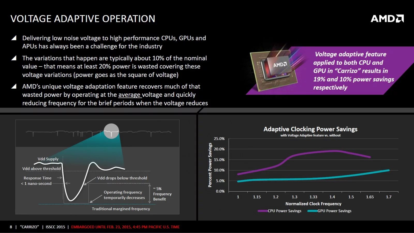

AMD se na problémy nestabilního napětí zaměřilo už v procesorech Carrizo s architekturou Excavator (2015), od nichž se odvíjí pokročilé řízení taktů, napětí a spotřeby na procesorech AMD Ryzen s integrovaným systémem ochrany CPU („FIT“), který by mimo jiné měl čip chránit před přílišným napětím a jinými hrozbami. Tyto ochrany a také integrování velmi velkého množství senzorů napětí, proudu a teplot do různých míst čipu jsou zřejmě to, co firmě AMD umožňuje jít u jednovláknových turbo boostů s napětím velmi na hranu, zatímco Intel v této oblasti patrně je pozadu a tolik se jí nevěnoval.
Slajdy k Voltage Adaptive Operation v procesoru AMD Carrizo ukazují, pokles napětí, který ohrožuje stabilitu. Pokud ale dojte ke kmitu směrem nahoru, může být ohroženo přímo fyzické zdraví čipu
Slajdy k Voltage Adaptive Operation v procesoru AMD Carrizo ukazují pokles napětí, který ohrožuje stabilitu. Pokud ale dojte k překmitu směrem nahoru, může být ohroženo přímo fyzické zdraví čipu
Autor: AMD
Na ono rozkolísání napětí se dají aplikovat dvě pomůcky. AMD používá v Ryzenech metodu clock stretching, která rychle detekuje, že přichází propad napětí (V-droop) a posune další kmit hodinového signálu (efektivně to funguje jako snížení frekvence) dál v čase, aby proběhl až v momentě, kdy se napětí vrátí nad úroveň, kdy CPU pracuje stabilně. Pokud ale tato technika není dostupná (což je možná případ CPU od Intelu, pokud se nemýlíme), musí se procesor bránit tak, že používá vyšší napětí, než by musel, právě aby získal rezervu stability pro ony propady napětí.
