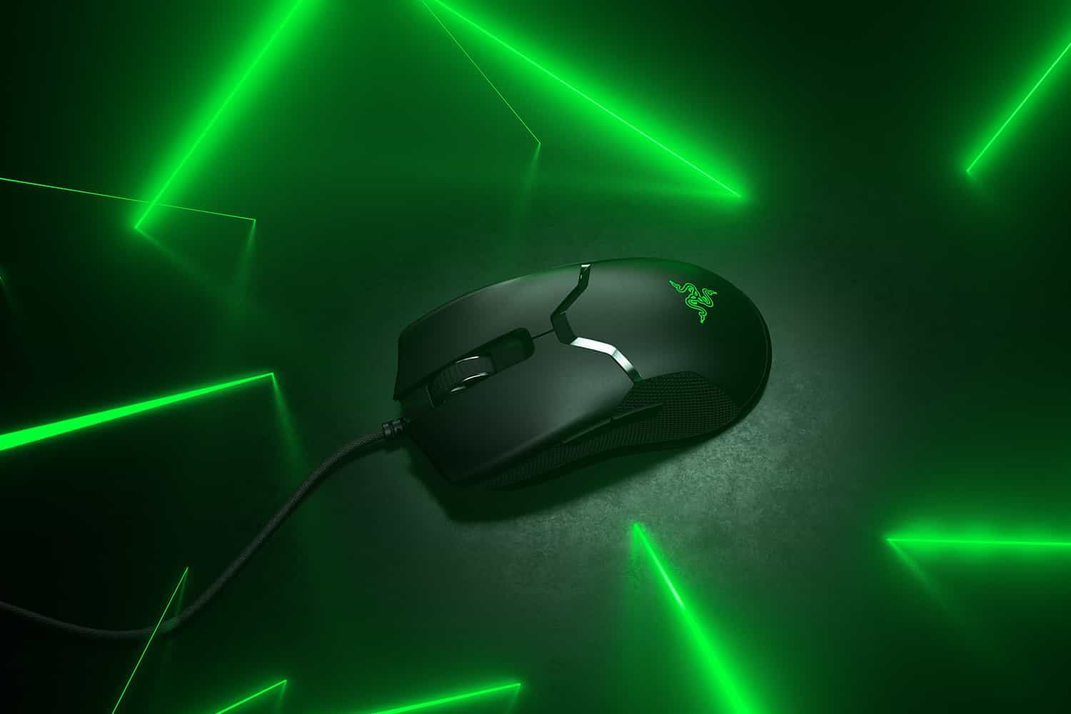

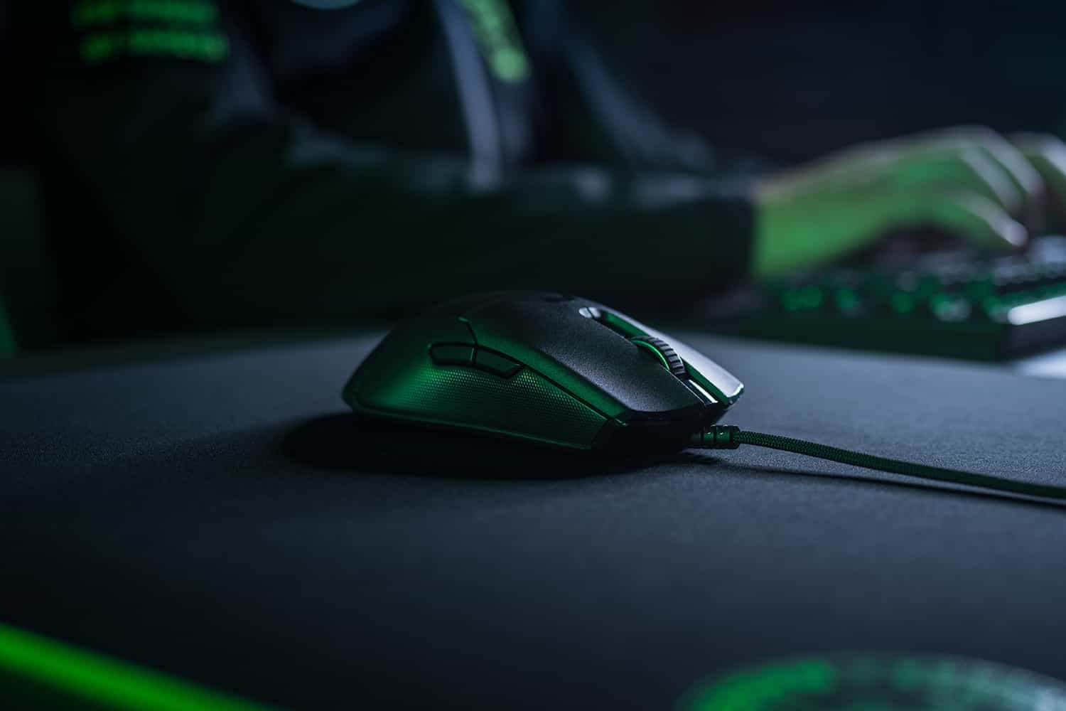

Razer Viper
Parametry
Samotná myš Razer Viper používá kromě těchto spínačů pro funkci tlačítek optický senzor pohybu Razer „5G“ s citlivostí až 16 000 DPI, polling je s frekvencí 1000 Hz. Citlivost se dá nastavit v presetech, které se dají také přepínat tlačítkem na spodku myši (aby ho hráč nemáčkl omylem). Myšák nabízí osm programovatelných tlačítek pro různé další funkce ve hře nebo makra. Ty už ale asi nemají optické spínače.
webcast HP
Viper váží bez kabelu zhruba 69 gramů. Kabel má délku 2,1 metru a používá šňůru „Speedflex“, která má podle Razeru klást menší odpor pohybům. Je ještě třeba zmínit, že tvar není asymetrický, takže se dá používat jak pravou, tak levou rukou. Podporuje také Razer Chroma pro nastavení barvy osvětlení.
Razer Viper stojí 80 $, nebo pro Evropu 90 eur (přímo oficiální cena, snad včetně s DPH?). České eshopy ji zatím zdá se nemají, takže byste museli počkat, nebo objednávat přímo z webu firmy, ovšem asi s komplikovanějším placením a poštovným.
