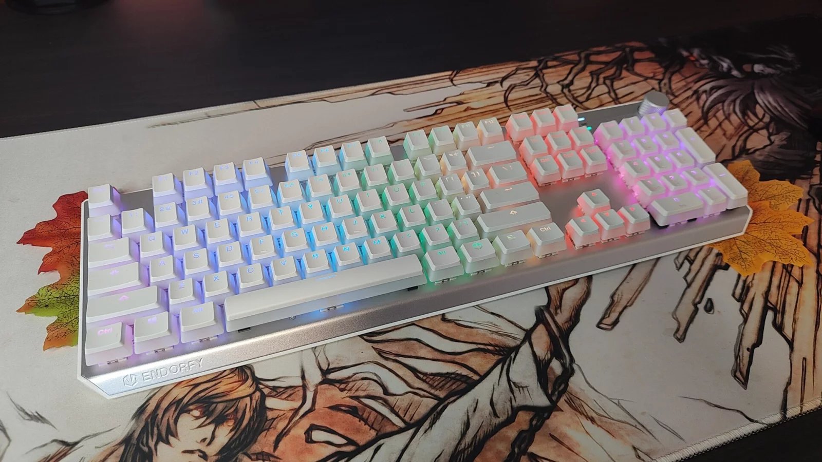

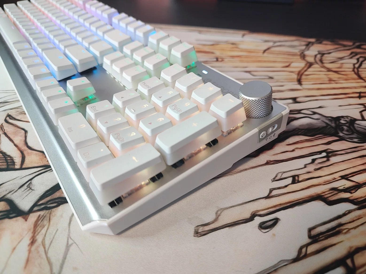

Co na první pohled určitě zaujme, je samotný vzhled klávesnice. Stříbrné hliníkové tělo je vloženo do bílé základny z pevného plastu, Pudding klávesy s výrazně průsvitnou částí pro zobrazení RGB podsvícení. Celé tělo působí velmi bytelně a díky použitému hliníkovému rámu nikde nic nevrže, což je ostatně jeden z faktorů, který bych od mechanické herní klávesnice očekával.
Pokud by vám nevyhovovala mnou testovaná bílá varianta, velikost nebo Pudding klávesy, Endorfy má celou řadu alternativ z řady Thock. V nabídce najdete černé varianty, zmenšené 75% verze bez numerického bloku i zástupce drátových Thock klávesnicí.
Endorfy Thock Wireless Red Onyx White Pudding v celé své kráse

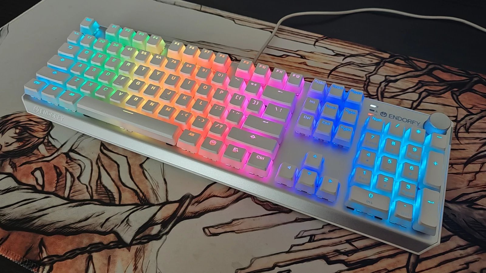

O faktu, že se jedná o klávesnici od Endorfy, vás ubezpečí jemně vylisovaný název společnosti na hraně v levé spodní části a další nápis Endorfy u otočného kolečka. To slouží pro změnu hlasitosti a po jeho stisknutí (na což jsem přišel až po desítce hodin používání) pak k vypnutí zvuku. Samostatné multimediální klávesy byste u tohoto modelu hledali marně. Endorfy je alespoň nahrazuje multimediálními zkratkami, které však na klávesách nejsou označeny a musíte si na ně tak nějak přijít sami.

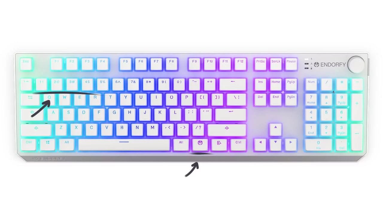

Z uživatelského hlediska je zajímavý pravý bok i spodek, pojďme ale postupně. Na pravé straně se nachází přepínač pro vypnutí klávesnice a přechod mezi bezdrátovým/drátovým režimem. To je důležité například v momentě, kdy byste chtěli skrze software nastavovat makra nebo upravovat nastavení klávesnice. Při jakémkoliv nastavování je klávesnici vždy nutné připojit k počítači skrze USB kabel a přepnout ji do drátového režimu.

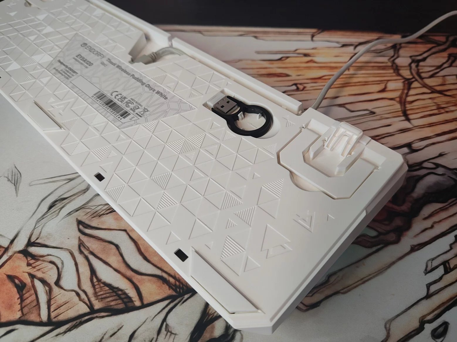

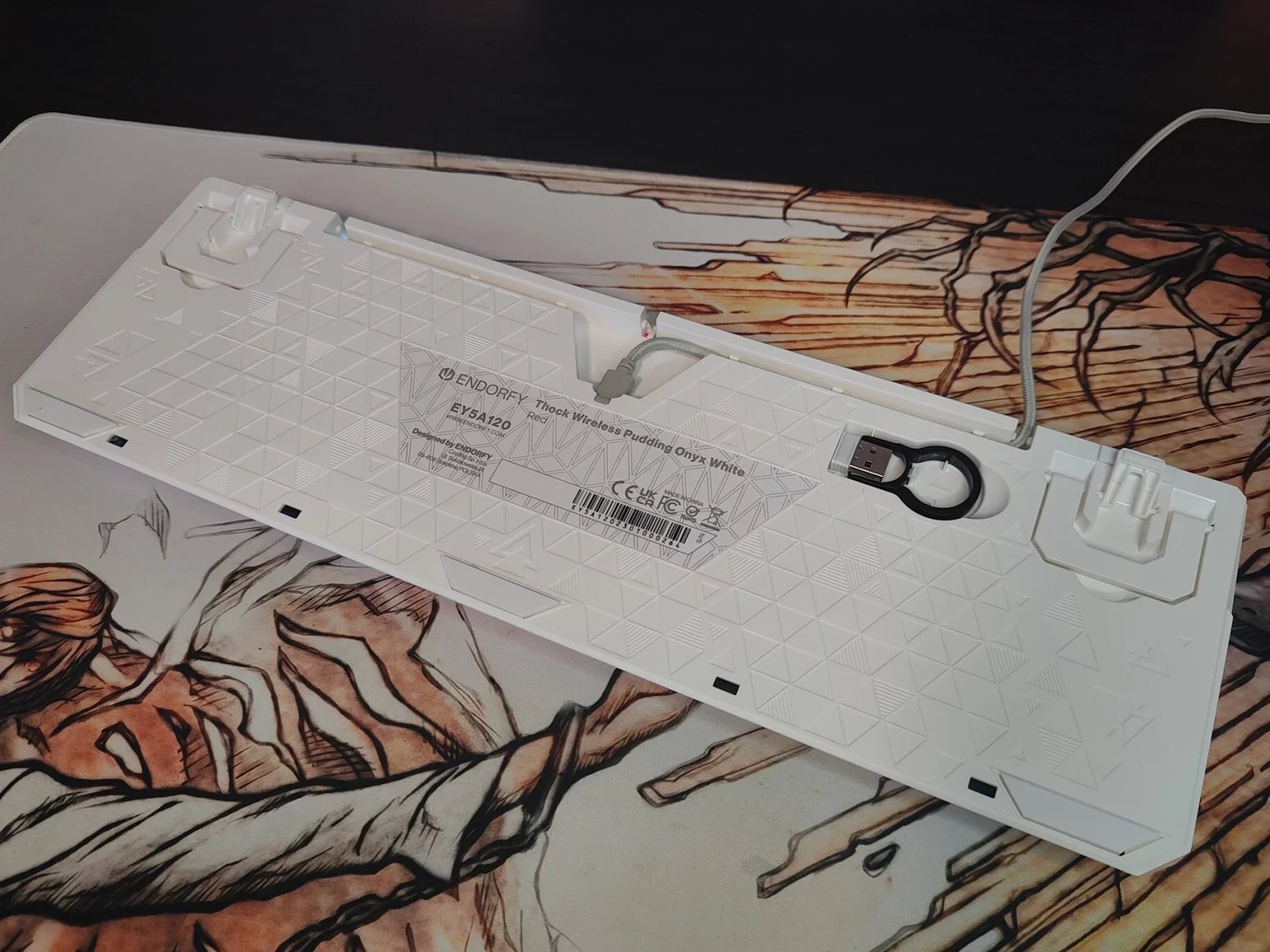

Na spodní straně pak můžete najít nástroj pro vyjmutí kláves (v balení se nachází i nástroj na vyjmutí samotných spínačů) a magneticky uchycený USB přijímač. Pochvalu zaslouží Endorfy za tři možnosti vedení kabelu a tři úrovně zdvihu klávesnice v rozmezí od 42,5 mm do 55,5 mm.

Malou výtku bych měl k absenci podložky zápěstí, kterou osobně u vysokoprofilových kláves vždy preferuji. Dále by klávesnici v mnou testovaném bílém provedení daleko více slušely také bílé podpěry u dlouhých kláves, jako je například mezerník nebo Enter. To jsou však jen kosmetické vady, které na celkové používání nemají vůbec žádný vliv.

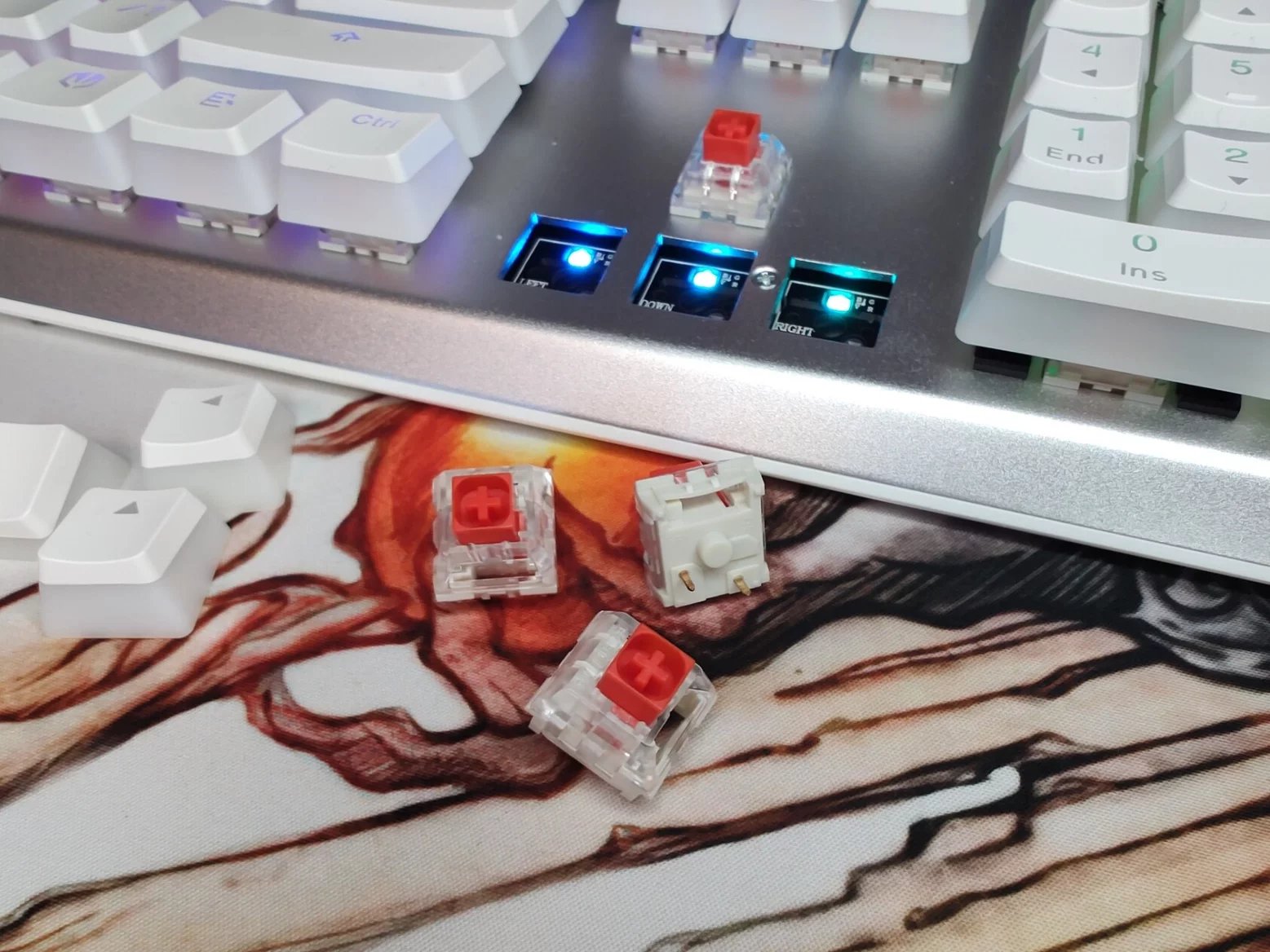

Chválím Endorfy za použití vylepšených Kailh Box spínačů namísto obyčejných Kailh. Hlavní rozdíl Box spínačů oproti klasickým je použití čtvercového boxu okolo středového kříže, díky čemu se klávesy jistěji uchytí na spínači a méně se viklají při používání. Další (pro mnohé výhoda) rozdíl spočívá v přítomnosti zvýšené odolnosti IP56 ve prospěch Kailh Box spínačů, která jim propůjčuje odolnost proti vodě a prachu.
A všichni moc dobře víme, jak nepříjemné může být vylití nápoje do klávesnice. Neříkám, že Endorfy Thock vydrží bez problému polití Pepsi nebo kávou, díky přítomnosti IP56 ale máte trochu menší šanci na to, že vylitou kapalinou spínače odrovnáte. A pokud by se tak stalo, můžete spínače jednoduše vyměnit kus za kus pomocí nástroje v balení.
Detail na nové Kailh Box Red spínače
Autor: Cnews
Kailh Box mají navíc jiný „klikací“ mechanismus oproti klasickým Kailh spínačům. Kailh spínače mají malé měděné spínací prvky, Kailh Box pak disponují měděnými lištami, které zlepšují výsledný „klikací“ zvuk. Technicky mají Kailh Box o 0,4 mm menší dráhu sepnutí, což by mohlo logicky vést k rychlejšímu sepnutí klávesy po stisku a provedení příkazu. V realitě je ale tato vzdálenost tak titěrná, že rozdíl prakticky nepoznáte. Ale na papíře to zní samozřejmě pěkně.
Pomocí nástroje je možné spínače vyměnit kus za kus

Multimediální zkratky:
Klávesnice nese standardní US rozložení, což lidé neznalí pozic jednotlivých českých znaků moc neocení. Co je však větší škoda, je absence jakéhokoliv značení multimediálních zkratek. Těmi sice klávesnice disponuje, na jejich pozice si však musíte přijít tak trochu sami. Na pozici ovládacího kolečka přijdete hned, zbytek je detektivní činnost, kterou jsem si dovolil udělat za vás.
Klávesovou zkratkou Endorfy + 1 až 4 přepínáte mezi připojenými zařízeními
Autor: Endorfy (úprava Cnews)
Je trochu škoda, že tato bílá bezdrátová varianta žádné značení na klávesách nemá, zatímco drátová Thock klávesnice ano.

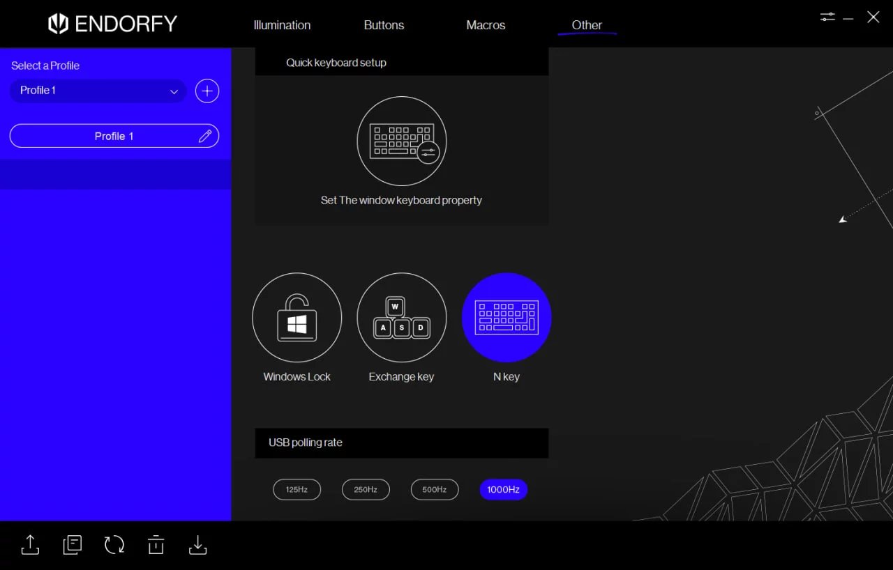

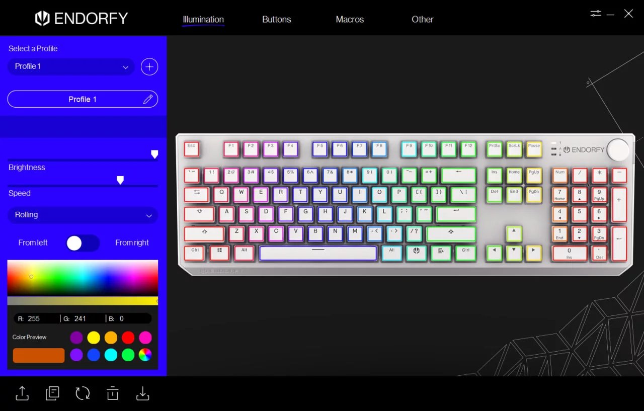

Byť je možné klávesnici bez problému používat i bez doprovodného softwaru, jeho absencí se zbytečně ochudíte o možnost tvorby maker, přizpůsobení RGB podsvícení a dalších funkcí. Software je k dispozici ke stažení na oficiálních stránkách pod záložkou Keyboards. Zde vyberte drátovou (wired) nebo bezdrátovou (wireless) verzi a stáhnete požadovaný software. Opět připomínám, že u bezdrátových klávesnic je nutné mít klávesnici přepnutou do režimu USB, jinak ji software nebude detekovat.
Autor: Cnews
Kategorie Illumination (zdroj: Cnews)

Software je rozdělen do 4 kategorií – Illumination, Buttons, Macros a Other. V Illumination si můžete nastavit ARGB podsvícení kláves. K dispozici máte na výběr mezi 19 předpřipravenými režimy a vlastním, kde se můžete patřičně vyřádit. Kategorie Buttons vás zavede do nastavení funkcí kláves, kde můžete například měnit výchozí nastavení multimediálních kláves.

Kategorie Macros vám umožní tvorbu vlastních maker s poměrně širokými možnostmi přizpůsobení, poslední záložka Other vám umožní uzamknutí Windows klávesy, prohození ASDW nebo aktivaci N-Key rollover. V levé straně je k dispozici také možnost ukládání nastavení do profilů, které je dále možné exportovat/importovat, kopírovat, jak je známé z mnoha jiných softwarů.

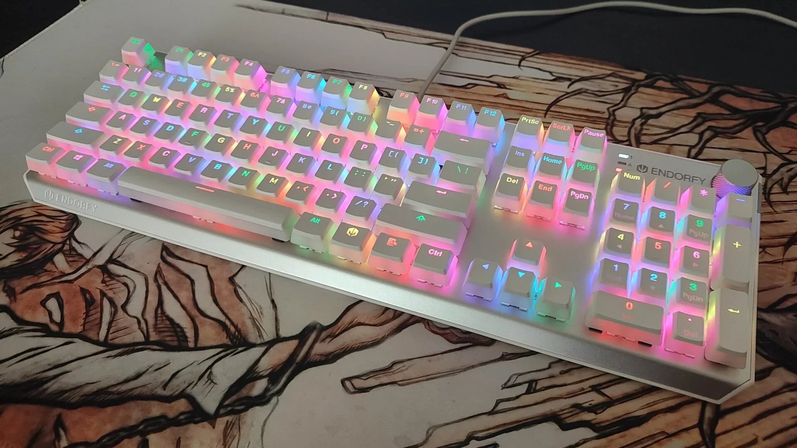

Další detektivní dobrodružství na mě čekalo u výdrže, vzhledem k tomu, že Endorfy u svých bezdrátových modelů neuvádí výdrž baterie. Ono je tomu dost možná záměrně, jelikož právě výdrž je dost subjektivní záležitostí a dost se odvíjí od toho, jakým způsobem používá daný člověk klávesnici. Jiné výdrže totiž na stejném modelu dosáhnete při běžném kancelářském používání, jiné naopak při zběsilém hraní a jiném při různých hodnotách podsvícení.
Další z RGB režimů klávesnice
Jeden z 19 RGB režimů
