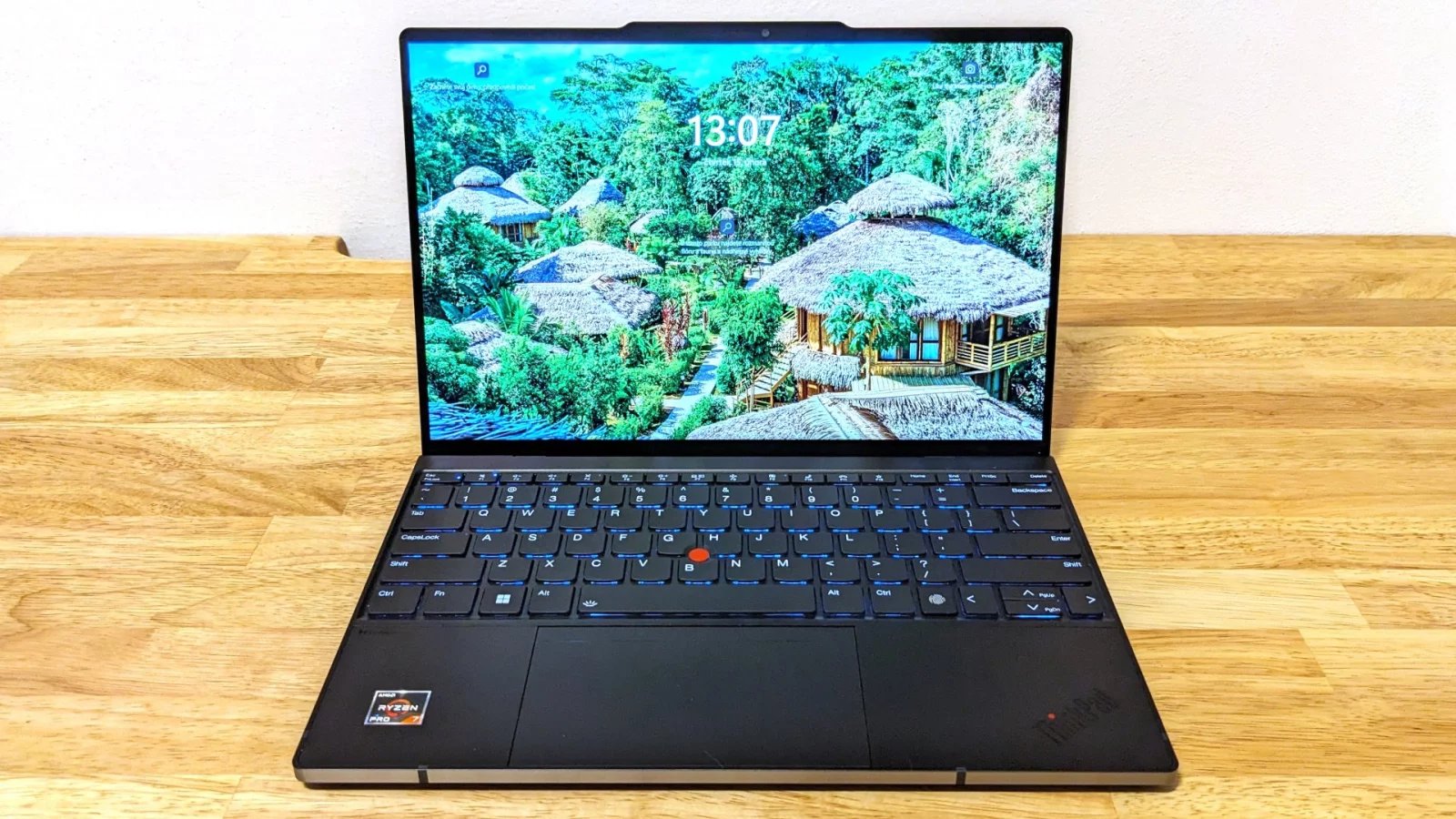

ThinkPad řady Z má klasický ThinkPad přibližovat i mladším uživatelům, ty starší ale možná něčím naštve. Druhá generace je v prodeji opět pouze s procesory AMD v 13,3″ nebo 16″.

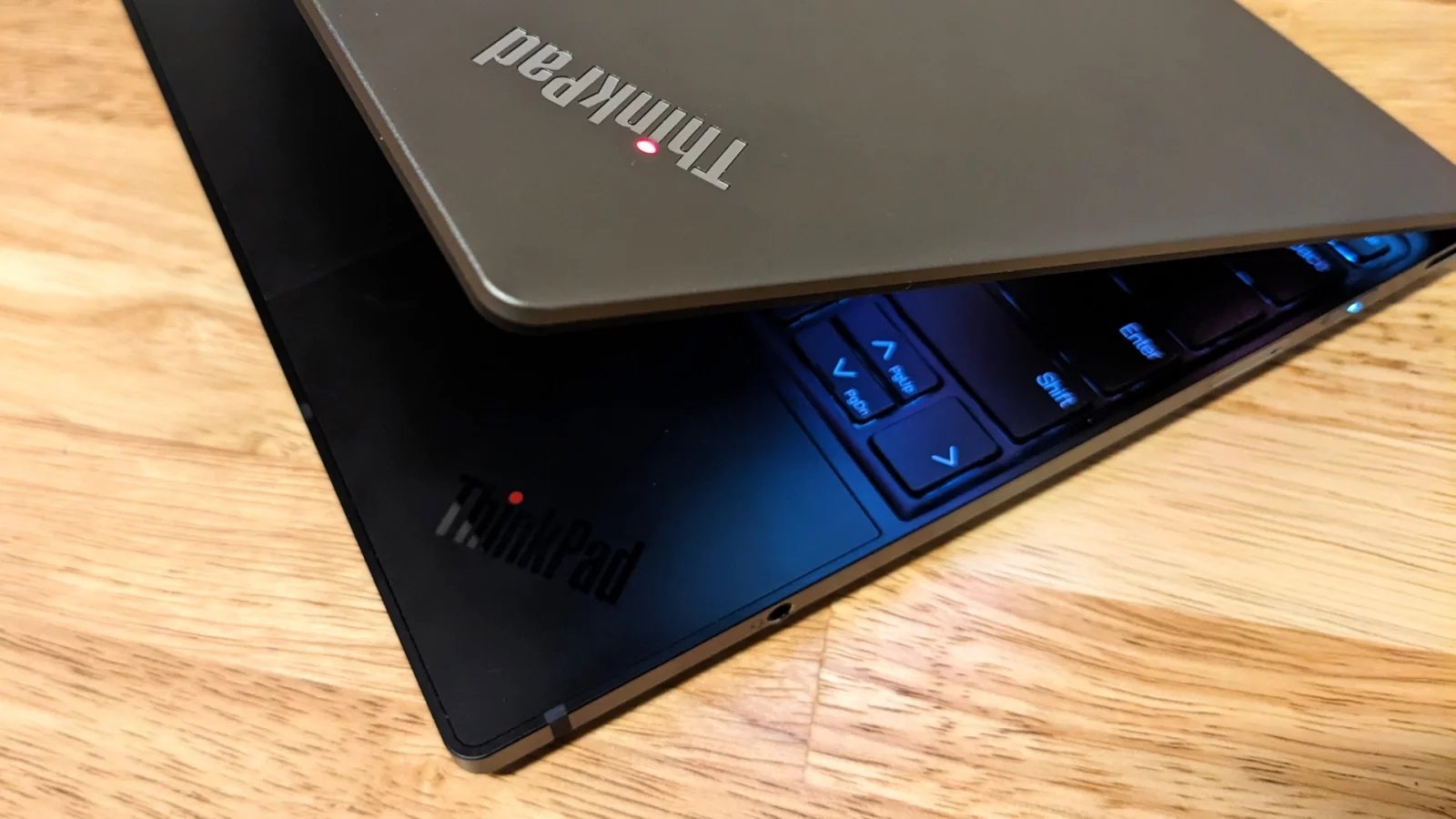

ThinkPad Z je snahou Lenova předělat ThinkPad do modernějšího hávu, který by oslovil nové uživatele. Stále si má zachovávat vlastnosti ThinkPadu, jako je například odolnost, jen bez „nudných“ prvků.
Je to hodně o vzhledu a provedení a ThinkPad Z nakonec připomíná klasický ThinkPad jen málo. Tělo je kovové místo pogumovaného plastu, respektive ze tří čtvrtin vyrobené z recyklovaného hliníku. Pro porovnání – větší model Z16 se liší zejména větším displejem, jinak má stejnou klávesnici bez numerického bloku. Také porty se příliš neliší, navíc získáte jedno USB-C a čtečku SD karet.
Autor: Radomír Kejduš

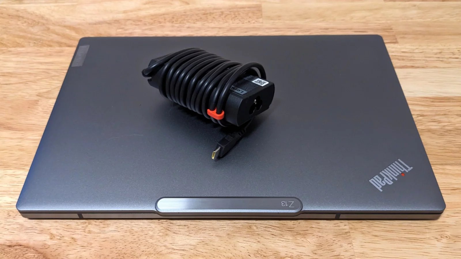

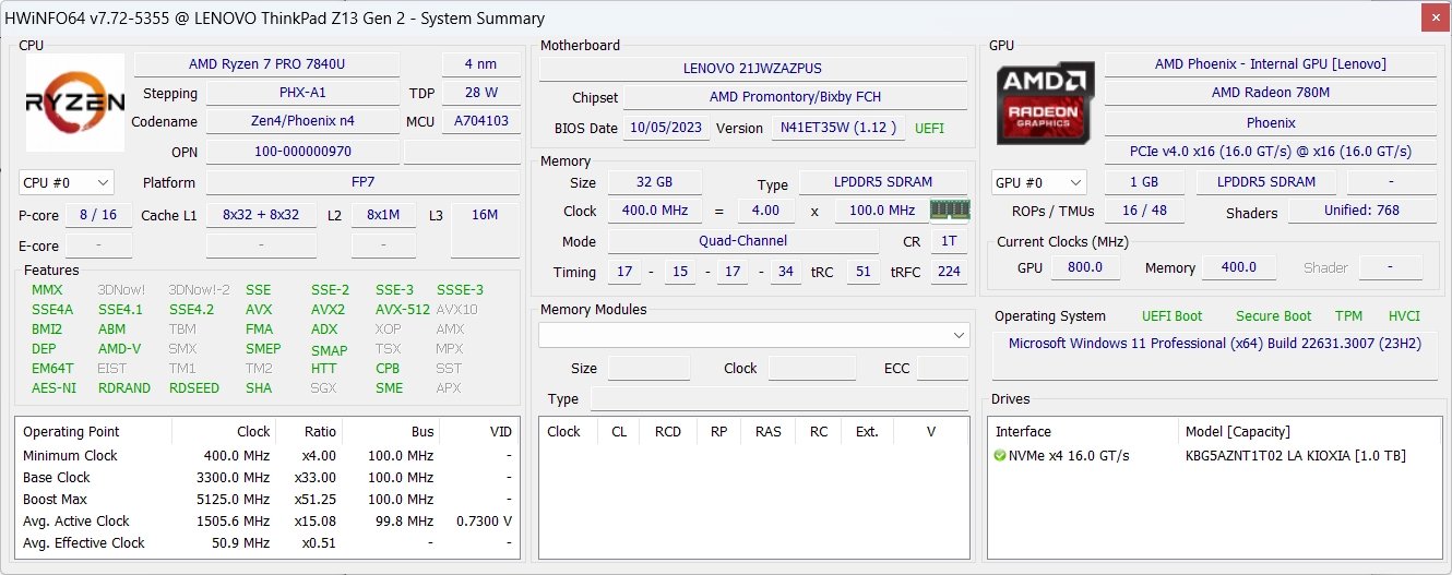

Testovaný ThinkPad Z13 Gen2 má procesor Ryzen 7 Pro 7840U, 32 GB operační paměti a jen dva porty USB-C. Lenovo k notebooku dodává kompaktní USB-C nabíječku (méně kompaktní a ohebná je jen část se silovým kabelem).

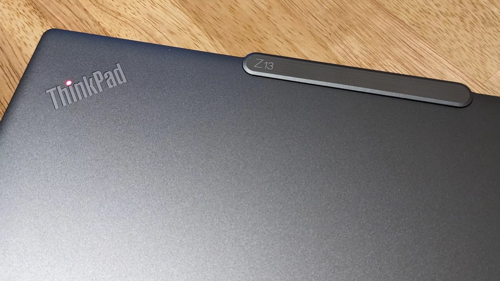

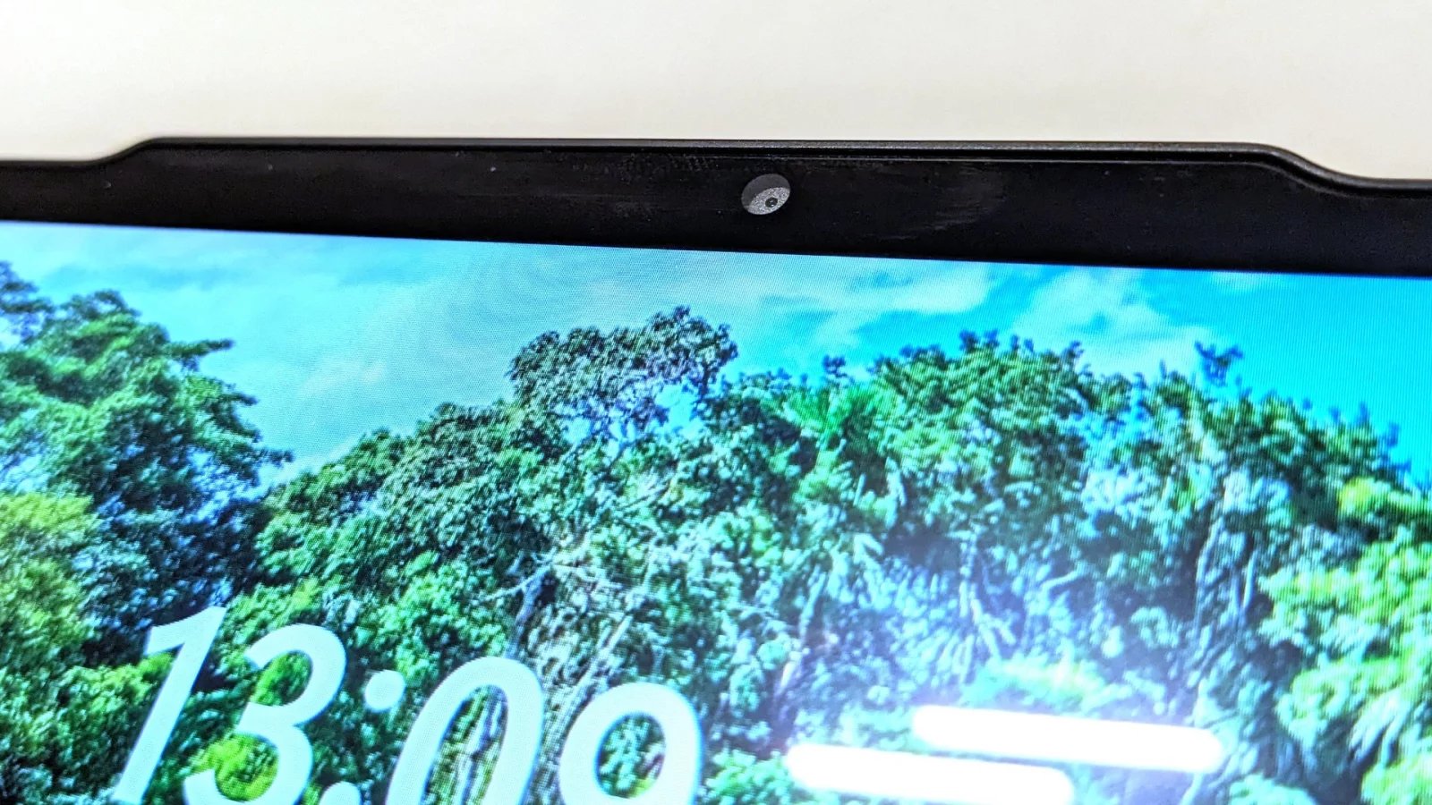

Ve výrazném modulu nad displejem je ukrytá infračervená kamera pro přihlašování přes Windows Hello. Samotná webkamera má potom rozlišení 1080p. Subjektivně mi přijde trochu pohodlnější se přihlašovat pomocí otisku prstu – čtečku najdete hned vedle kurzorových šipek.

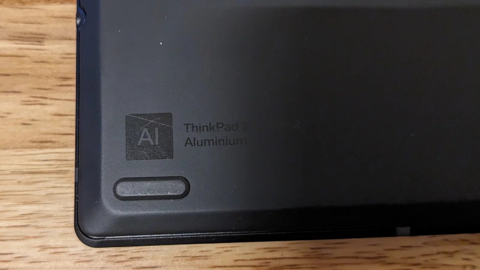

„AI“ neznačí umělou inteligenci, ale hliník

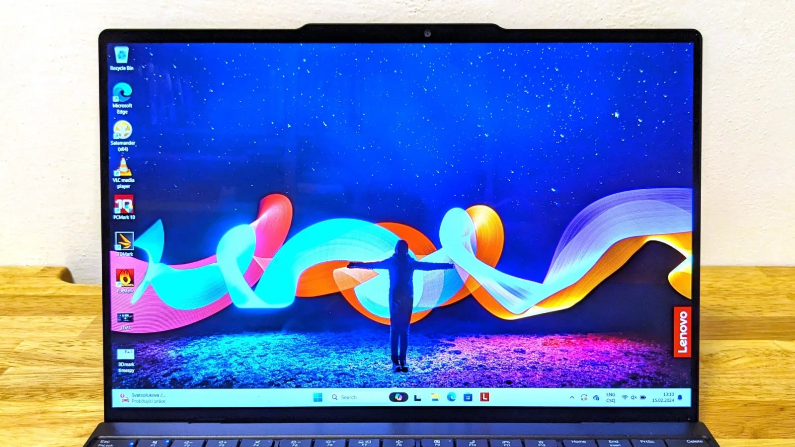

Displej
Displej typu IPS od společnosti AU Optronics má rozlišení má 1920 × 1200 px, je dotykový a lesklý, přičemž na první pohled jsem myslel, že je matný. Lenovo použilo výbornou antiodrazivou vrstvu.

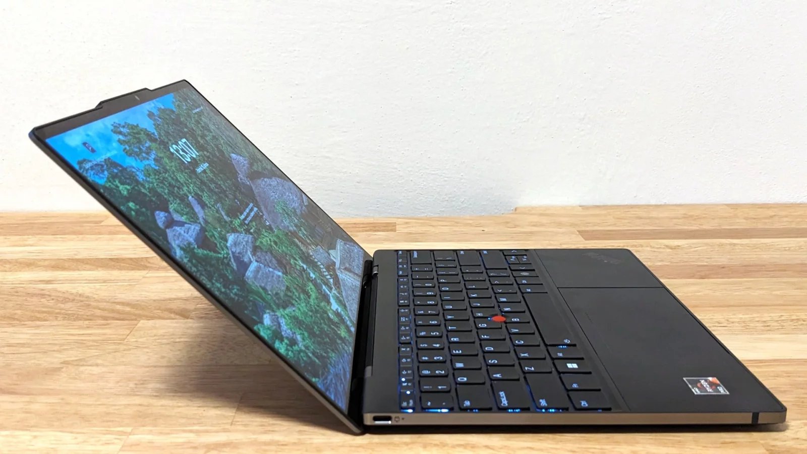

Víko otevřete jedním prstem ideálně za část s vystouplým modulem webkamery, ovšem otevřete jej nejvýše do úhlu 134°, což je hodně málo. ThinkPady mají panty umožňující otevření až do 180°.

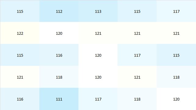

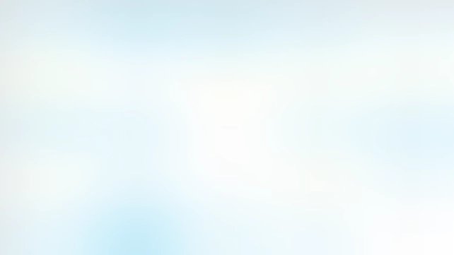

Vyvážení barev má lehce potlačenou modrou složku a barevný nádech tak jde směrem do teplejších barev; což je ta lepší varianta. Rovnoměrnost podsvícení je na výborné úrovni a jas mírně klesá jen na pár místech v horní a dolní části displeje.
Homogenita barev displeje

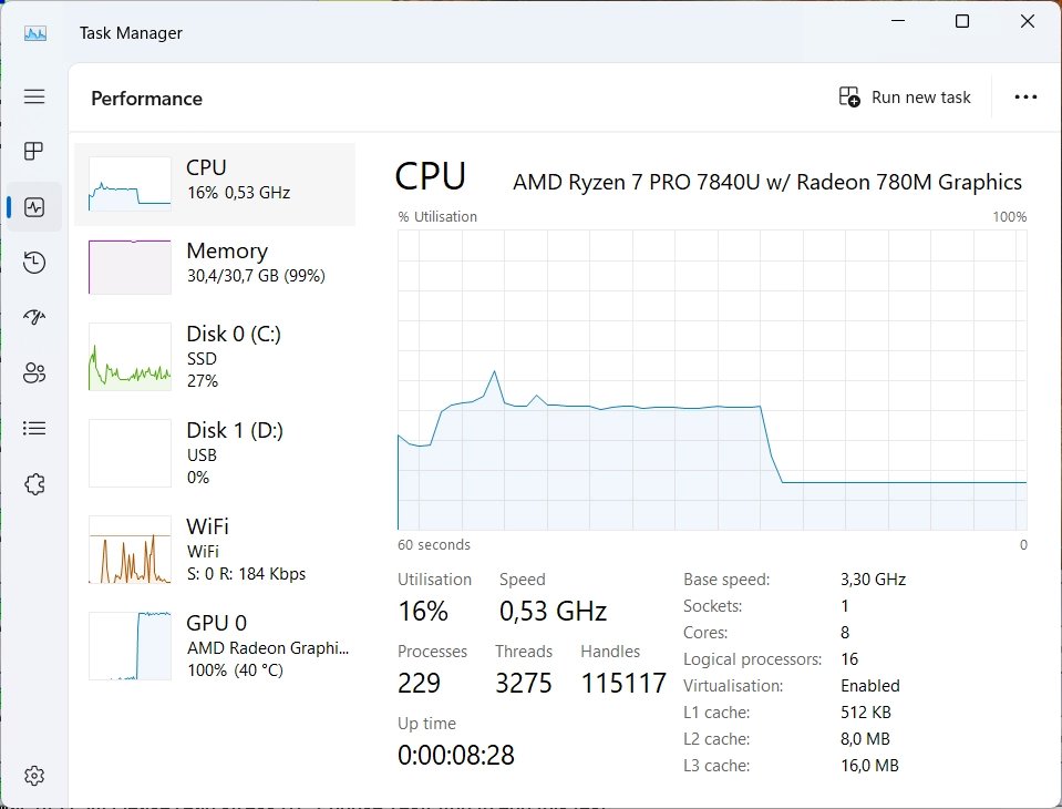

Akumulátor má kapacitu 51 Wh. Benchmarkem jsem při standardním jasu 120 nitů naměřil výdrž necelých 8 hodin běžné práce a necelých 12 hodin přehrávání videa. ThinkPad Z13 není ani v zátěži nijak hlučný a netopí. Při maximální zátěži se frekvence procesoru drží na 0,5 GHz.
Kompaktní nabíječka
Dodávaný adaptér s koncovkou USB-C a výkonem 65 W u testovaného kusu neměl českou zástrčku, použil jsem tedy vlastní (a výkonnější) nabíječku. Za hodinku došlo k nabití na 76 %, tedy zhruba 38 Wh.

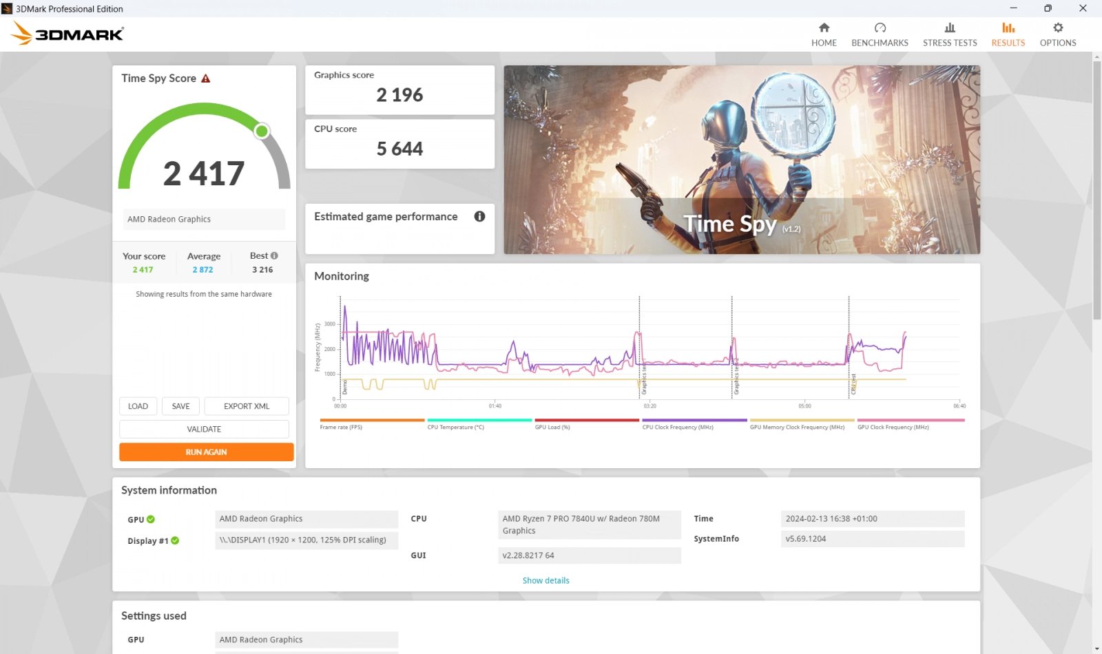

Výkon (s adaptérem)
PCMark 10 5994 bodů
Cinebench R23 (single) 1717 bodů
Cinebench R23 (multi) 8856 bodů
Cinebench 2024 (single) 96 bodů
Cinebench 2024 (multi) 523 bodů
3DMark (Time Spy) 2417 bodů

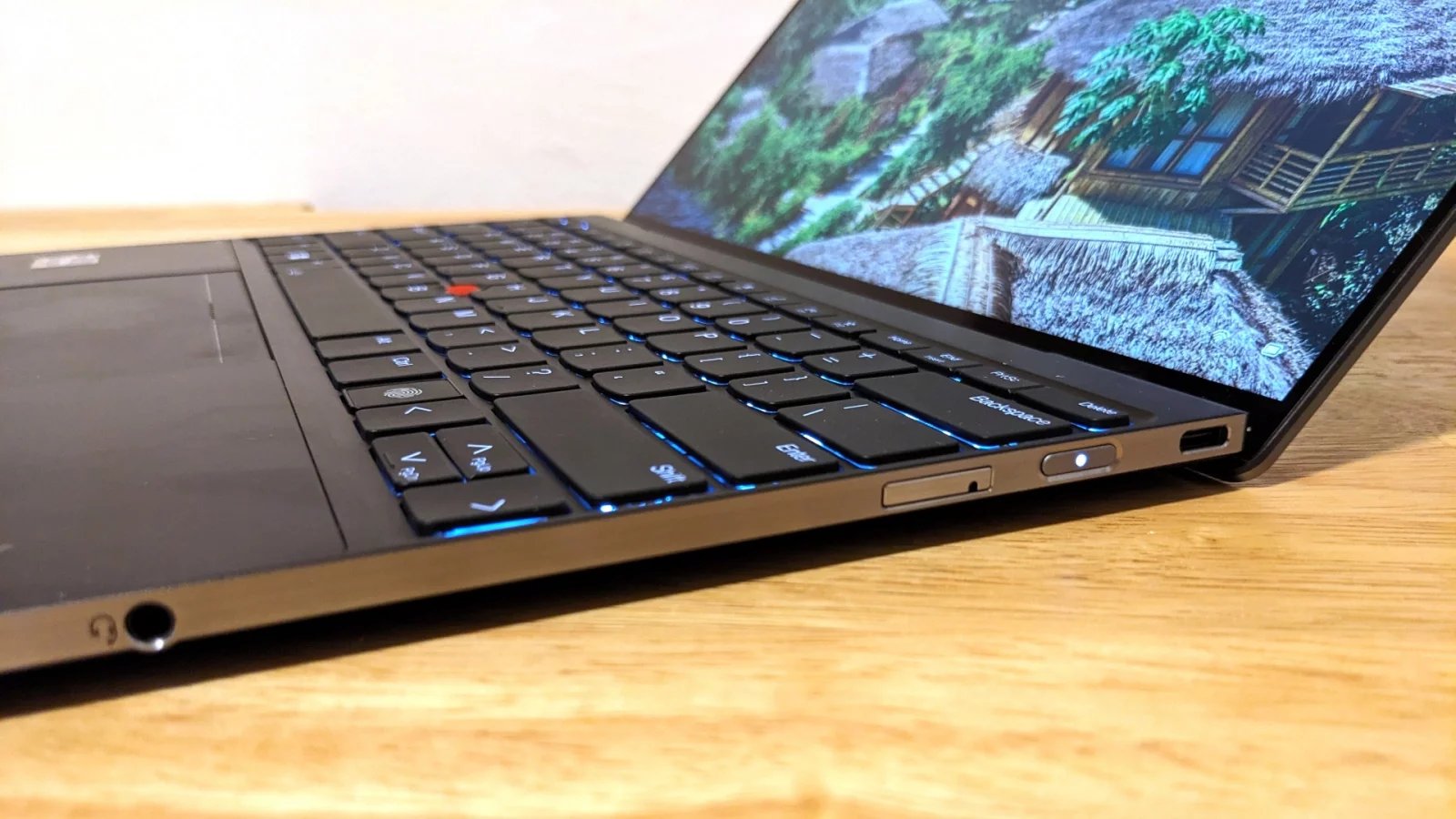

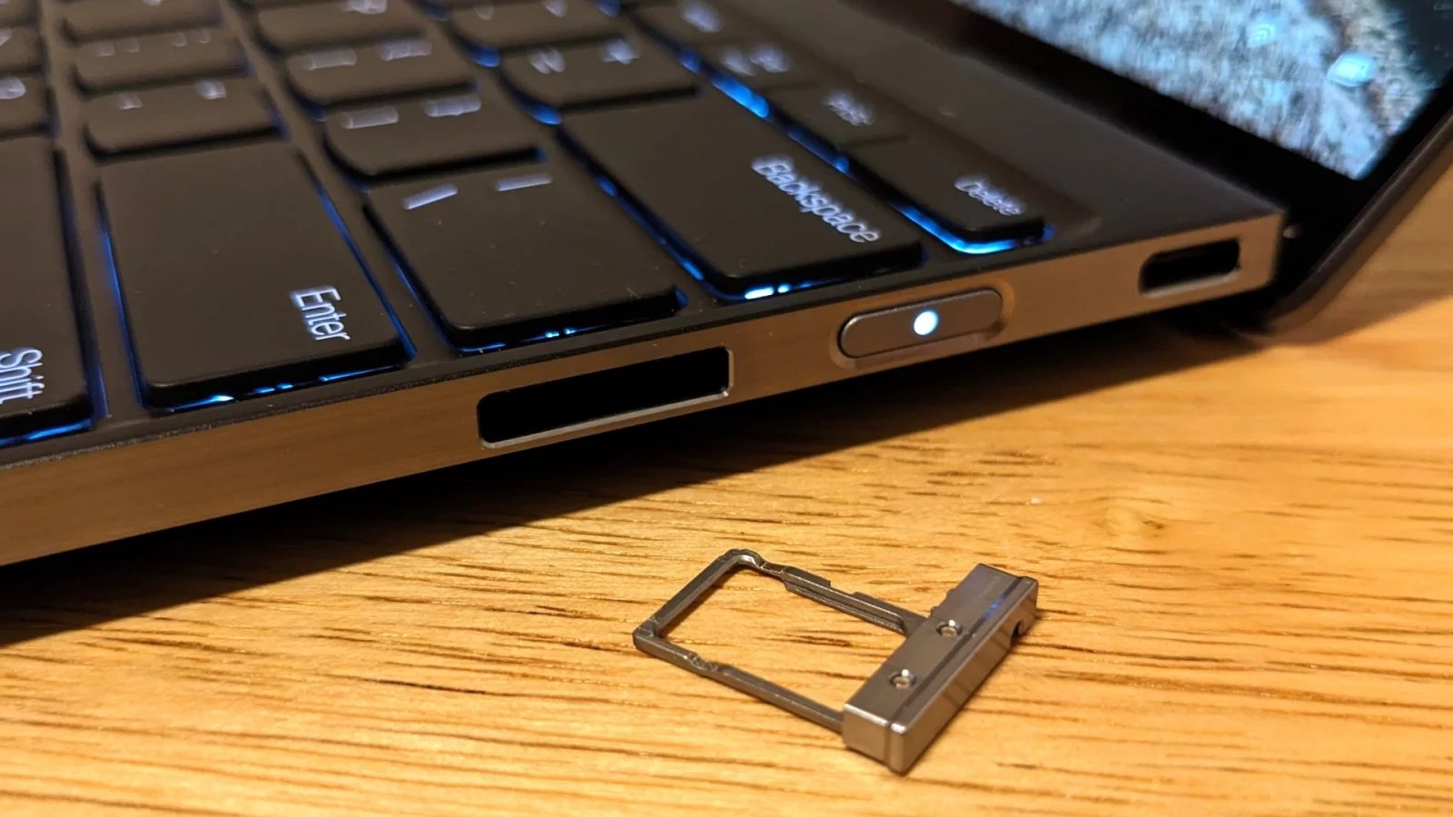

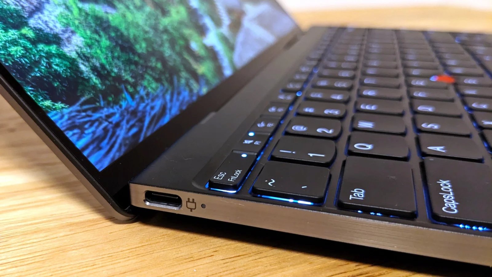

ThinkPad Z moc konektorů nemá. Na levé straně je jedno USB-C s piktogramem napájení, na pravé ten stejný port bez piktogramu. Nabíjet lze ovšem z obou. Kromě nich je tu už jen sluchátkový jack a slot na nanoSIM.

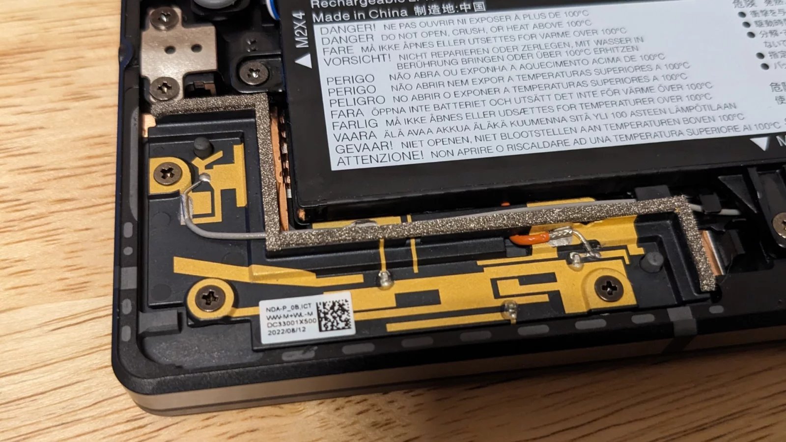

Modul pro datovou síť (čip od Quectelu) podporuje LTE, 5G Lenovo pro tento notebook nedodává. Celý boční pruh notebooku slouží jako anténa, což je vidět na plastových rozdělovacích prvcích.
Jen dva porty USB-C
… a jack na sluchátka
Zapínací tlačítko je umístěné na pravém boku a ovládá se dost nepohodlně. Naštěstí není vždy potřeba, notebook se při otevření víka většinou sám probudí.

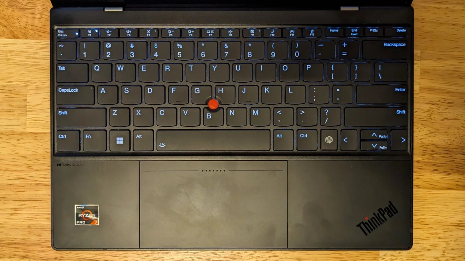

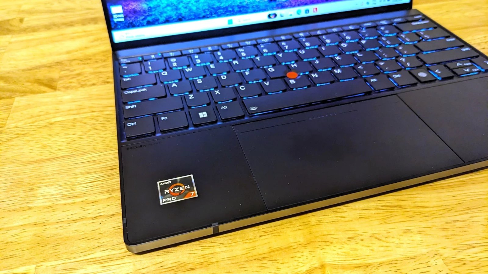

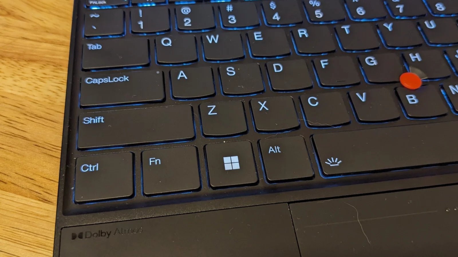

Klávesnice testovaného kusu má rozložení standardu ANSI, v Česku se ale prodává varianta ISO s českou diakritikou. Na pohled je klávesnice podobná té u ThinkPadu, ale hned u šipek si všimnete, že toho s ThinkPady mnoho společného nemá. Snad jen červený trackpoint a tvar horní řady F-kláves. Osobně jsem rád, že zde Lenovo dalo Fn až za Ctrl. Klávesnice má bílé podsvícení a vedle šipek je nestisknutelná klávesa obsahující čtečku otisků.
Klávesnice skoro jako u klasických ThinkPadů… až na šipky
Klávesy se sluchátkem fungují pouze s aplikací Teams

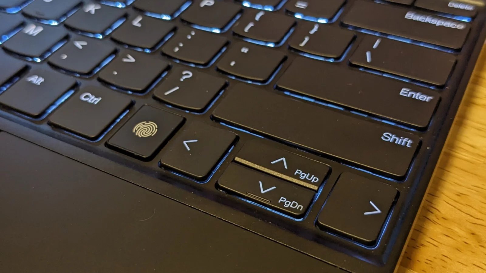

Lenovo u tohoto notebooku uvádí, že má ještě lepší klávesnici než klasický ThinkPad. S tímto tvrzením bych si dovolil nesouhlasit. Už v úvodu musím zmínit své zklamání z provedení kurzorových šipek, které jdou úplně proti těm u ThinkPadů. Spíše nepovedené je i zapínací tlačítko na boku, které se velmi špatně mačká a není mnoho důvodů, proč by nemohlo být raději nad klávesnicí.
(bez komentáře…)
Klávesnice je dotažená až ke krajům a tlačítka příjemně velká. Na šipkách je druhá funkce pro PgUP/PgDn, ale už ne pro Home/End, kteréžto jsou součástí horní řady.

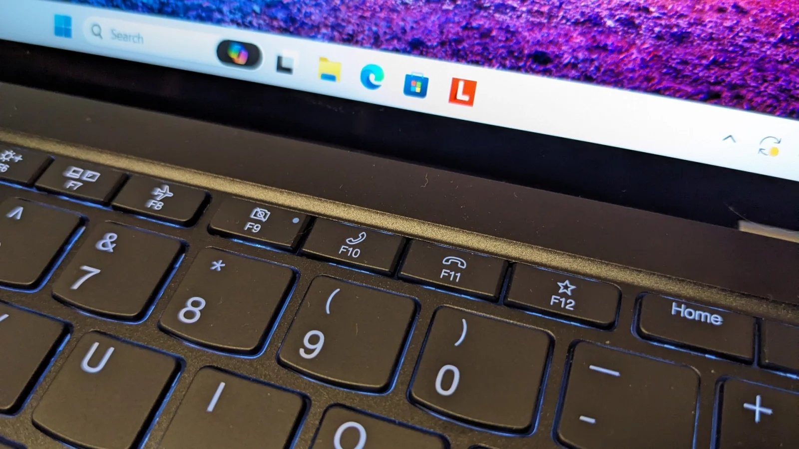

Klávesy mají jinak nízký zdvih a příjemně se mačkají. I jejich povrch je tvarován a prst pěkně padne na jejich střed. Horní řada kláves má ergonomické oddělení po čtyřech. Součástí akčních kláves jsou i „sluchátka“ na F9 a F10 fungující pouze s aplikací Teams. Nijak to nezměníte, nastavit lze až funkci pod F12.
Zřejmě nejhorší věc na této klávesnici jsou kurzorové šipky. Lenovo mělo možnost použít ty nejlepší z ThinkPadu, místo nich vytvořili ty nejméně ergonomické šipky, jaké lze u klávesnic najít. Na obranu Lenova – podobné používá naprostá většina ostatních výrobců také.

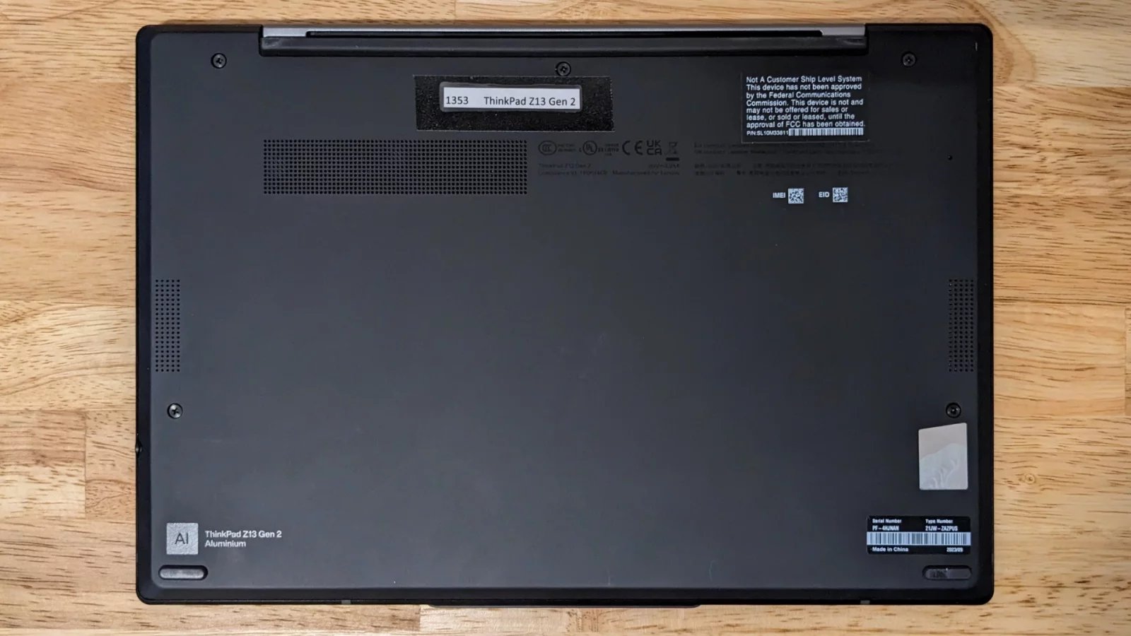

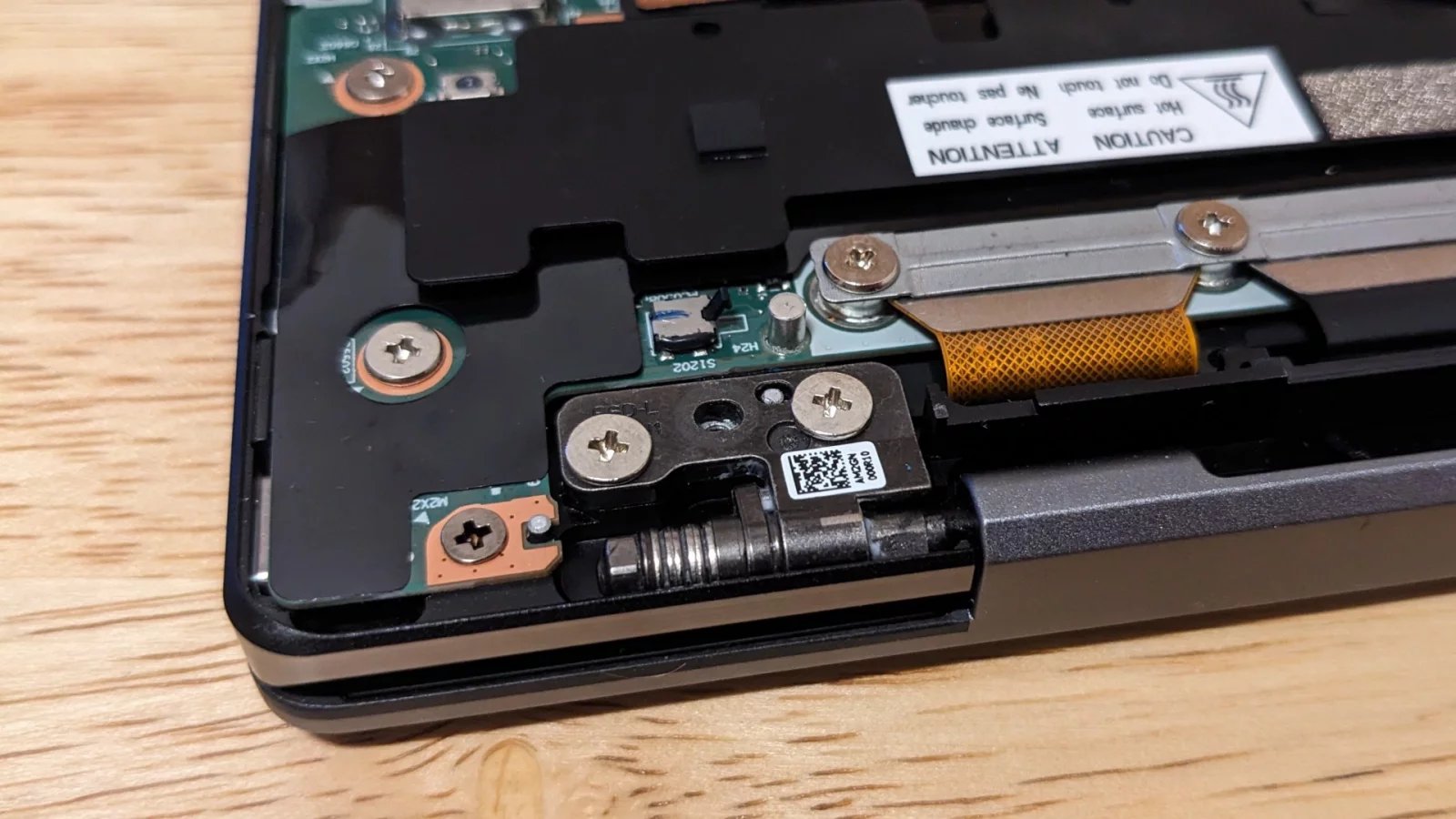

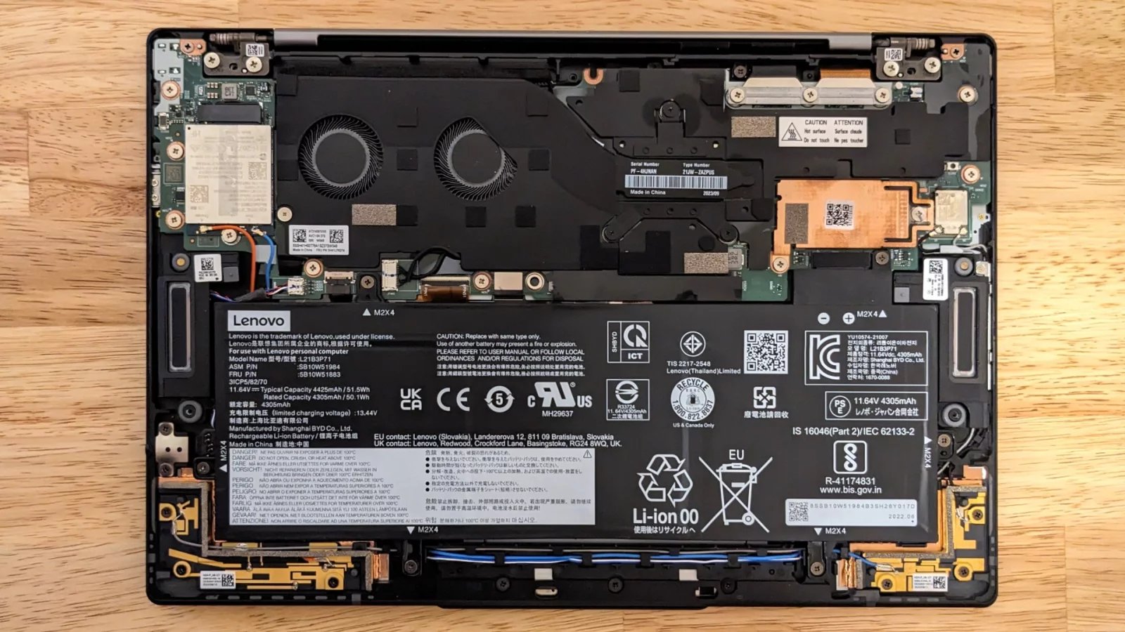

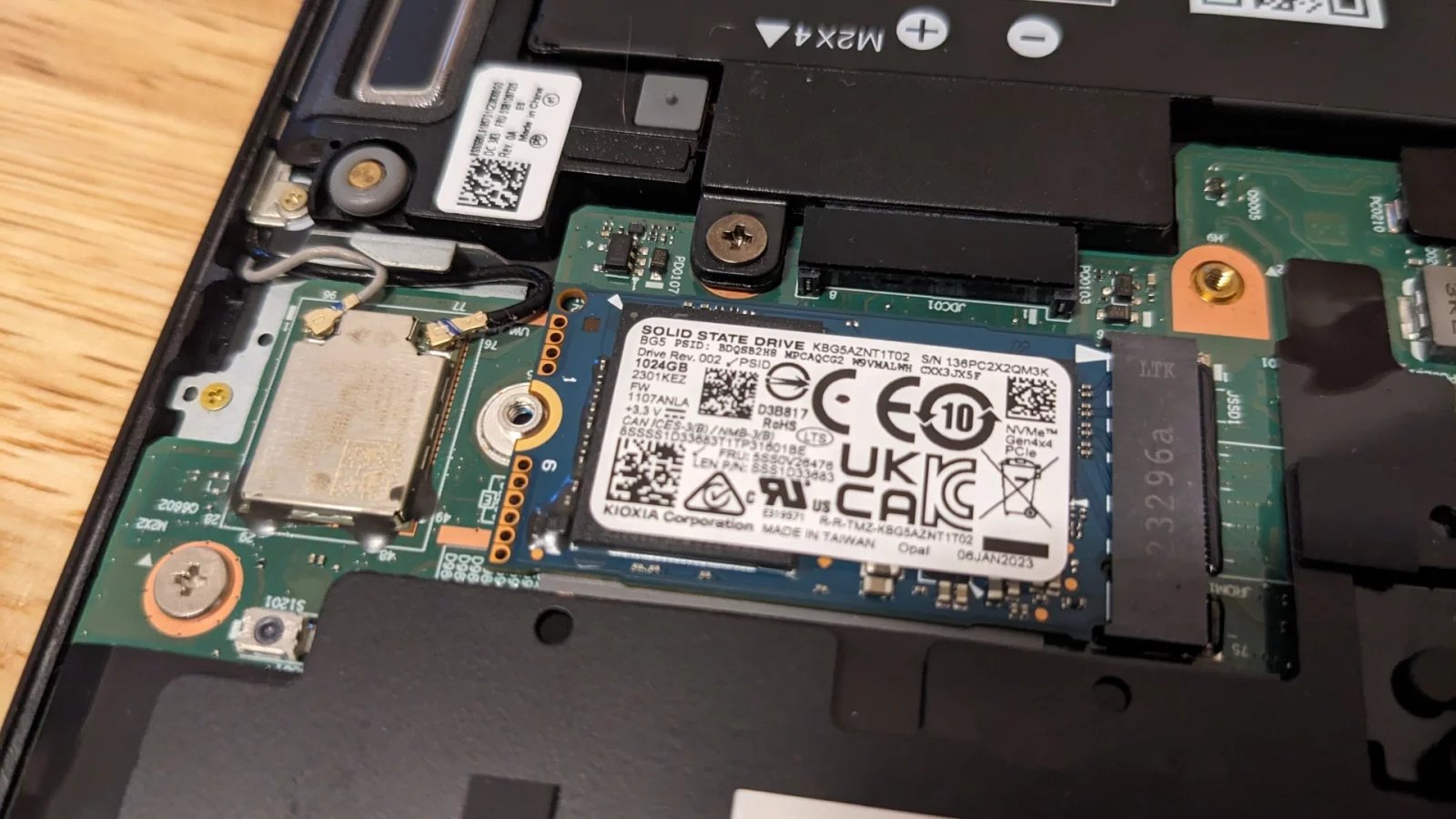

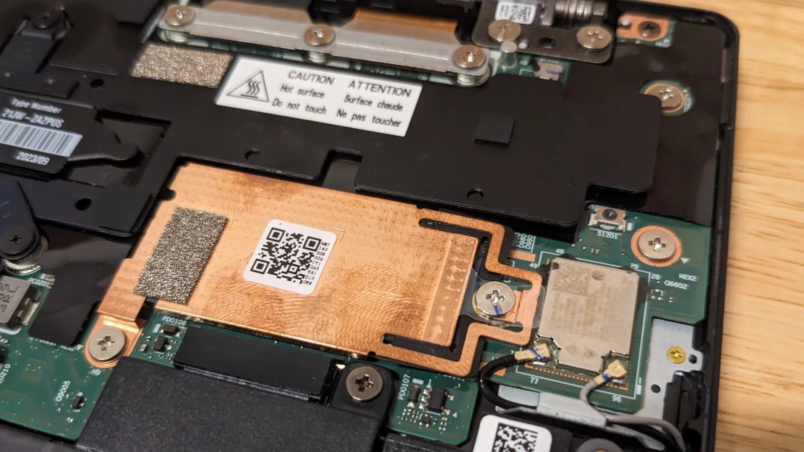

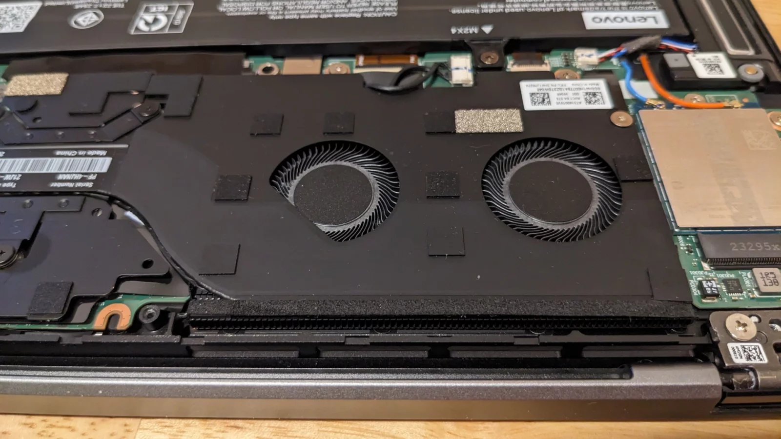

Pro sundání krytu stačí povolit pár šroubků. Většinu prostoru zabírá 50Wh akumulátor a chlazení se dvěma ventilátory (jde ovšem o jeden společný okruh). Pod tenkým měděným krytem je tu SSD od značky Kioxia krátkého formátu M.2 2240, standardní velikost SSD by se nevešla.
SSD je pod měděným plíškem
SSD je formátu 2240

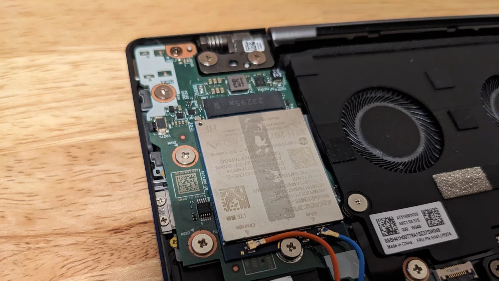

Velký modul v levé části patří mobilní síti LTE. Wi-Fi a Bluetooth jsou pak součástí drobného modulu vedle SSD. Operační paměť je pevně napájená na desce, kterou si přes zakrytování lze spíše jen představovat.
LTE
Anténa
Jednookruhový systém chlazení
Detail na kloub
