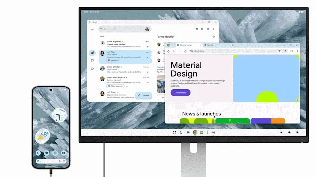

Pixel na připojeném monitoru otevře samostatnou pracovní plochu; displej telefonu může dál zobrazovat něco jiného.

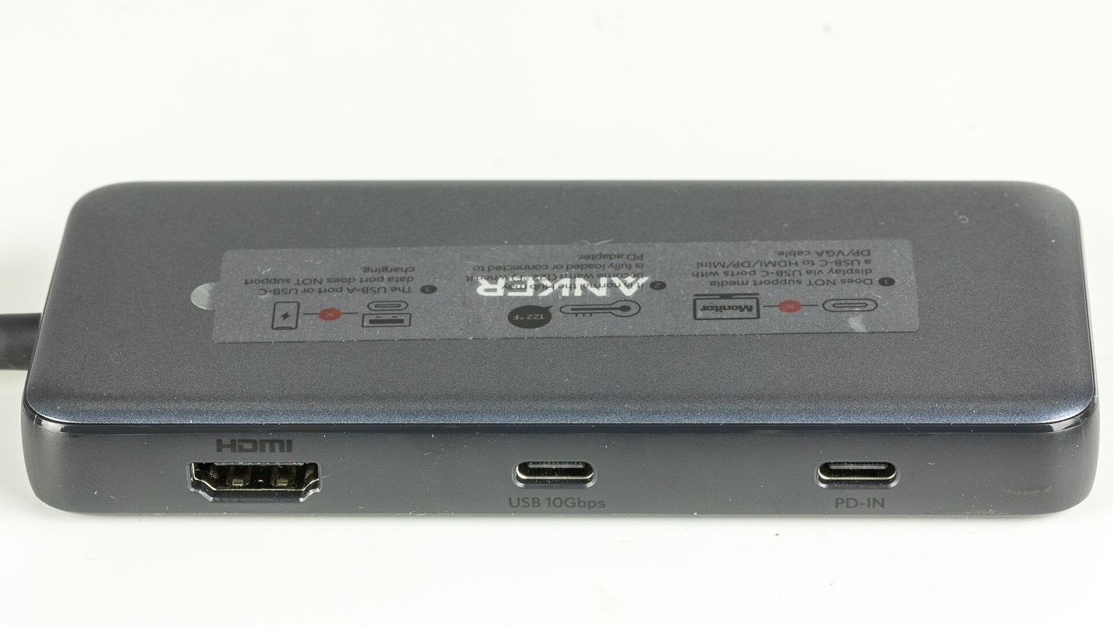

Na tomto hubu má obraz vlastní HDMI výstup a napájení vstup PD-IN. Vedlejší USB-C port slouží k přenosu dat.
Pixel pro práci v oknech na monitoru potřebuje kabelové připojení přes USB-C s obrazovým výstupem DisplayPort. Bezdrátové sdílení přes Google Cast nabízí také, aplikace v samostatných oknech na monitoru tím ale nezískáte. Ke kabelovému připojení obou značek stačí monitor s obrazovým vstupem USB-C a odpovídající kabel, jinak pomůže redukce nebo dok s HDMI. Dok s napájením přes USB Power Delivery může telefon zároveň nabíjet a připojit klávesnici, myš či externí úložiště.

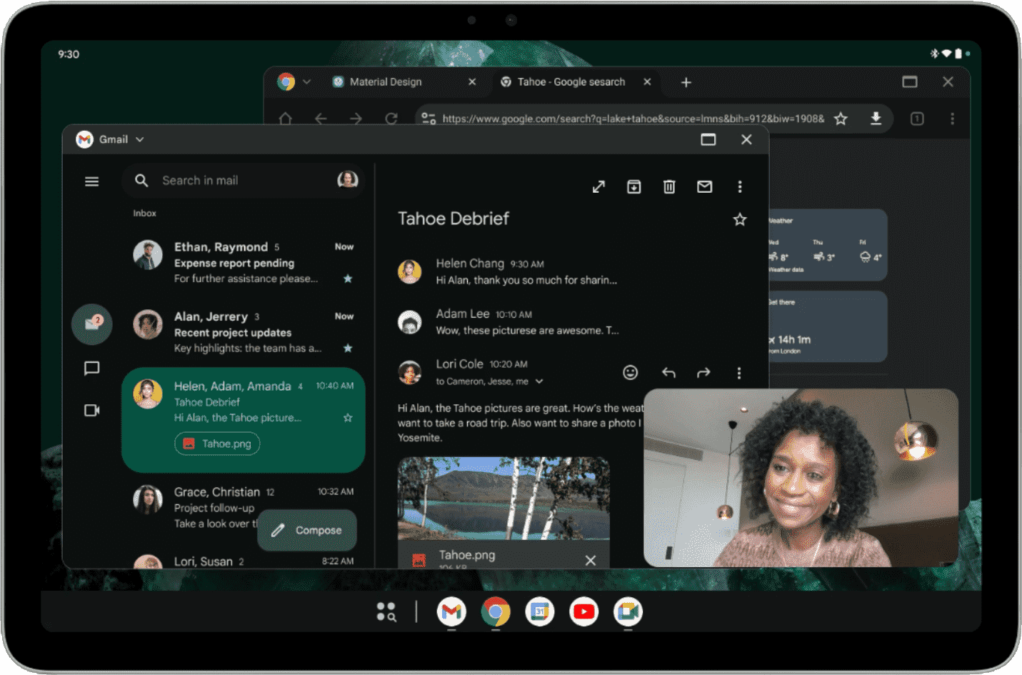

Telefon může zastoupit počítač při vyřizování pošty, úpravách dokumentů nebo práci ve webových službách. Rozhoduje hlavně to, zda potřebnou práci zvládnete v androidové aplikaci nebo v prohlížeči. Připojený monitor vám dá víc prostoru, ale do mobilní aplikace nepřidá funkce její verze pro Windows či macOS. Také Chrome zůstává mobilním prohlížečem bez rozšíření. Pokud na některém rozšíření závisí váš pracovní postup, samotný DeX ani desktop Pixelu tento problém nevyřeší.
Gmail, Chrome a videohovor v oknech: takto Google ukazuje desktopový Android na tabletu. Dostupné nástroje dál určuje samotná aplikace.
Na běžnou kancelářskou práci stačí i Pixel 10a ze střední třídy. Náročnější aplikace a větší množství úloh současně už víc zatíží procesor a paměť telefonu. Výkonově má Galaxy S26 Ultra nad Pixelem 11 Pro XL navrch. Při práci na monitoru ale můžete dřív narazit na chybějící funkci aplikace nebo nepohodlné ovládání než na limity procesoru.

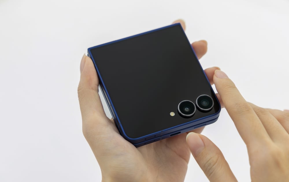

Před koupí telefonu kvůli DeXu je potřeba ověřit konkrétní model. Podporují ho například řady Galaxy S25 a S26, Z Foldy a modely Z Flip7 a Z Flip8, chybí však Z Flip7 FE a starším Flipům. Ne každý model s DeXem umí bezdrátové připojení a některé tablety nemají obrazový výstup na monitor. V řadě Galaxy A zůstává výjimkou starý A90 5G. U Googlu jde o podporované Pixely od generace Pixel 8 s obrazovým výstupem přes USB-C, včetně levnějšího Pixelu 10a.

Galaxy Z Flip7 už DeX podporuje. U podobně vypadajícího telefonu se proto vyplatí ověřit přesné modelové označení.
