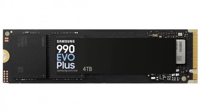

SSD 990 Evo i 990 Evo Plus by patrně mohly být postavené na stejném řadiči s interním označením Piccolo (i když označení na rozvaděči tepla se liší), který je vlastním designem Samsungu. Jde o čtyřkanálový řadič (což ho směřuje jasně do levnějších SSD, zatímco pro nejvýkonnější typy se používají osmikanálové řadiče) určený pro DRAMless SSD. Jeho unikátním rysem je právě ona schopnost používat buď rozhraní PCIe 4.0 ×4, nebo PCIe 5.0 ×2, což dává stejnou teoretickou propustnost, ale PCIe 5.0 ×4 by teoreticky mohlo být energeticky účinnější. Tento řadič by současně měl být vyráběný na poměry řadičů extrémně moderním 5nm výrobním procesem, což slibuje vysokou energetickou efektivitu a úsporný chod ideální pro notebooky.
Na stejném řadiči je založený i modul Samsung PM9C1 (se stejným zvláštním rozhraním) pro OEM trh, který ale byl rychlejší. Je to proto, že do SSD 990 Evo Samsung osazoval poměrně staré (a tím pomalejší) 133vrstvé čipy NAND (šlo o 6. generaci V-NAND), zatímco do PM9C1 byla už osazována novější 7. generaci V-NAND se 176 vrstvami. Jen skrze to stouply sekvenční rychlosti až na 5600 MB/s v zápisu a 6000 MB/s v čtení.
Samsung SSD 990 Evo Plus
Autor: Samsung, via: ComputerBase
SSD 990 Evo Plus
Nejdřív jsme si mysleli, že SSD 990 Evo Plus bude prostě přeznačení modulu PM9C1, ale pozor. Toto SSD bude ještě o něco dál a naopak na tom bude proti OEM modelu lépe – je v něm osazená nejnovější 3D NAND s 238 vrstvami (8. generace V-NAND), opět se zápisem TLC. Tato NAND už má rychlost komunikace 2400 MT/s. A toto umožnilo další nárůst výkonu, takže i s úsporným řadičem Piccolo a DRAMless architekturou (bude používat HMB) by měl výkon sahat na úroveň starších highendových Gen4 SSD.

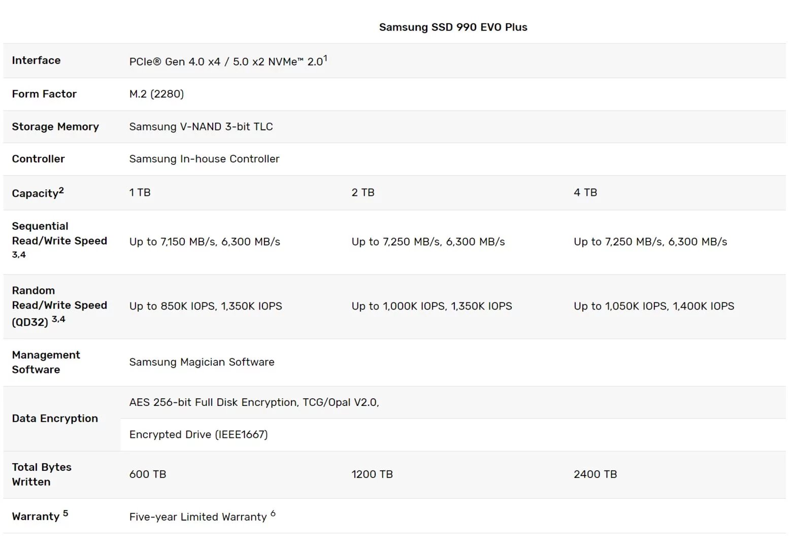

Samsung u tohoto nového modelu slibuje sekvenční zápis až 6300 MB/s (při zápisu do pseudo-SLC cache) a sekvenční četní až 7250 MB/s, což je plus minus o polovinu lepší výsledek než u původního 990 Evo. Také náhodný přístup se zlepšil, v zápisu má být dosahováno až 1 400 000 IOPS a v náhodném čtení až 1 050 000 IOPS. (Pro srovnání, původní 990 Evo dosahovalo jen 800 000 / 700 000 IOPS.)
Specifikace Samsung SSD 990 Evo Plus
SSD 990 Evo Plus bude prodáváno v provedení M.2 2280 a ve třech kapacitách: 1 TB, 2 TB a 4 TB. Bude na něj dávána klasicky pětiletá záruka a přepisovací životnost je garantována také běžná na úrovni 600 přepisovacích cyklů (600 TB pro 1TB model, 1200 TB pro 2TB, 2400 TB pro 4TB model).
Podle tiskové zprávy by oficiální ceny za tyto kapacity měly být 110 $, 185 $ a 345 $, což bu u nás s DPH dělalo částky 3000 Kč / 119 € (1 TB), 5050 Kč / 201 € (2 TB) a 9400 Kč / 375 € (4 TB). Ceny v obchodech ale obvykle u SSD bývají nižší, než výrobci mají ve zvyku takto oznamovat, takže reálně mohou SSD 990 Evo Plus být výhodnější, než to z těchto oznámených cen vypadá – stávající 990 Evo je u nás například až o třetinu levnější.
