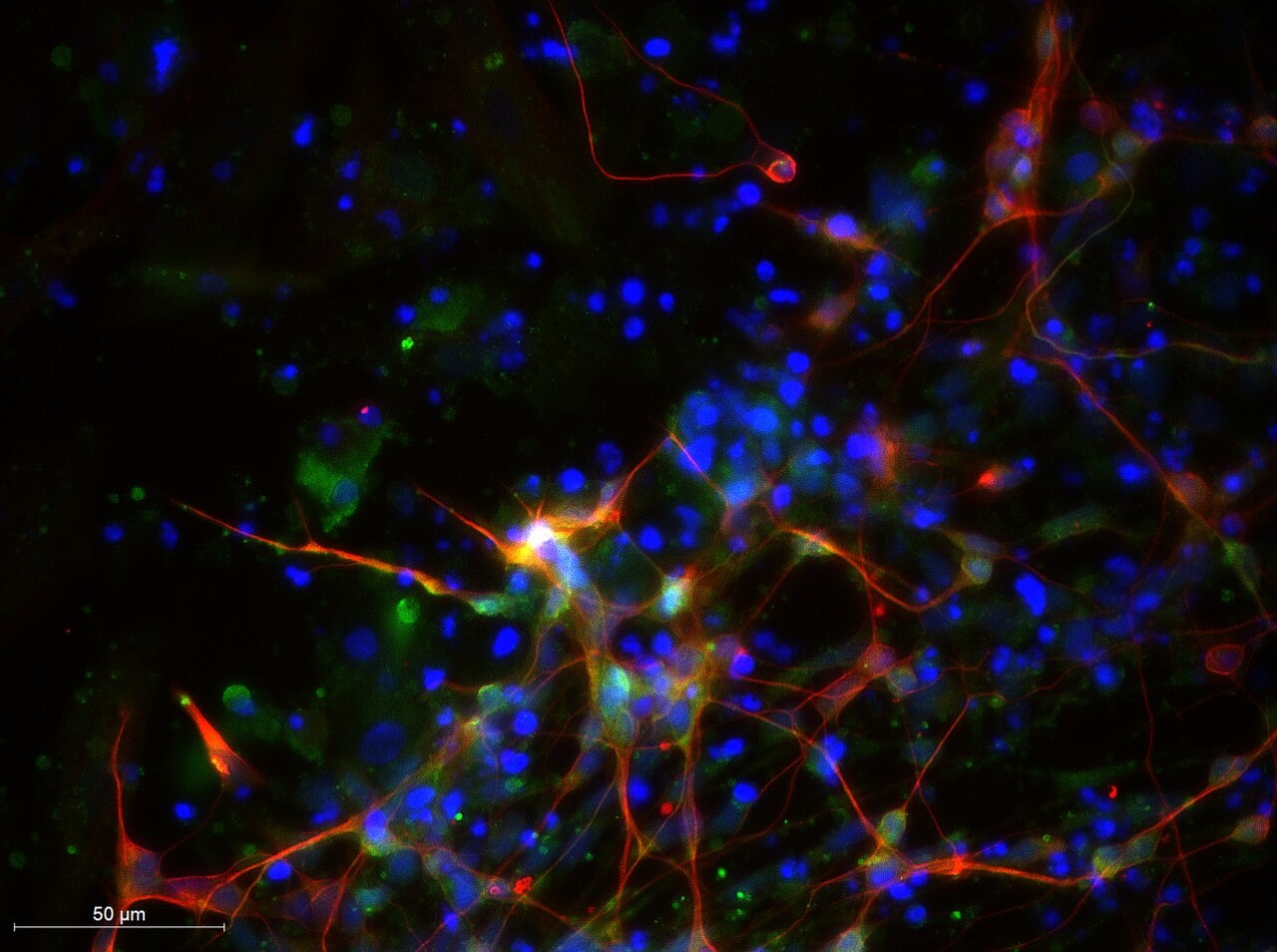

Fluorescenční mikrofotografie lidských neuronů s červenými výběžky, zelenými buňkami a modrými jádry.
Kultura neuronů po 40 dnech kultivace

U jednoduché úlohy, například pohybu virtuálního objektu, software převede jeho polohu na vzor elektrických stimulů a odešle jej do vybraných elektrod. Neurony zareagují krátkými elektrickými impulzy, takzvanými spiky. Elektrody tyto drobné změny napětí zachytí a software z nich odvodí například směr pohybu. Podle této odpovědi upraví virtuální prostředí a jeho nový stav opět odešle neuronům.
Systém tuto výměnu opakuje v uzavřené zpětnovazební smyčce: elektrický podnět vyvolá aktivitu neuronů, software z ní vytvoří výstup a připraví další podnět. Spojení mezi neurony se mohou při opakované aktivitě měnit, takže odpověď sítě ovlivňují také předchozí podněty. Právě tato plasticita umožňuje živé síti fungovat jako adaptivní výpočetní médium.
