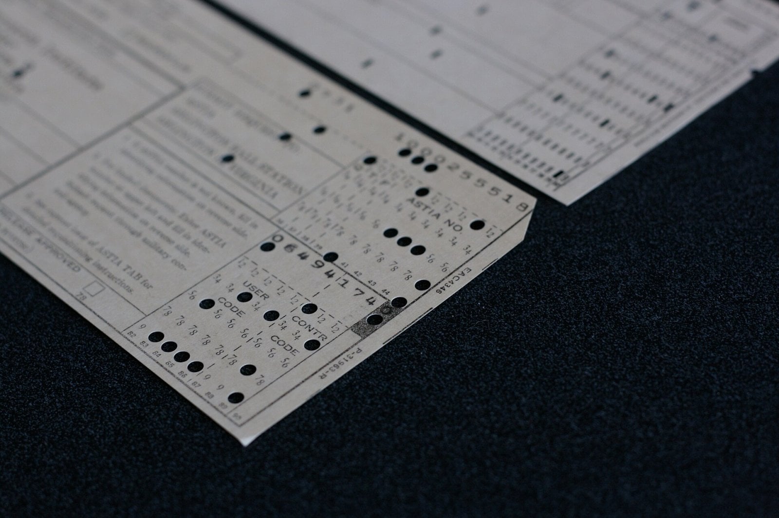

Děrný štítek Remington Rand s kulatými otvory před 80sloupcovým štítkem IBM
Program i data se do tehdejších počítačů zapisovaly děrováním kartonu. Na obrázku je 90znakový systém Remington Rand, dobová obdoba 90sloupcových štítků používaných československou Aritmou.

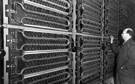

Hotový počítač zabíral na Loretánském náměstí přibližně sto metrů čtverečních. Programy a data přijímal na děrných štítcích, výsledky i hlášení o chybách zapisoval elektrický psací stroj. Rozměry SAPO dobře ukazuje dochovaná fotografie, na níž u ovládacího pultu sedí konstruktér Zdeněk Korvas a za ním pokračují řady počítačových skříní.

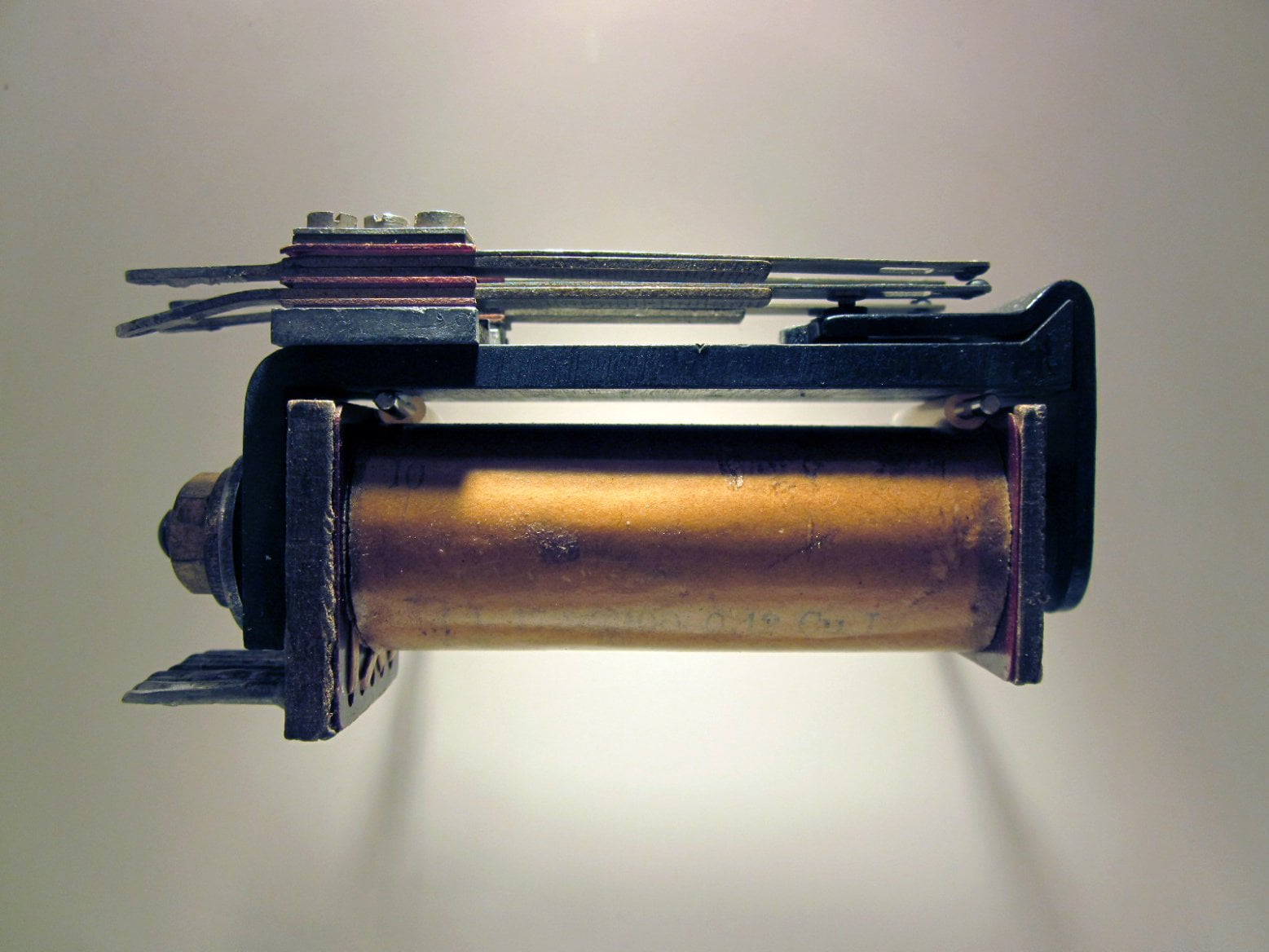

Otevřené elektromagnetické relé z počítače Zuse Z4 se cívkou a kontakty
Relé spíná mechanickým pohybem kontaktů. SAPO jich používal přibližně sedm tisíc; na snímku je dobový prvek z počítače Zuse Z4.

Odolnost proti poruchám byla důležitá kvůli základním stavebním prvkům stroje. Hlavní logiku tvořilo asi sedm tisíc elektromagnetických relé, tedy spínačů s pohyblivými kontakty. Doplňovalo je přibližně čtyři sta elektronek. Sepnutí relé trvalo déle než změna elektrického stavu v elektronkovém obvodu a jeho kontakty se mohly opotřebovat nebo selhat. Hlasování tří jednotek pomáhalo tyto náhodné chyby zvládnout bez okamžitého zastavení výpočtu.

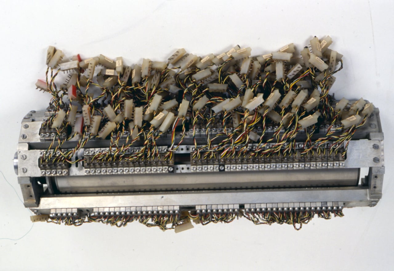

Otáčející se magnetický buben uchovával program i data. Paměť nabízela 1 024 slov po 32 bitech, tedy celkem 4 KiB. Jedna instrukce obsahovala pět adres: dvě ukazovaly na vstupní hodnoty, třetí určovala místo pro výsledek a poslední dvě vybíraly další krok programu podle znaménka výsledku. SAPO tak mohl v jediné instrukci spojit výpočet s rozhodnutím, kudy bude program pokračovat.

Kombinace relé a bubnové paměti byla pomalá. Dobový technický popis uváděl průměr deset tisíc operací za hodinu, což odpovídá necelým třem operacím za sekundu. Elektronkový MESM u Kyjeva přitom už při převzetí do provozu na konci roku 1951 zvládal v průměru asi padesát operací za sekundu. Přímé srovnání různých instrukcí má své meze, rychlostní odstup však ukazuje dobře.

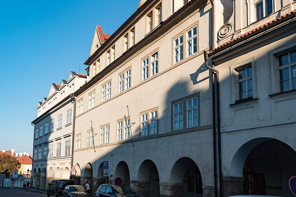

Budova Loretánské náměstí 109/3 v Praze, kde sídlil Ústav matematických strojů
V domě na Loretánském náměstí 3 sídlil Ústav matematických strojů a SAPO zde zabíral několik místností.

Zdeněk Kašpar mezi otevřenými reléovými panely počítače SAPO
Zdeněk Kašpar mezi otevřenými panely SAPO. Snímek ukazuje hustotu relé a kabeláže, kterou musel tým udržovat v provozu.
