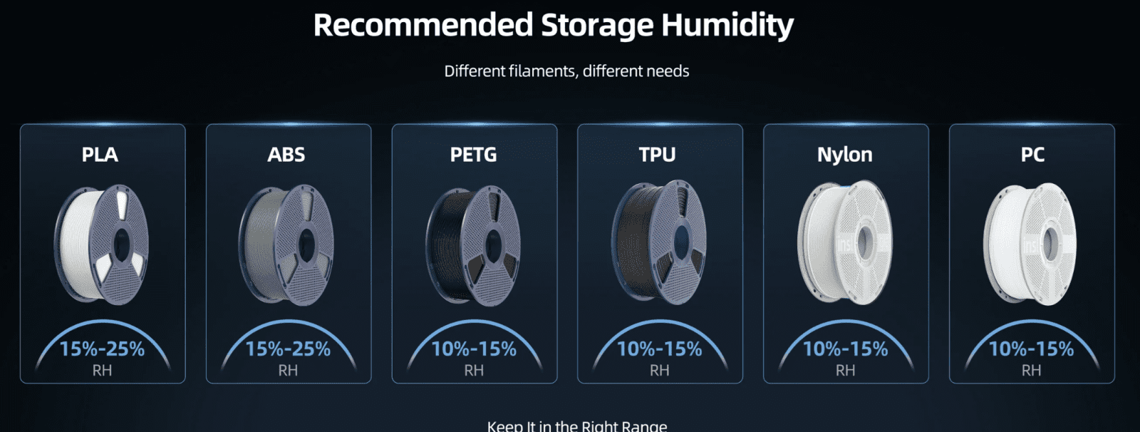

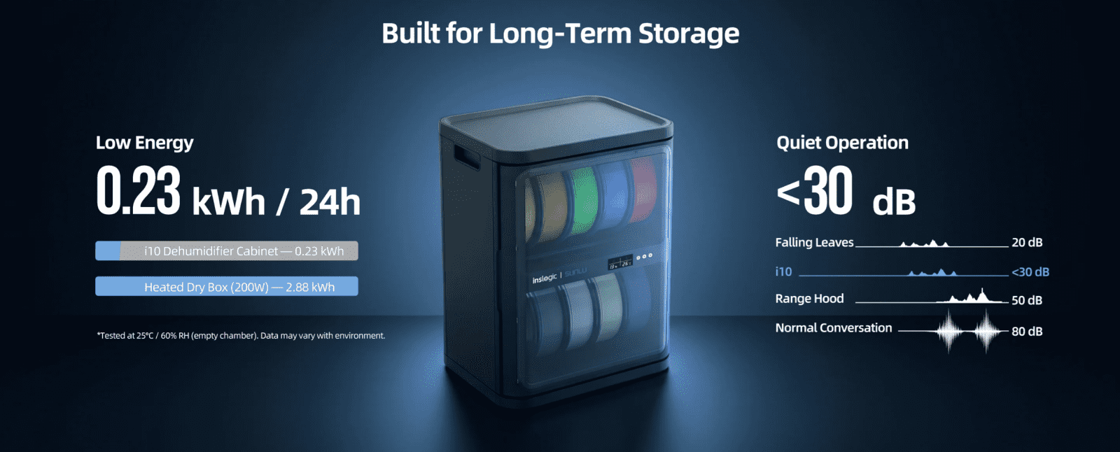

Skříň dokáže podle slov výrobce udržovat vlhkost v rozmezí 10 až 55 % RH (Relative Humidity) a její hodnotu průběžně kontroluje pomocí senzorů. Díky tomu, že se filament prakticky neustále neohřívá, má být spotřeba elektřiny výrazně nižší než u klasických sušiček. Za 24 hodin provozu si FilaDC i10 řekne asi 0,23 kWh.
Zdroj: Youtube.com

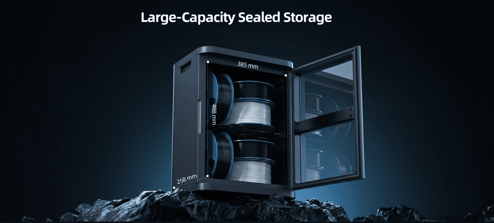

Samotné odvlhčování si má říci zhruba okolo 1 W, spotřeba krátkodobě stoupá až na 100 W při samotném sušení síta. Do skříně o rozměrech 395 × 300 × 508 mm se přitom vejde až deset cívek. Výrobce slibuje také nízkou hlučnost maximálně 35 dB.
