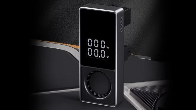

V Číně se objevil, nebo přesněji řečeno si ho teď někdo všiml, 180° adaptér 12V-2×6 (tedy ne celý kabel, jenom koncovka, která vám umožňuje otočit směr vedení kabelu do karty bez jeho ohýbání, na které jsou zrovna konektory nejspíš trošku choulostivé), který skutečně aktivní chlazení s ventilátorem přináší. Dokonce se zdá, že už existoval před vydáním grafik GeForce RTX 5000, protože výrobce u něj zmiňuje podporu karet GeForce RTX 4090, 4080 a 4070.
Adaptér v sobě má radiální ventilátor, chlazení tedy funguje stylem „blower“, kdy radiální ventilátor nasává vzduchu zvenku a žene ho centrifugálně do pasivu ležícího vedle, který profukuje. Je to tedy stejné jako na starších grafických kartách s tímto druhem chlazení, nebo jako u chlazení používaného v noteboocích a „NUCích“. Chladiče typu blower jsou relativně hlučnější než jiné typy a je možné, že tento chladicí adaptér bude v počítači poněkud slyšet. Zejména takto malý ventilátorek může být hnán na velmi vysokých otáčkách (několik tisíc RPM), takže zvuk bude mít nepříjemnou vyšší frekvenci. Zda je ventilátor nějak regulován podle teploty, bohužel nevíme. Pokud ne a stále jede na konstantních otáčkách (i v klidu, když nehrajete), asi nebude moc o co stát.
Okamžitá kontrola teploty
Chlazení ale není jedinou specialitou tohoto adaptéru. Firma má dvě verze – jednu pouze s chladičem, ale druhá má současně i displej, který při osazení je příhodně vidět na boku karty (nemáte-li vertikální montáž nebo něco jiného nestandardního) a ukazuje jednak teplotu naměřenou v adaptéru, jednak i elektrický příkon, který adaptérem prochází. To je docela pěkná funkce, máte kdykoli dostupnou informaci o tom, kolik grafická karta bere wattů. Jak přesná měření teploty a spotřeby jsou, ale nevíme. Existuje mimochodem i adaptér bez chladiče, jen s displejem.

Měření teploty je samo užitečné proti potenciálnímu selhání 12+4pinového konektoru na kabelu, protože vás displej může na problém upozornit dříve, než dojde k maléru. Ideální by nicméně bylo, kdyby adaptér ukazoval proudy na jednotlivých vodičích, což je zřejmě nejspolehlivější způsob, jak odhalit začínající problém 12+4pinového konektoru.
