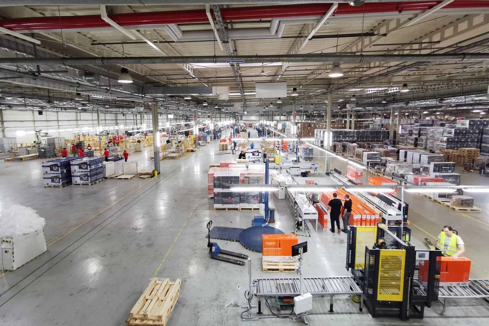

V nenápadném městečku Żyrardów hodinu cesty od Varšavy stojí továrna, ve které se každý rok vyrobí desetina světové produkce firmy. Původně se zde vyráběly televizory Thomson (ty staré, s katodovou trubicí), ale od roku 2007 jsou tyto výrobní linky součástí čínské společnosti TCL.

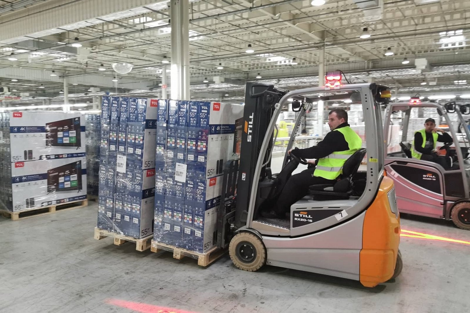

TCL ročně vyrobí zhruba 36 milionů televizorů, z toho desetina projde právě tudy. Továrna má pět produkčních linek a je schopna na zakázku montovat i televizory jiných značek (které se tím příliš nechlubí). Primárně ale slouží pro výrobu televizorů TCL pro evropský trh a částečně i pro Severní Ameriku. Kapacita skladu je zhruba 11 tisíc palet, na každou se vejde (podle úhlopříčky) přibližně 10 až 15 televizorů. Navíc v listopadu tu padl rekord – 310 tisíc vyrobených televizorů za měsíc.

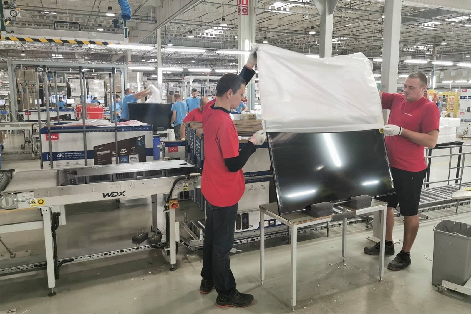

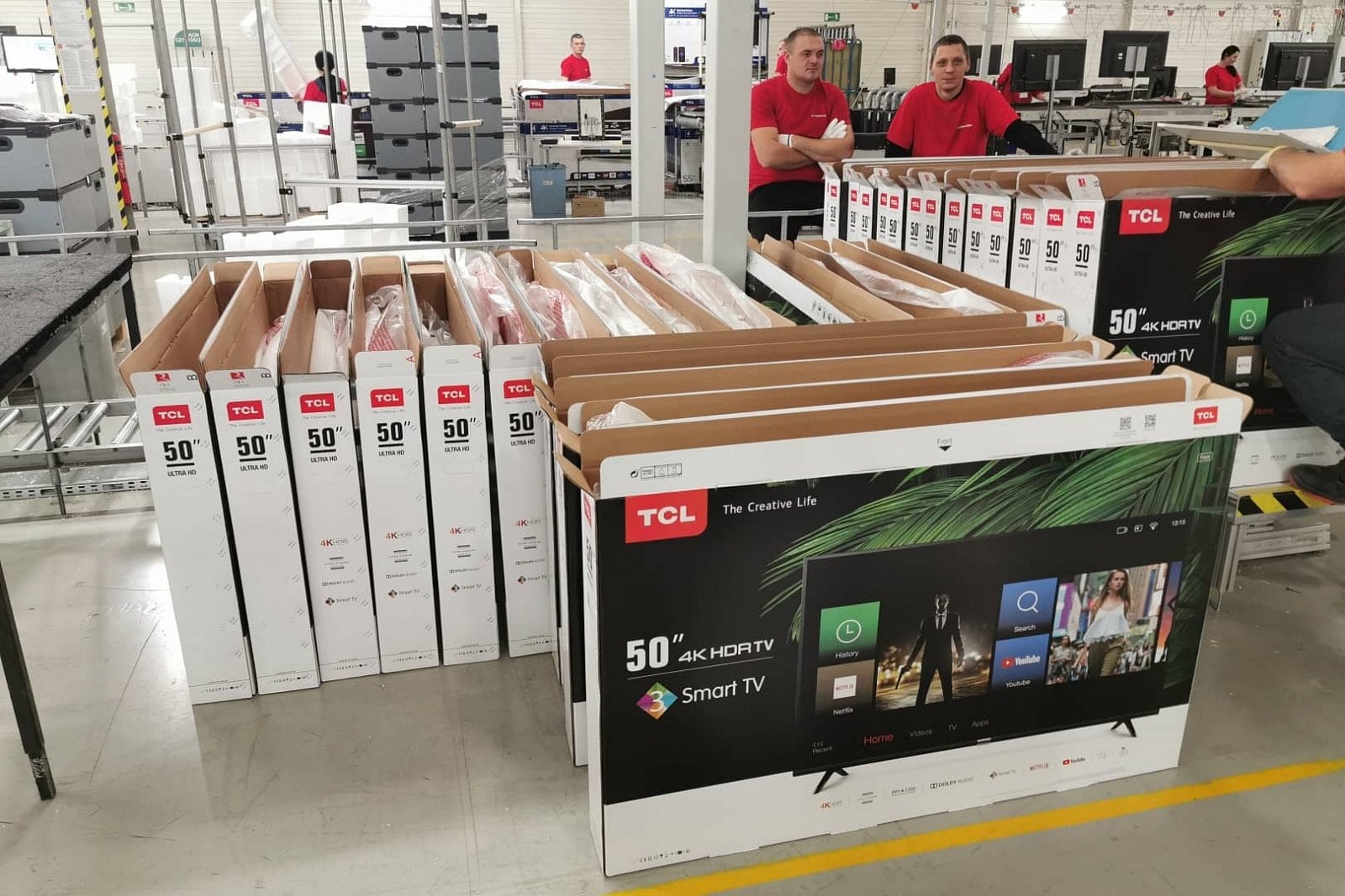

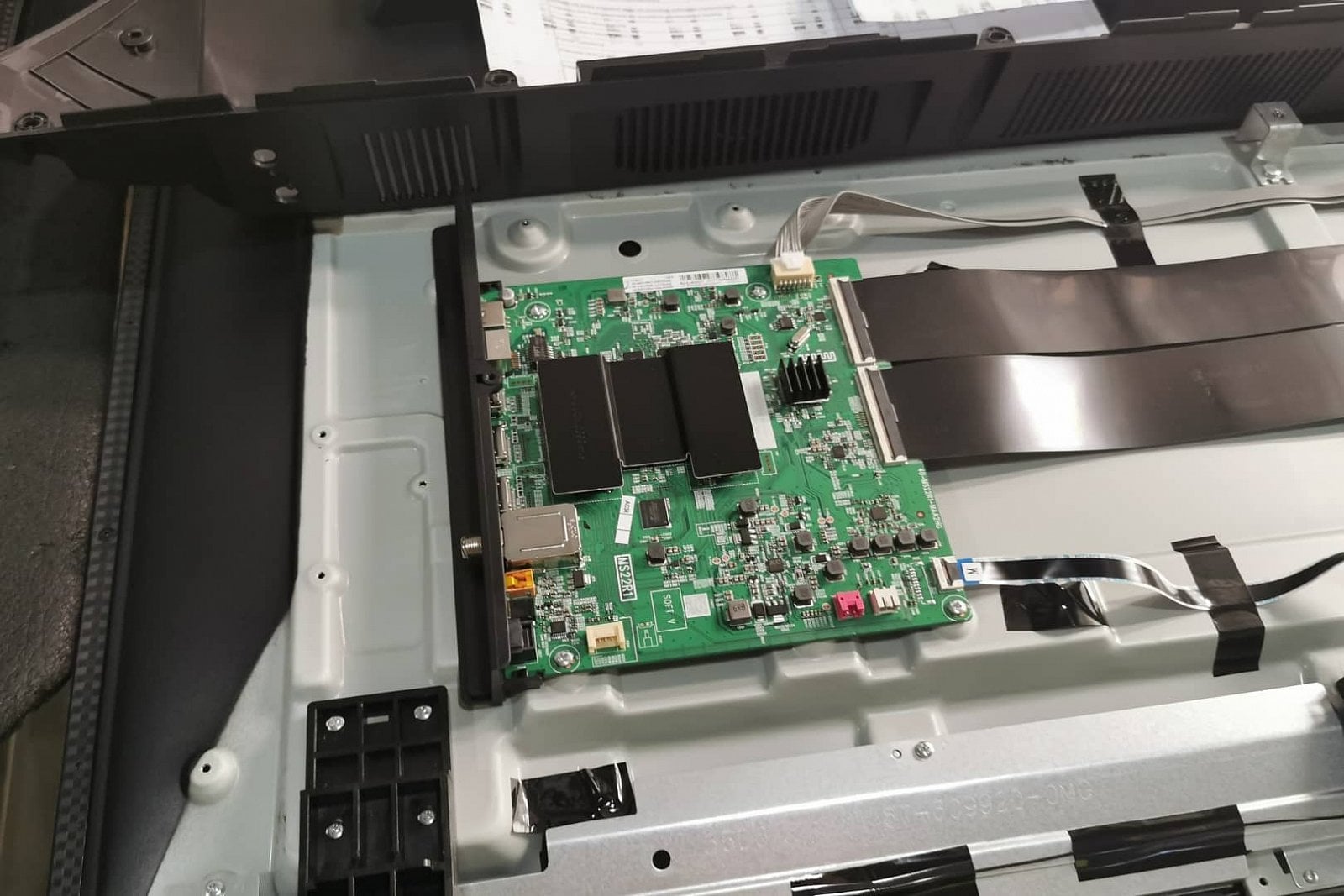

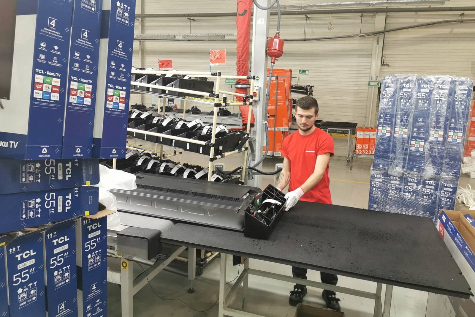

Na začátku montáže jsou krabice s obrazovkami, které jsou již namontované v prázdném šasi. Takto přijede paleta z Číny z továren ve městech Chengdu a Huizhou. Tento prefabrikát je již ve finální krabici, ze které jej dělníci vyndají, na produkční lince sundají kryt, namontují elektroniku a ostatní díly, otestují a zase smontují a vrátí do původní krabice (kvůli ekologii).
Z Číny přijedou displeje ve finálních krabicíchVyrábí se zde všechny aktuální modelyŠasi s displejem a krabice se součástkami se pošle na pás
Ke každému šasi patří i box s ostatními díly, který spolu s televizorem putuje po pásu. Přidání každého dílu je vždy potvrzeno do počítače, takže kdyby na konci něco chybělo, systém odmítne krabici zabalit a expedovat.

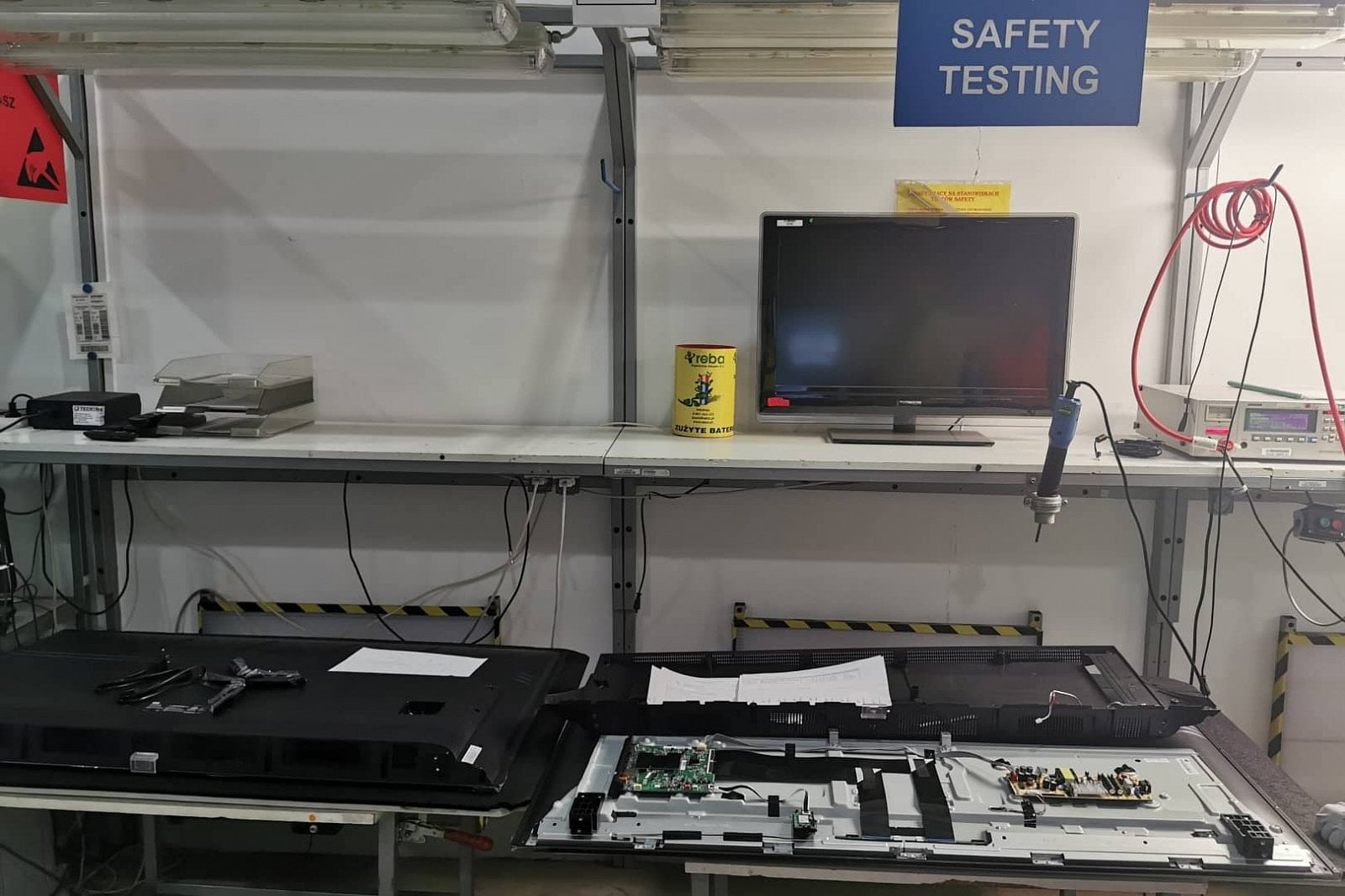

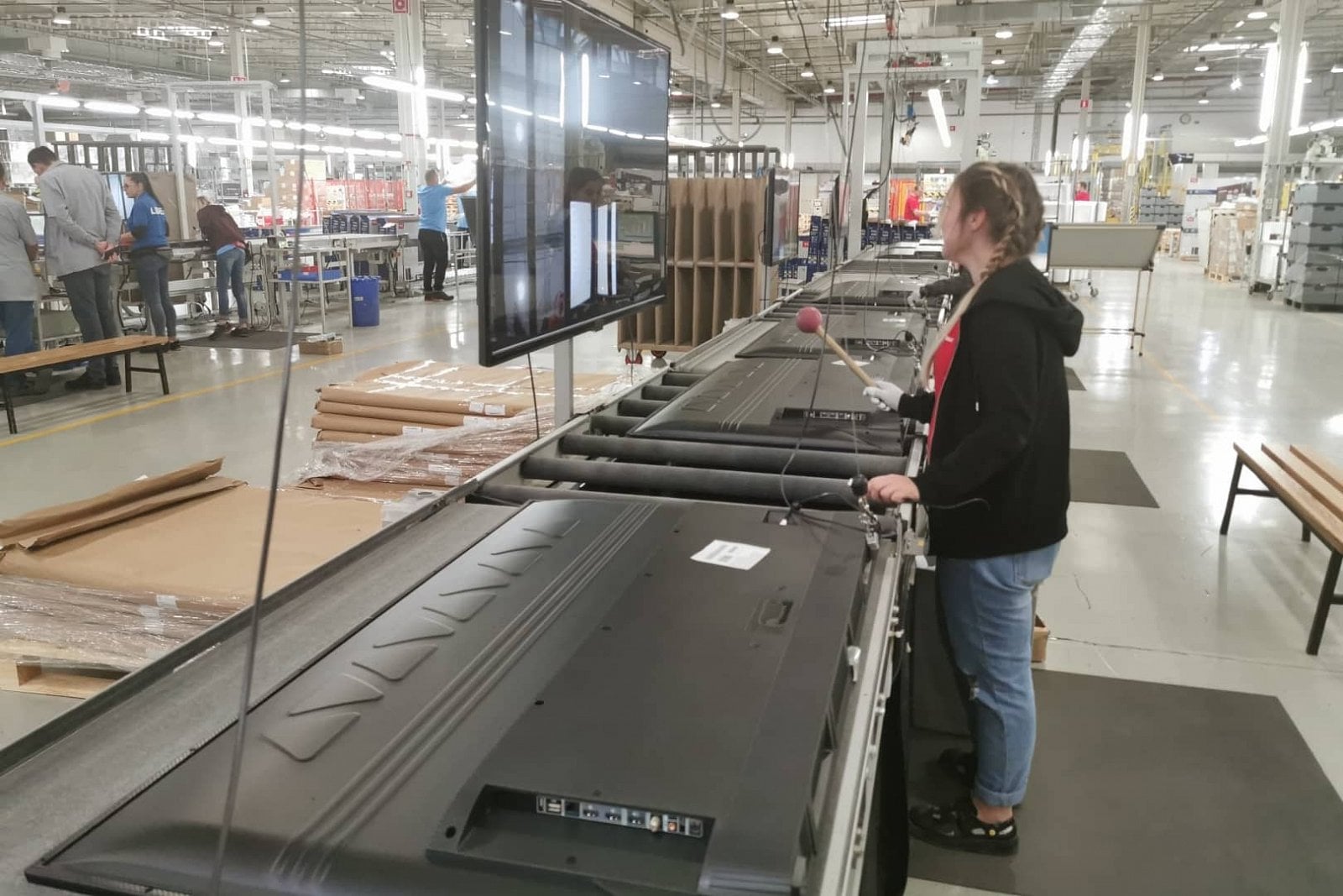

Každý televizor projde tzv. high-voltage testem a hammer testem, při kterých se testuje správná funkčnost. Hammer test spočívá v tom, že člověk u pásu drží gumovou palici, kterou pobouchá záda televizoru, čímž se zjistí případné špatné kontakty. U každého kusu se také kalibruje gamma.
Hammer testHigh Voltage testHigh Voltage testDrop test
Televizor se na závěr zabalí a je určen pro expedici. Náhodně se ale vybírají kusy (asi 3,5 % produkce), které projdou automatickým testem na funkčnost. Každý stý televizor projde ještě plným testem, kdy jej pracovníci znovu rozbalí, nainstalují a kompletně vše vyzkouší.

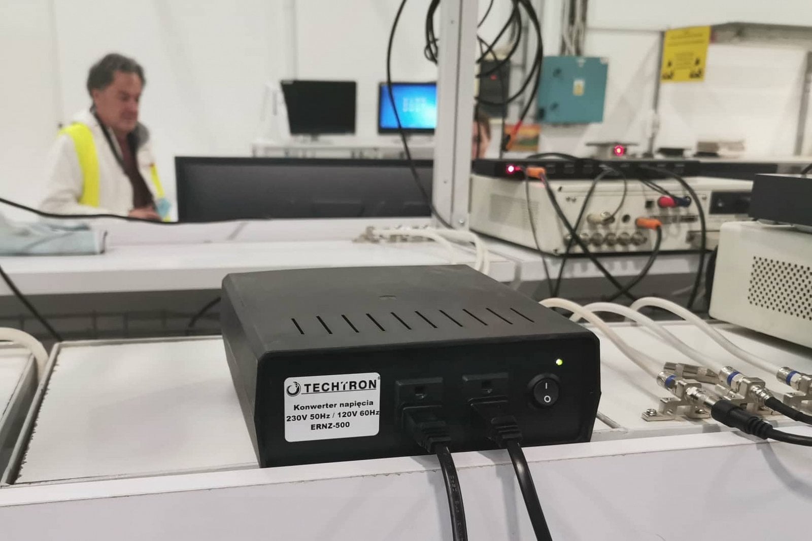

Protože se zde vyrábějí i televizory určené pro Spojené státy, mají zde i konvertor napětí a síťové frekvence na hodnoty 110 V a 60 Hz. Důvod, proč to mají Američené jinak, pochází už z dob soupeření Nikoly Tesly a Thomase Edisona.

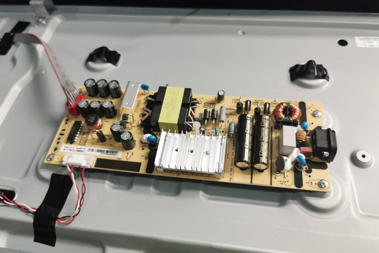

Konvertor na americké napětí a frekvenciTestovací centrumNapájecí díl

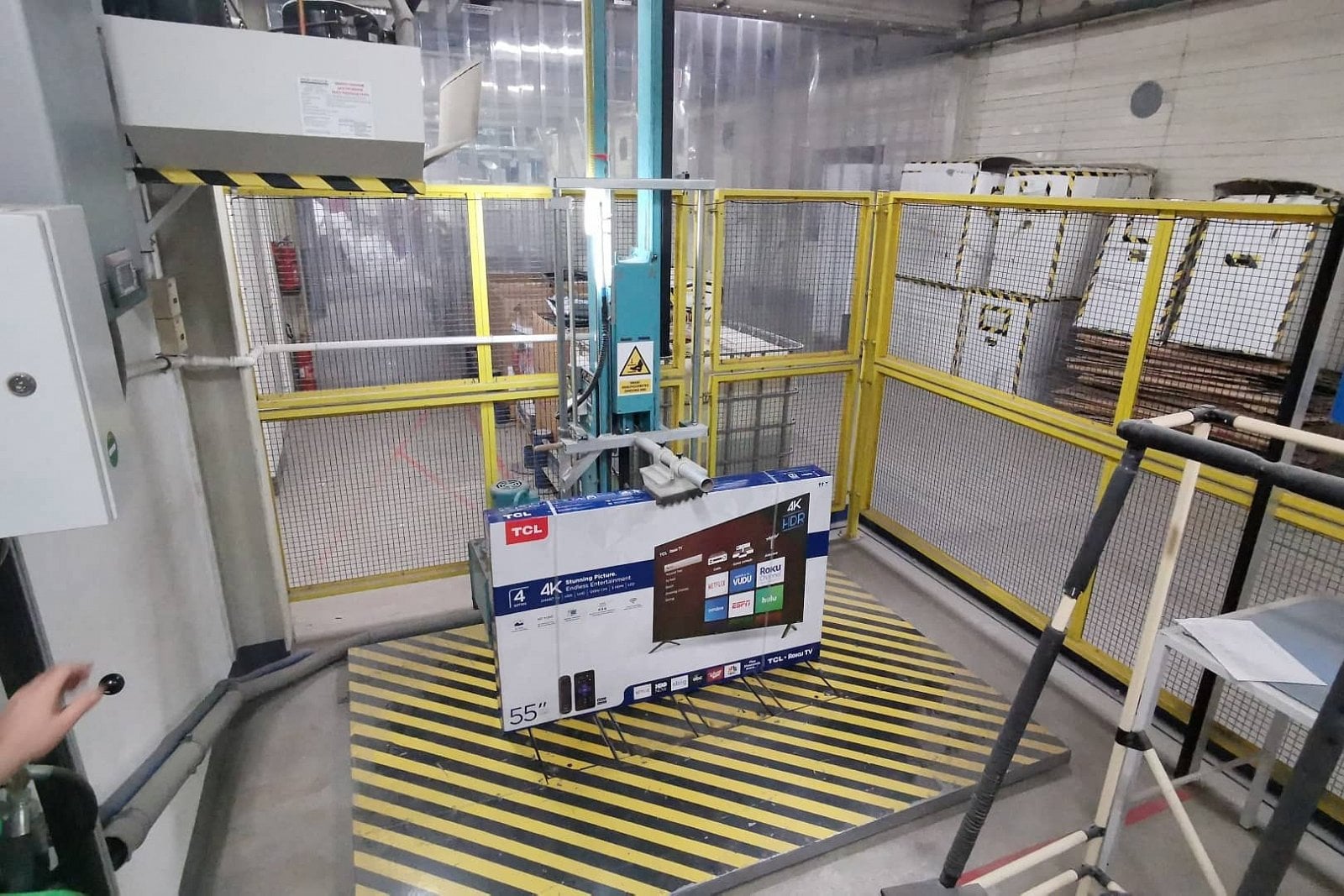

Je zde i mašina na drop test, při kterém se nastaví výška, ze které se poté nechá krabice spadnout. Další je vibrační deska, která s televizory třepe. Spíše nepoužívaná je zde pak i plošina, která simuluje, při jakém náklonu plochy krabice spadne.

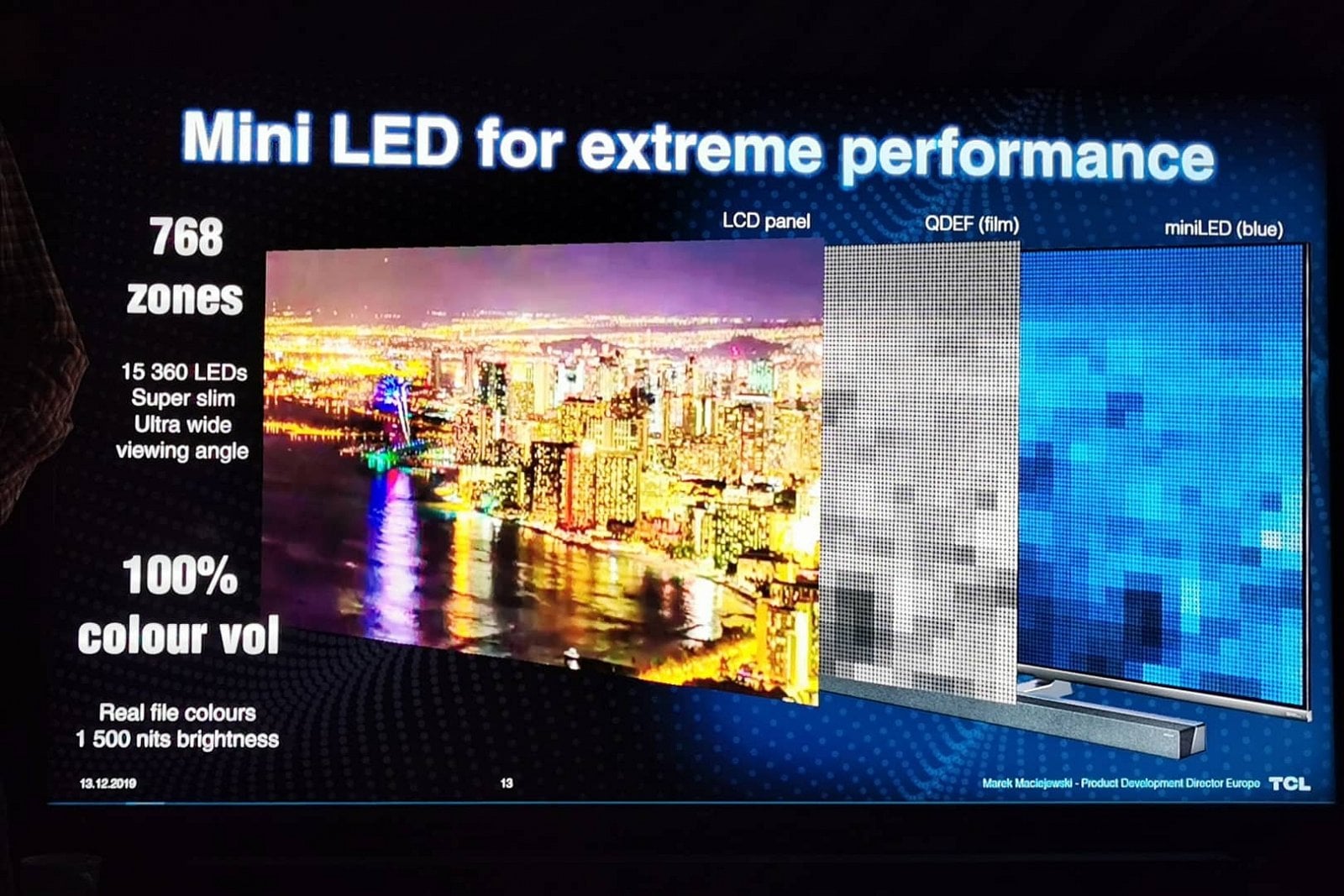

TCL má ale i technologii miniLED, která činí jeho vlajkovou loď – televizor X10 unikátním. Zatímco QLED je přidaná vrstva organického materiálu, který výrazně zlepšuje barevnost, miniLED znamená přiblížení se k OLEDu v kontrastu, přičemž neztrácí ani v barevnosti. MiniLED a QLED se navzájem nevylučuje a X10 má oboje.
Místo běžného podsvícení obrazu stovkami diod (Direct LED) je použito 15 360 diod rozdělených do 768 zón. Při lokálním stmívání (local dimming) to potom znamená potlačení halo efektu a téměř dokonalý kontrast, protože lze ovládat jas velmi malé plochy (zhruba 5 × 7 cm) nezávisle na ostatních.
