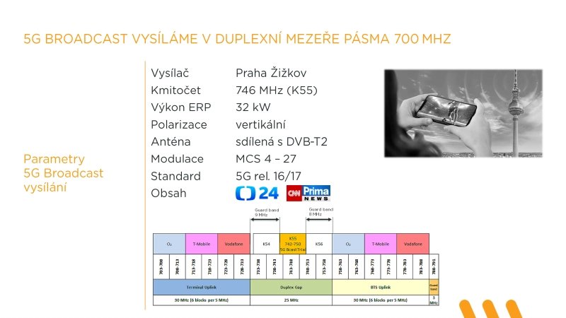

Co se v Praze na kanálu 55 testuje?
Testovací vysílání sice není kódované a obsahuje zpravodajské kanály ČT 24 a CNN Prima News, běžný divák si ho ale nyní nenaladí. K příjmu jsou totiž potřeba mobilní telefony se speciálním softwarem. České Radiokomunikace používají dva: Xiaomi 13 s operačním systémem Android 14 a OnePlus 10 Pro 5G s operačním systémem Android 12.
Hardwarově tyto telefony nejsou nijak upravené oproti běžně prodávaným modelům, software pro příjem 5G Broadcastingu ale zatím není možné běžně stáhnout. Pro svá zařízení ho však připravují i další výrobci: americká Motorola, a jak na workshopu uvedl generální ředitel Českých Radiokomunikací Miloš Mastník, údajně i Samsung.
ČRa - 5G Broadcasting
ČRa – 5G Broadcasting
Autor: ČRa
Pro bezproblémové fungování sítí 5G Broadcasting však České Radiokomunikace musí vychytat několik chyb, které se projevovaly zejména při vysílání z několika blízkých vysílačů na stejném kanálu, tedy v tzv. jednofrekvenční síti. Ta by měla umožnit pokrytí větší oblasti při úspoře kmitočtů, ale při loňských testech se pokrytí při spuštění dvou vysílačů na stejném kanálu zhoršilo.
Na vině prý byla chyba v softwaru na přijímací straně. Standard 5G Broadcasting se totiž neustále vyvíjí a stále jsou vydávány nové, vylepšené verze. České Radiokomunikace proto doufají, že se podaří chybu odstranit, a už na jaro příštího roku připravují další experimentální vysílání pro Prahu a blízké okolí, na kterém by si to chtěly ověřit v praxi.
Dosavadní testy prováděly České Radiokomunikace s verzí Software Release 12, příští rok ale využijí novější Releasy 14 a 16, které umožňují pro šíření signálu 5G Broadcasting využít běžné síťové prvky klasického pozemního televizního vysílání.
Pokud by síť 5G Broadcasting nechtěla využívat zpětný kanál pro služby typu HbbTV, lze ji provozovat jako tzv. nepárovou pouze pro stahování s vyhrazenými vysílacími nosnými například v duplexní mezeře mezi klasickými mobilními sítěmi.
To se děje nyní s testem Českých Radiokomunikací, které vysílají na kanálu 55 (746 MHz), dříve určeném pro televizní vysílání a při druhé televizní digitalizaci odebraném s celým pásmem 700 MHz pro potřeby mobilních sítí nové generace 5G.
