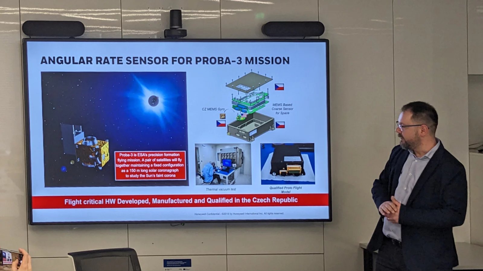

Tento rok odstartuje Proba-3, mise Evropské vesmírné agentury (ESA), jejíž součástí budou i speciální gyroskopy vyvinuté v brněnské pobočce Honeywellu.
Sonda Proba-3 bude dokumentovat sluneční koronu, tedy okraj slunce, z relativně blízké vzdálenosti. Vůbec poprvé bude potřeba vypustit dva satelity, kdy jeden vytvoří umělé „zatmění“ Slunce, respektive poslouží jako stínítko, a druhý satelit poté bude moci snímat okraj Slunce. Satelity se budou pohybovat ve vzdálenosti 150 metrů od sebe.

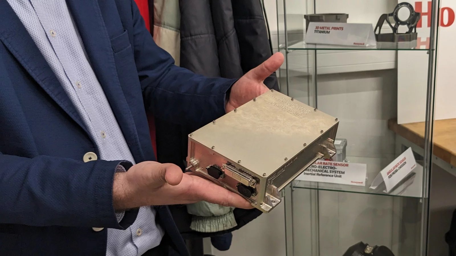

Mezi satelity bude třeba udržovat přesnou formaci. Honeywell Aerospace pro misi vyrobil tříosý MEMS (mikromechanický) gyroskop, který umožní přesné natočení satelitu i v případě, že nebude možná metoda podle polohy okolních hvězd. To se může stát například při rychlém roztočení satelitu. Gyroskop máme všichni v mobilu, tento má rozměry asi jako set-top box.

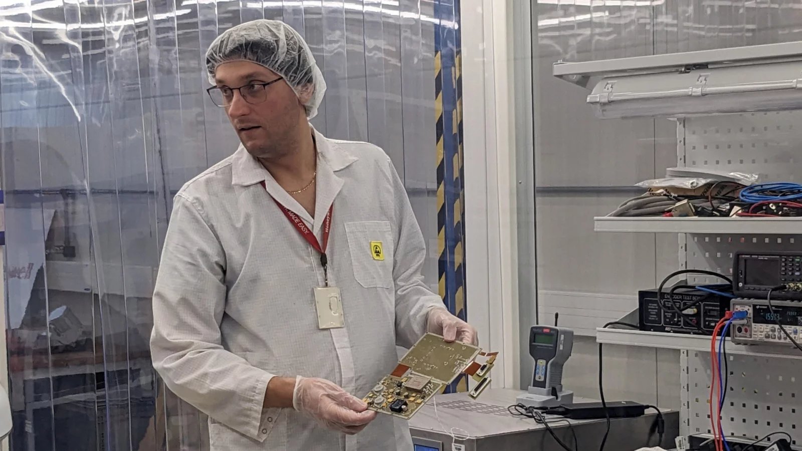

Laboratoř pro testování, ukázka desky plošného spoje z gyroskopu

Tomáš Neužil ukazuje tříosý MEMS gyroskop, který poletí se sondou Proba-3 do vesmíru

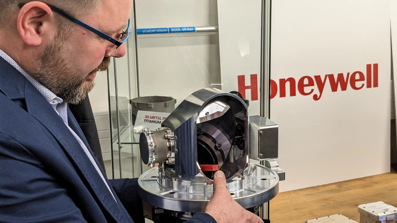

Vedle toho Honeywell vyrábí i technologie pro komunikaci pomocí laserového paprsku, který umožňuje vysokorychlostní a bezpečnou komunikaci (nejde zarušit jinou informací) mezi satelity. Tento díl vypadá jako periskop a umožňuje mezisatelitní spojení na vzdálenost kolem 1000 km i více. Má otočnou hlavu s naklápěcím zrcadlem.

Optické pojítko pro mezisatelitní komunikaci
