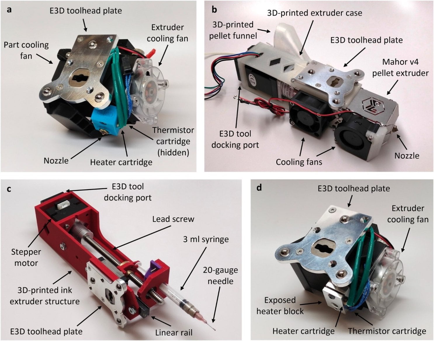

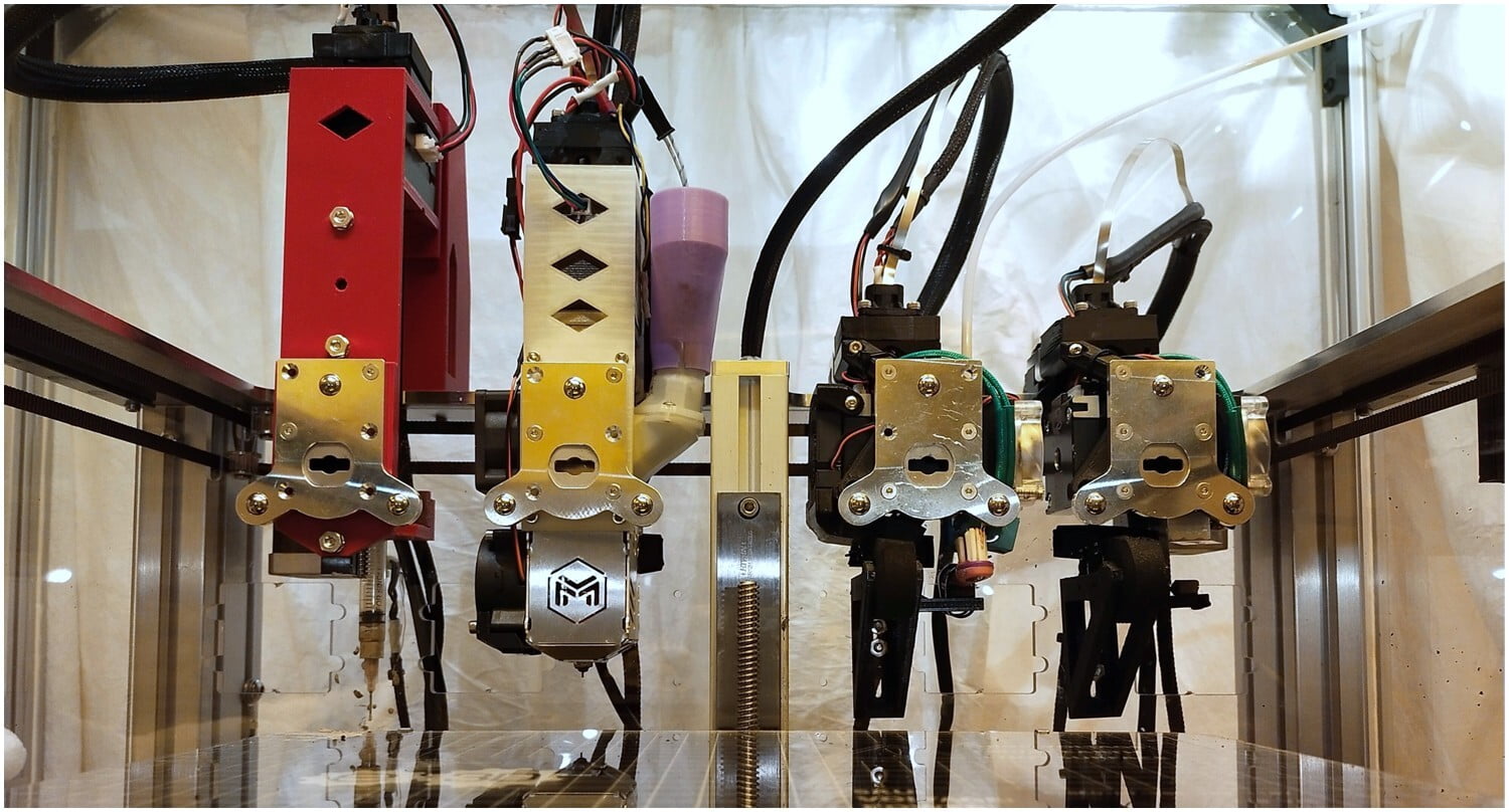

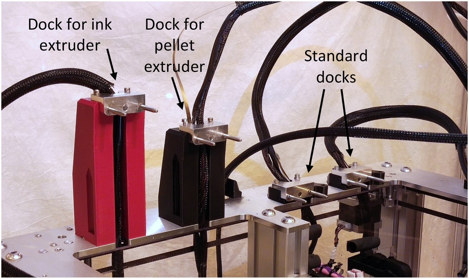

Klíček k úspěchu byla modifikace 3D tiskárny tak, aby byla schopna multimateriálové extruze. A to doslova. Čtveřice samostatných tiskových hlav dokáže pracovat s různými materiály jako vodivý stříbrný inkoust pro přenos elektrického proudu, magnetickými polymerovými směsmi vytvářející magnetické pole a izolačním plastem, který tvoří konstrukci a ochranný obal motoru.
3D tisk lineárního motoru
Sestava nástrojů v konečné konfiguraci navrhovaného multimodálního, multimateriálového extruzního systému.
Autor: MIT (Virtual and Physical Prototyping)

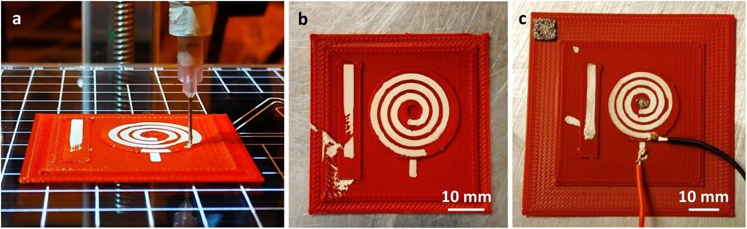

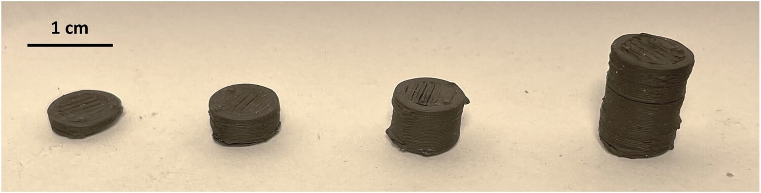

Nejtěžší částí bylo sladit samotný proces tisku. Každý materiál totiž vyžaduje jiné podmínky – plast se tiskne při vysokých teplotách, zatímco vodivé kousky jsou na teplo velmi citlivé. Po dokončení byl výtisk magnetizován a výsledkem je plně funkční lineární motor, jehož výroba trvá asi tři hodiny a materiál stojí přibližně 50 centů.
Wazuh školení
Přestože je motor funkční (Lineární aktuátor dosáhl maximálního posunu 318 μm při své rezonanční frekvenci 41,6 Hz.), zatím jde spíše o experimentální demonstraci technologie. Ukazuje však zajímavý směr do budoucna, například pro robotiku, logistiku nebo vesmírné mise, kde by možnost tisknout funkční díly přímo na místě výrazně zjednodušila údržbu a omezila potřebu skladovat velké množství náhradních dílů.
