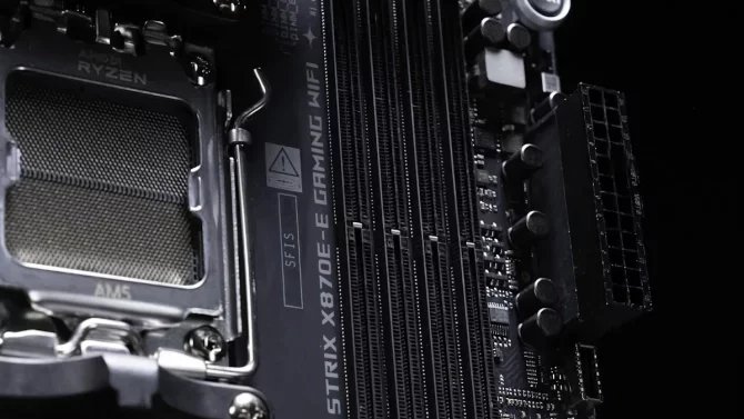

Na trh teď přichází nová základní desky pro procesory AMD (s čipsetem X870E) i pro nové procesory Intel Core Ultra 200S (s čipsetem Z890). Na deskách Asusu bude k vidění jedna novinka, která má zlepšit výkon operačních pamětí. Jde o nové provedení slotů DIMM, které zvenku nevypadá odlišně, ale uvnitř má zlepšováky, s nimiž by se DDR5 měla dát přetaktovat na vyšší frekvence a mít lepší signál pro stabilnější fungování.
Asus tuto novinku pojmenoval NitroPath a jde o speciální design slotu DIMM. Pravděpodobně víte, že elektrická komunikace procesoru s operační pamětí je velmi náchylná na rušení a kvalitu signálu. Jde asi o nejcitlivější část základní desky a schopnost dosahovat vysoké rychlosti pamětí vyžaduje co nejkvalitnější PCB. Rozdíl dělá například i přítomnost čtyř místo dvou slotů na desce. Sloty NitroPath mají právě za cíl zlepšit kvalitu signálu a dostat se na vyšší frekvence paměti.

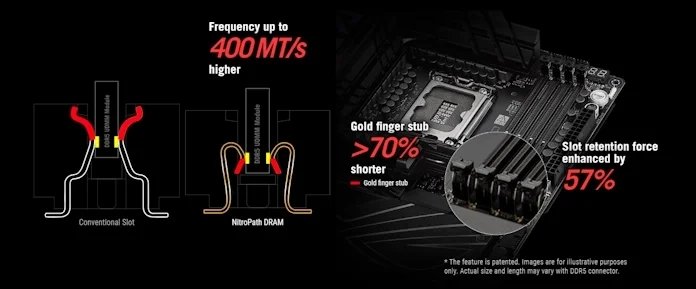

Důvod, proč sloty mají (podle Asusu, je samozřejmě otázka, jak dobře to pak dopadá v praxi) dosahovat lepší frekvence, spočívá v tom, že mají předělané piny, které vytvářejí kontakt s ploškami na modulu. Cílem bylo zkrátit konec pinu, který přečnívá za kontaktní plošku. Pin totiž na plošku nedosedá svým koncem. Je tvořený čímsi jako poměrně dlouhým „pérkem“, které vytváří kontakt svojí prohnutou částí a poté ještě kousek pokračuje.

Tento přečuhující konec pinu má ovšem negativní vliv. Při vysokorychlostní komunikaci pamětí DDR5 dochází k tomu, že elektromagnetický signál putuje i do slepé části vodiče a odráží se od jejího konce (také by zřejmě měl fungovat jako anténa). To pak celkově zhoršuje čistotu signálu a tím schopnost spolehlivě přenášet data.
NitroPath má ony konce pinů výrazně zkrácené (až o 70 %) díky tomu, že jsou otočené směrem dolů a nepotřebují pro pružení druhou oporu v horní straně slotu. Můžete to vidět na srovnávacím schématu od Asusu. Tímto se ono rušení navíc zmírní, a protože je kvalita signálu lepší, dá se se stejným procesorem a stejnými moduly dosáhnout lepší frekvence pamětí, než se začne objevovat nestabilita (paměti začnou být nestabilní na vyšší frekvenci než dříve).
