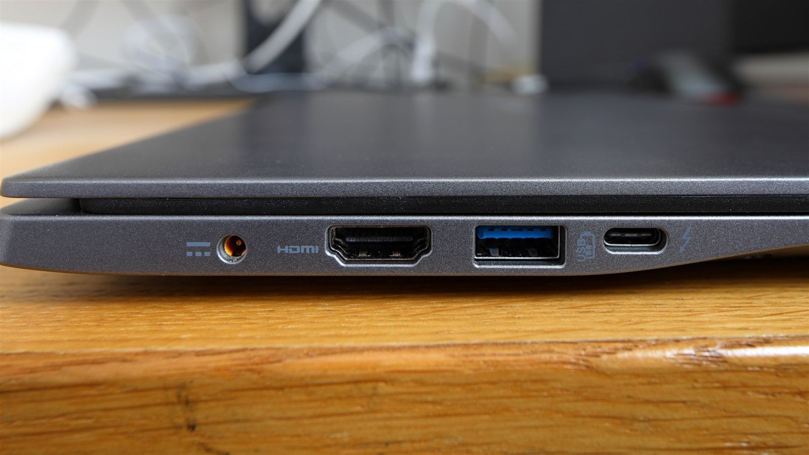

Detail boku notebooku Acer Swift 3 s napájecím konektorem, HDMI, USB-A a USB-C.
Vedle sebe mohou být HDMI i USB-C, samotný tvar konektoru ale neprozradí podporované rozlišení, frekvenci ani další obrazové funkce. Ty je nutné ověřit ve specifikaci konkrétního notebooku.

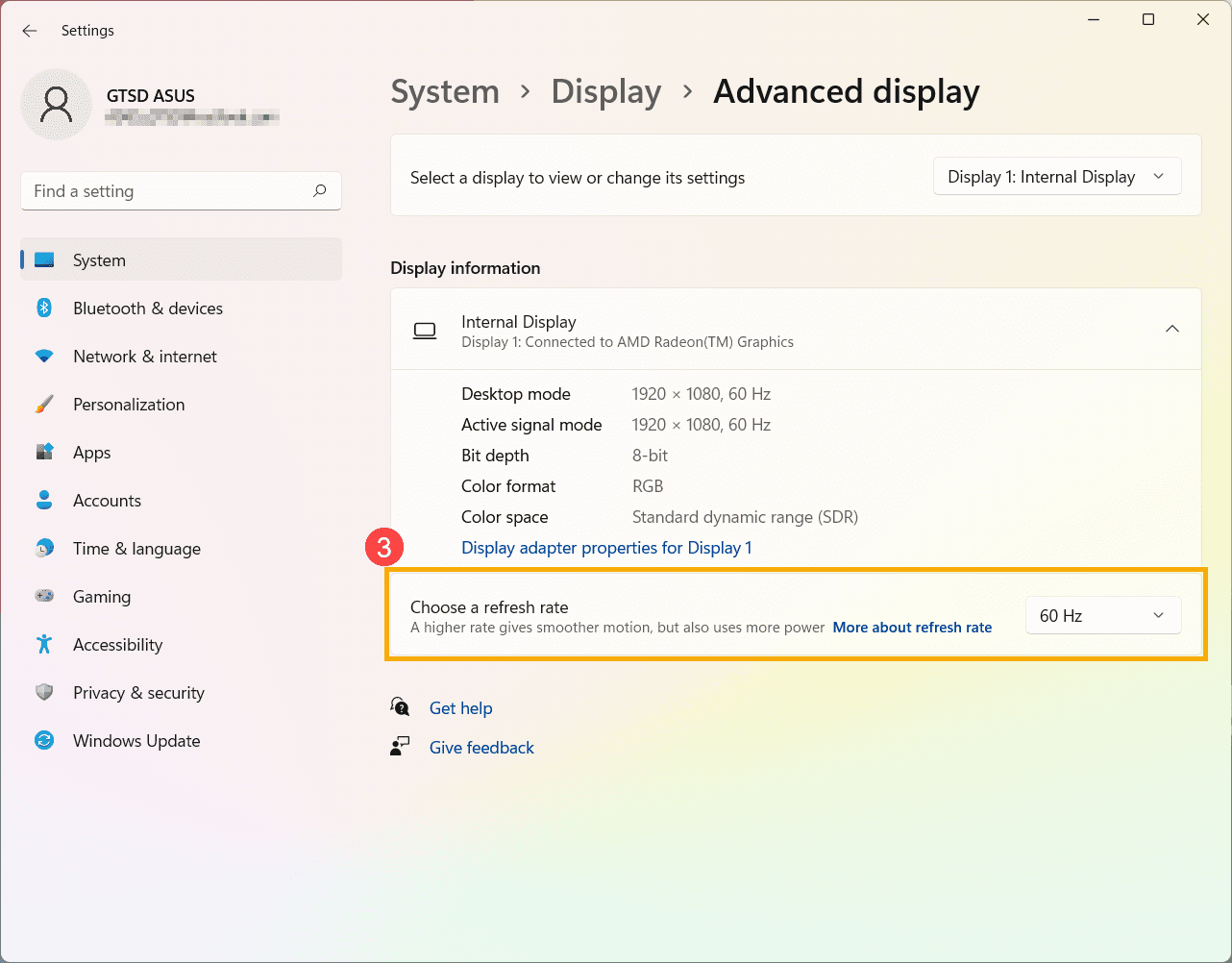

Anglické nastavení displeje ve Windows 11 s rozlišením, aktivním signálem, barevnou hloubkou, RGB a volbou obnovovací frekvence.
V rozšířeném nastavení displeje Windows ověříte rozlišení plochy i aktivního signálu, barevnou hloubku, formát barev a zvolenou obnovovací frekvenci.

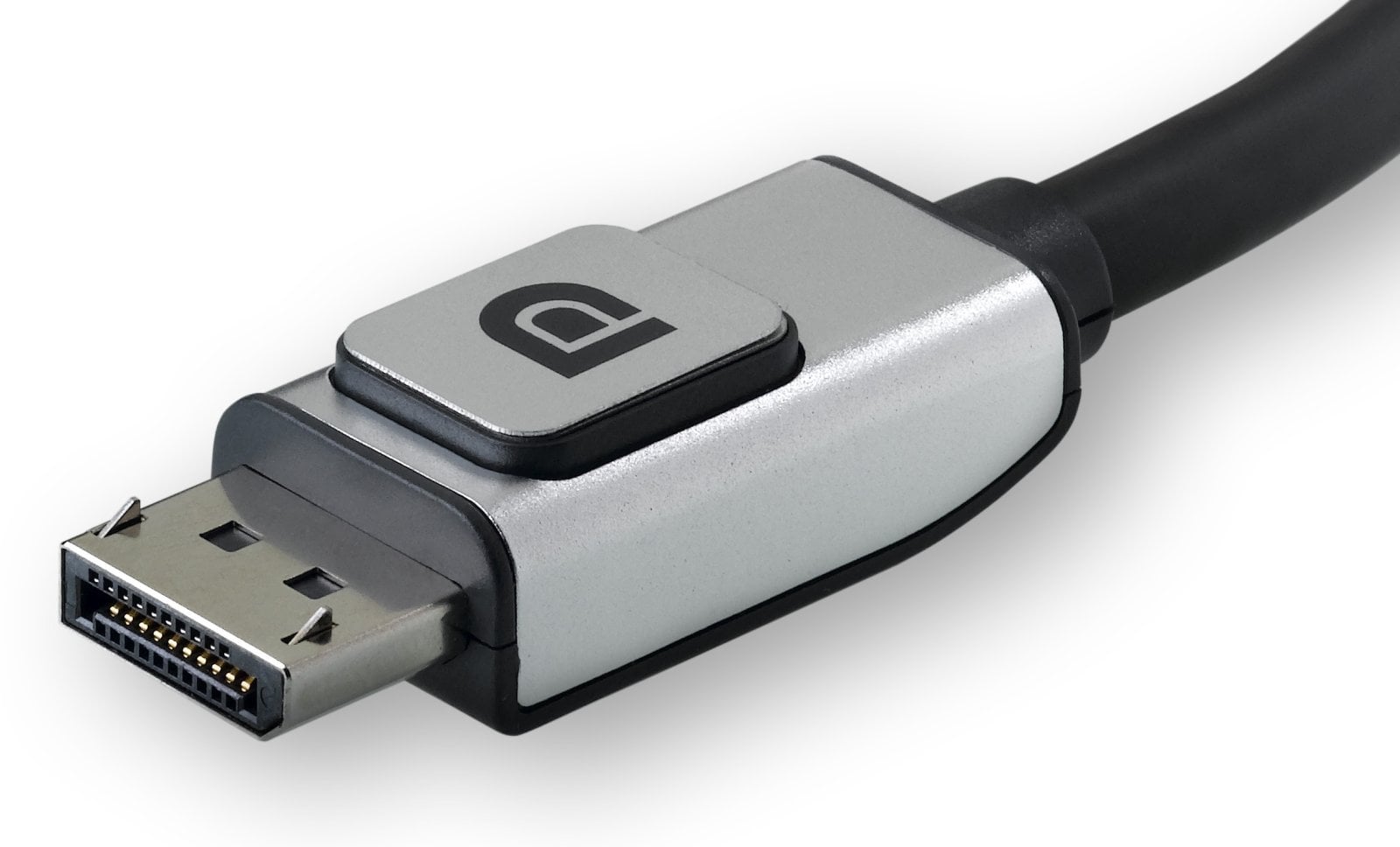

Detail konektoru DisplayPort se zajišťovacími západkami a tlačítkem pro uvolnění.
Detail konektoru DisplayPort se zajišťovacími západkami a uvolňovacím tlačítkem.
Autor: Belkin / Wikimedia Commons, podle licence: CC BY-SA 3.0
Pro takový monitor je DisplayPort jasnou volbou, pokud jej nabízí i počítač. U jiného modelu ale mohou oba vstupy zvládat plných 165 Hz. Pak samotný přechod na DisplayPort plynulost nezvýší. Rozhodující údaj hledejte v seznamu podporovaných rozlišení a frekvencí pro jednotlivé vstupy monitoru.

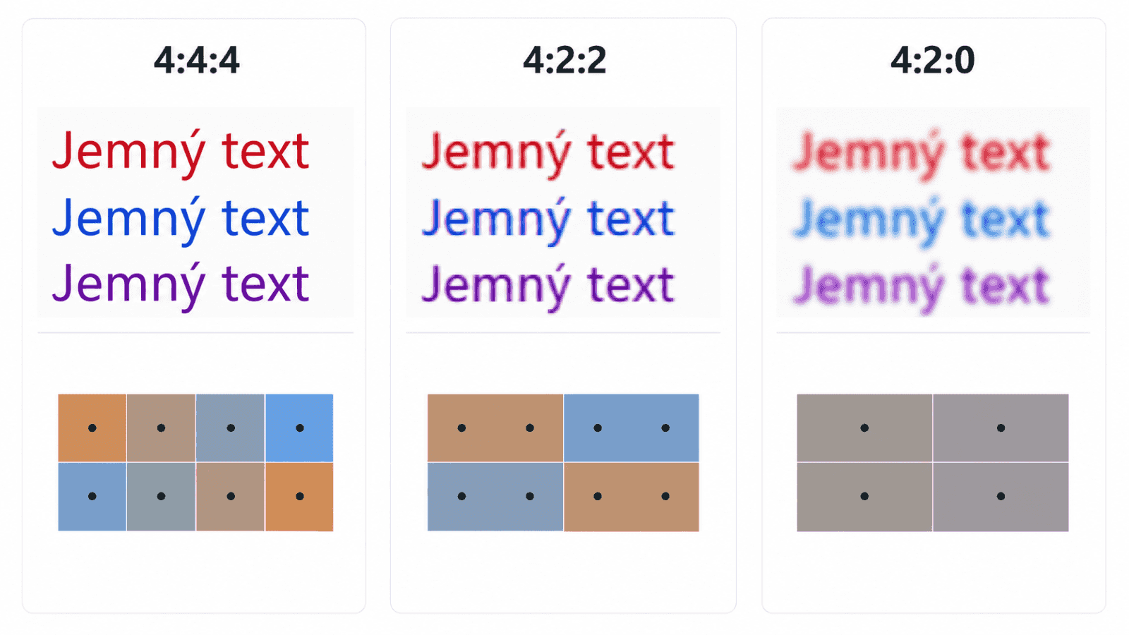

Tři varianty barevného textu a mřížky s postupně nižším barevným rozlišením při vzorkování 4:4:4, 4:2:2 a 4:2:0.
Modelový šestinásobně zvětšený výřez stejného textu při vzorkování 4:4:4, 4:2:2 a 4:2:0. Dole barvy znázorňují oblasti sdílené barevné informace, tmavé body jednotlivé jasové vzorky. Jasové rozlišení zůstává stejné. Skutečný vzhled hran závisí také na použitých filtrech; rozdíl je pro názornost zvýrazněný.

U 4K při 144 Hz a vyšších frekvencích proto nelze obecně doporučit jeden konektor. Záleží na rychlosti konkrétních portů i na podpoře komprese. Pozor také na to, zda zvolený režim zachovává plné barevné rozlišení RGB nebo 4:4:4. Alternativní režimy 4:2:2 a 4:2:0 přenášejí méně barevných detailů. Samotný údaj „4K, 144 Hz“ tak ještě nepopisuje všechno, co do monitoru skutečně přichází.

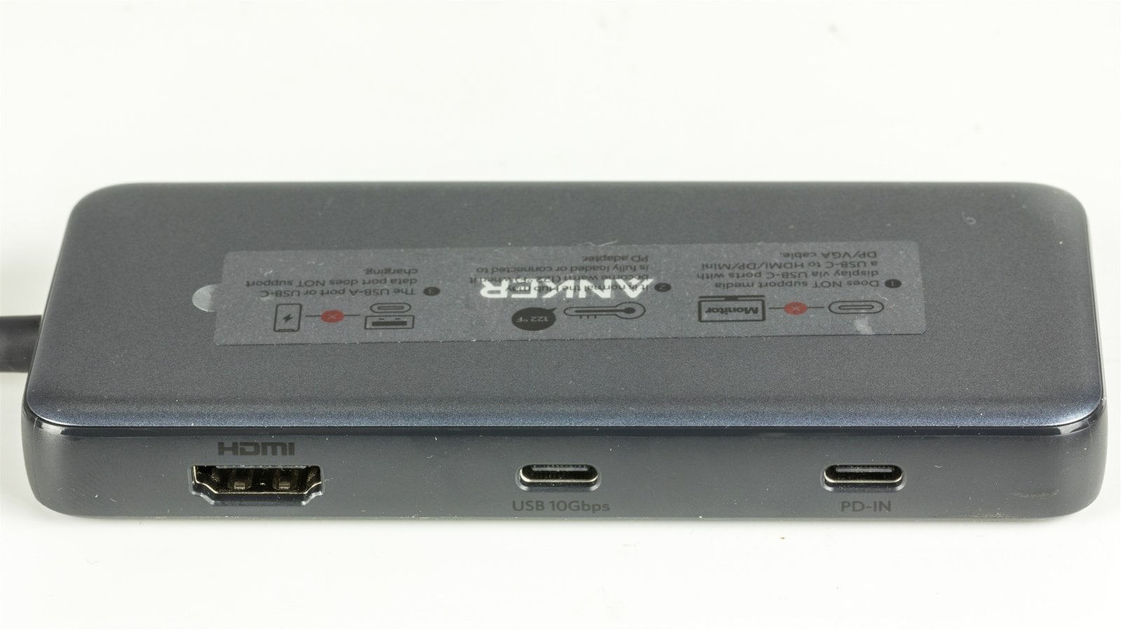

Hub Anker s portem HDMI a dvěma USB-C porty označenými USB 10Gbps a PD-IN.
Označení portů ukazuje, proč nestačí sledovat tvar USB-C. PD-IN slouží jen k napájení hubu a USB 10Gbps označuje datový port; ani jeden zde neslouží jako obrazový výstup. Monitor se připojuje přes HDMI.
