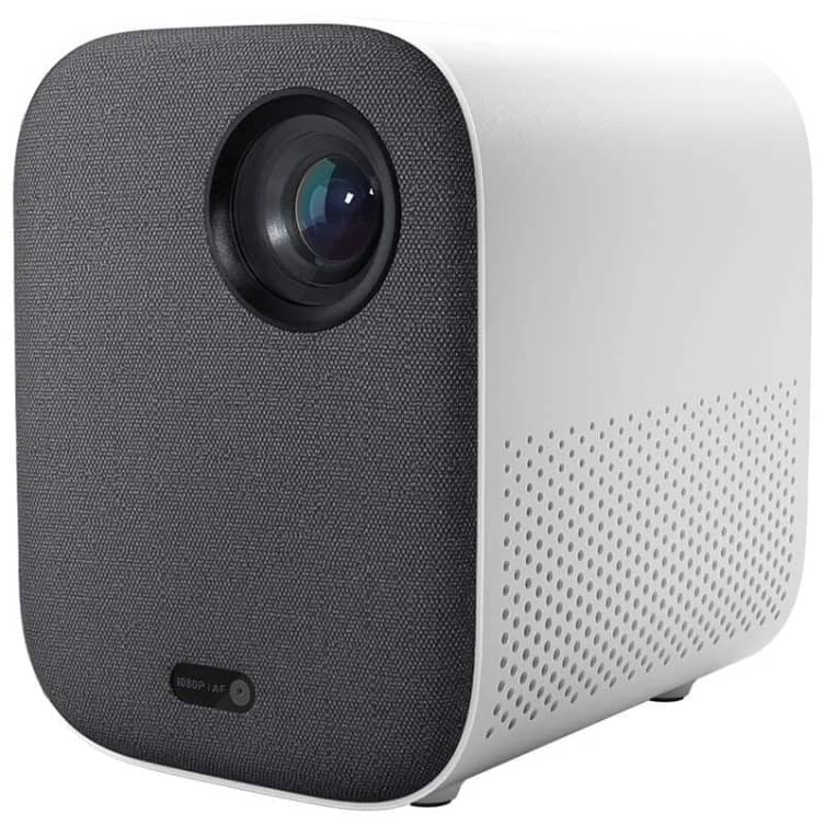

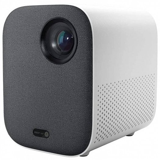

Projektor je vcelku drobný (12 × 15 × 15 cm / 1,3 kg) a lze jej buď postavit na rovnou plochu, nebo našroubovat na stativový závit (i ke stropu). Napájí jej dodávaný kompaktní adaptér.
Kvalitní provedení projektoru, obyčejné dálkové

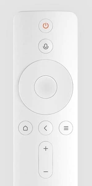

Na těle najdete pouze jedno zapínací tlačítko, konektorová výbava čítá HDMI, USB 2.0 a sluchátkový jack. Dálkové ovládání poskytuje zbytek. Ovladač je ve srovnání s velmi kvalitně zpracovaným tělem zbytečně plastový, lesklý a působí levně. Xiaomi k němu ani nepřibalí mikrotužkové baterie, které si musíte sehnat sami. Projektor samotný však budete chtít nechat vystavený na očích, neboť je krásný i na pohled.
Dálkové ovládání

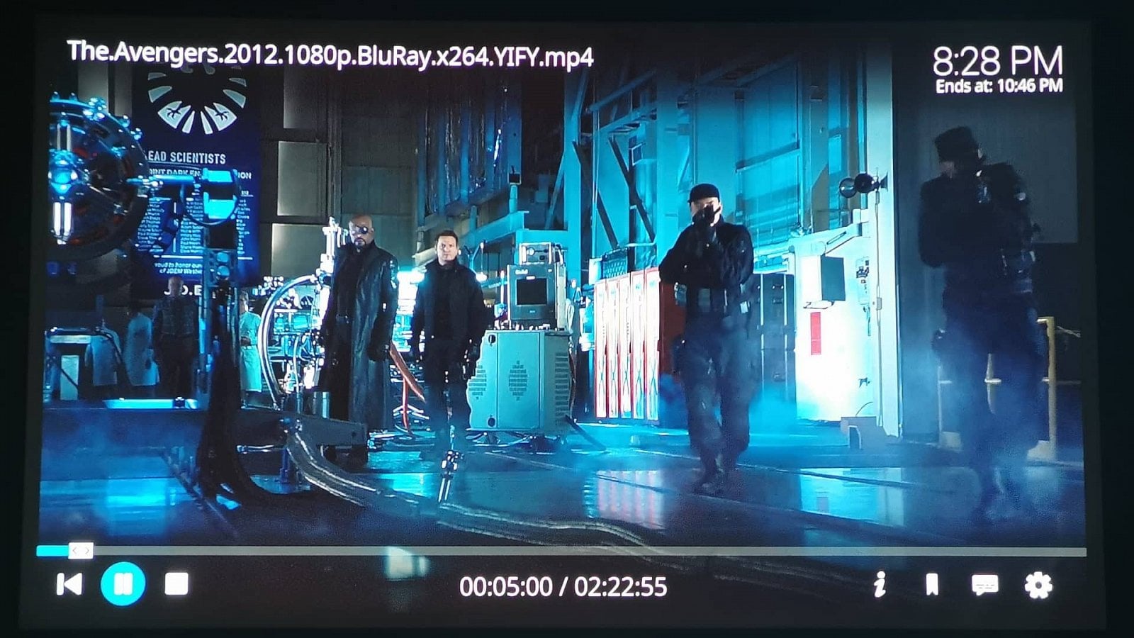

Po zapnutí a přihlášení se dostanete na domovskou obrazovku Android TV. Máte před sebou tedy klasickou Smart TV. Android TV je ve verzi 9 a jeho svižnost odpovídá běžnému televizoru. Majitelům Shield TV se bude zdát pomalý. Pohání jej procesor Amlogic T968-H a 2 GB operační paměti. Přímo v projektoru je zhruba 10 GB volného místa.
Samozřejmě i k tomuto projektoru jde připojit počítač, konzole typu Shield nebo jakýkoliv přehrávač či počítač přes HDMI. Díky Androidu a Wi-Fi se ale na domácí NAS umí připojit přímo. Můžete také streamovat („castovat“) video přímo z mobilu.

Přední strana s textilním povrchem slouží pravděpodobně k nasávání vzduchu, neboť ten je vyfukován mřížkou vzadu. Dva 5W stereoreproduktory jsou umístěné na bocích. Xiaomi se povedla velmi nízká hlučnost. Ventilátor samozřejmě slyšíte, ale ani večer u filmu to není nijak rušivé. Naměřil jsem 20 cm před projektorem (kde budete nejspíše sedět) 40 dBA a 20 cm za ním pak 44 dBA. Okolní „ticho“ bylo na úrovni zhruba 36 dBA. Spotřeba při promítání filmu činí zhruba 50 W, takže projektor je i vcelku úsporný.

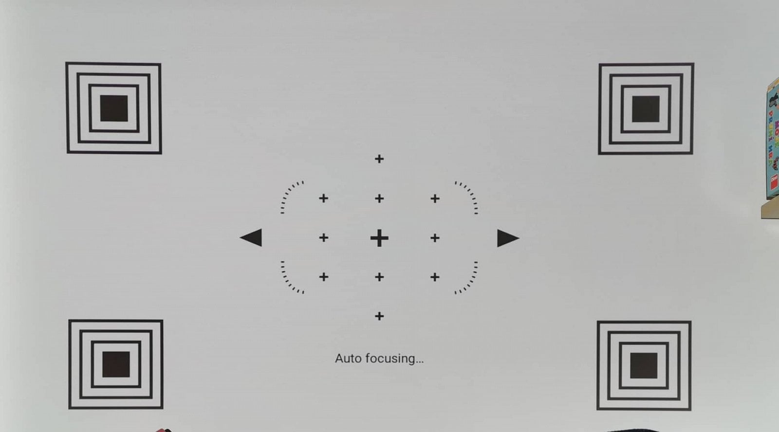

Vepředu pod lampou je malá HD kamera sloužící pro snímání obrazu a jeho zaostření. Jakmile projektor detekuje rozostřený obraz, promítne kalibrační obrazec a sám se zaostří. Já bych se spokojil s manuálním kolečkem, ale tohle je vcelku efektní funkce.
Barevný rozsah a vyvážení bílé
Automatické zaostřování

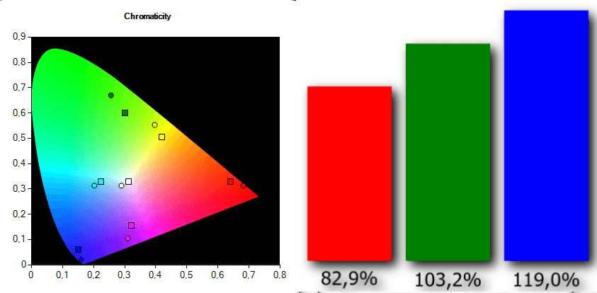

V noci jsem naměřil slušný kontrast zhruba 430:1 (na bílé stěně) a jas 200 nitů. Barvy nelze nijak vyvážit a bílá je trochu do modra. Barevný rozsah je nicméně hodně široký. Křivka gama drží hodnotu okolo 2.1 od 20 do 70 % jasu. Ze vzdálenosti jednoho metru jsem naměřil svítivost 800 luxů. Obraz je při standardním zatemnění krásně čistý a nelze si na nic stěžovat.

Slabší a příliš jednoduché dálkové ovládání se dá nahradit jakýmkoliv ovladačem přes Bluetooh. To dodávané se po každém zapnutí projektoru chvilku chytá, než začne reagovat na tlačítka. Zapnutí projektoru je ovšem okamžité (spotřeba 6 W ve stand-by). V případě úplného vypnutí trvá start zhruba minutu.

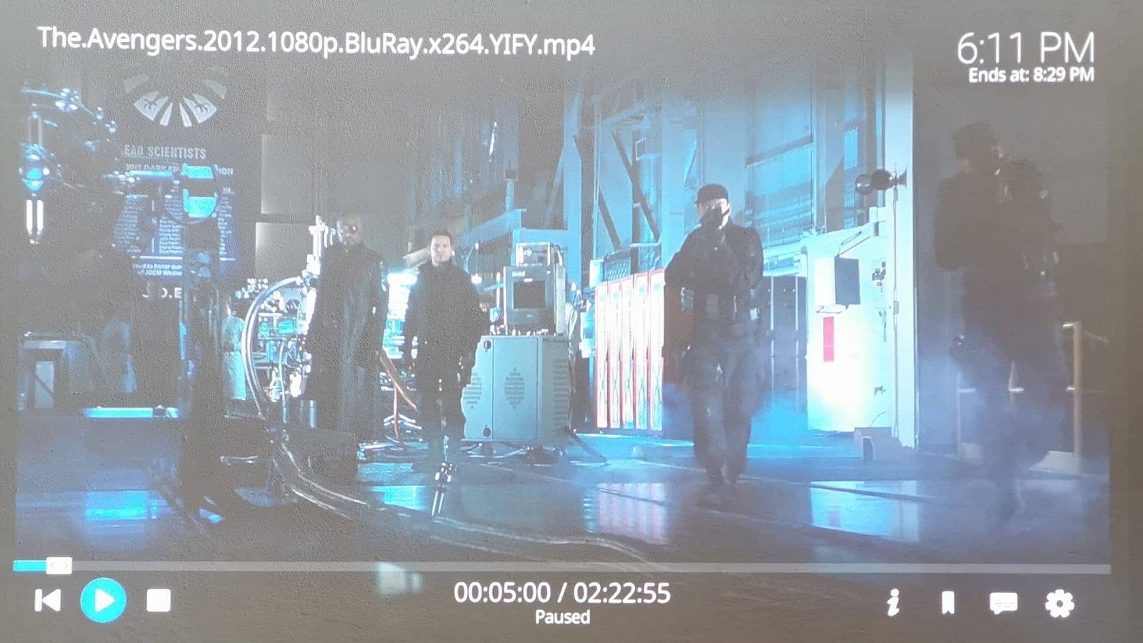

Díky Androidu máte vcelku dobré kompletní domácí kino, navíc snadno přenosné. Funguje zde YouTube, Netflix i Kodi. Tenhle projektor si zaslouží ocenění, Xiaomi se povedl další skvělý výrobek.
