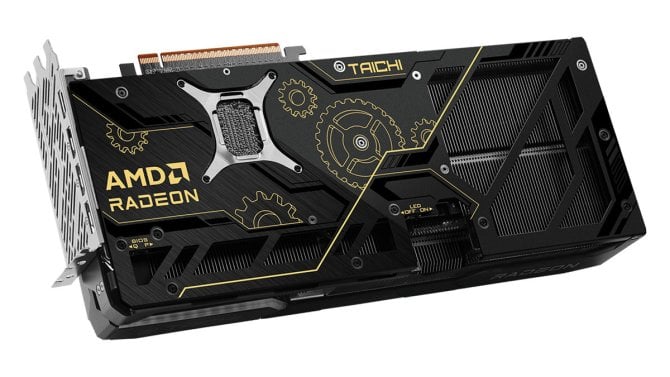

Ačkoliv jsou 12+4pinové konektory problém primárně způsobený Nvidií, která je autorem tohoto způsobu napájení grafik a výrobci karet GeForce ho u většiny modelů musí používat povinně, existuje několik karet Radeon s tímto konektorem. Jednou z nich je Radeon RX 9070 XT Taichi od ASRocku. Autor youtubového kanálu TerraWare se teď podělil o zprávu, že právě na této kartě se mu napájecí konektor roztavil během práce na jednom z chystaných videí. Stal se tak jedním těch, které nespolehlivost 12+4pinů zasáhla i s grafikou Radeon.
Pro napájení byl použitý adaptér na 12+4pinový konektor z běžných osmipinů a roztavení zničilo jak 12V-2×6× na kabelu, kde plast zcela zuhelnatěl na jednom z rohových pinů, tak i konektor (zásuvku) na kartě, která by snad mohla jít opravit výměnou, ale není to nic příjemného u hardwaru stojícího přes 15 tisíc. Závada se ohlásila zápachem spáleného plastu. TerraWare přitom uvádí, že kartu používal osazenou vertikálně v otevřené skříni, takže kabely ani nebyly nijak výrazně ohnuté díky tomu, že směřovaly přímo nahoru (asi nejlepší možnost, jakou si lze představit), a byly vždy pořádně zasunuté.

Podle míry destrukce nejvíce patrné na jednom z pinů, respektive dutinek, došlo dost pravděpodobně ke klasickému způsobu selhání konektoru, kdy z nějakého důvodu odpory na kontaktech přestanou být rovnoměrné. A protože proud na kontaktech je nepřímo úměrný odporu, přelil se proud z kontaktů s vyšším odporem do kontaktu s nižším odporem. Protože 12+4pinové konektory mají na každém z pinů při plném zatížení jen asi 10 % rezervu, může se v takových případech proud na pinu dostat i na násobky jeho povoleného zatížení, čímž dojde k přehřívání, zde tak vysokému, že se konektor spálil.
Tento příklad je dokladem, že k tomu není třeba zatížit konektor naplno a může se to stát i s grafikami, které mají TDP jen okolo 300–400 W, kde je po stránce specifikací konektor 12V-2×6 vytížen jen z poloviny až dvou třetin kapacity, kterou by měl zvládat. Ani toto mu evidentně nedodává dostatečnou rezervu na to, aby se „vykryly“ jeho mechanické nedostatky způsobující ony nerovnoměrné odpory a proudy.
