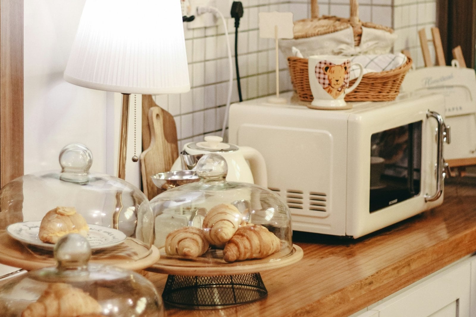

Mikrovlnka používá stejné pásmo jako Wi-Fi
Mikrovlnná trouba ohřívá jídlo vlněním o kmitočtu kolem 2,45 GHz, tedy uprostřed pásma 2,4 GHz, ve kterém Wi-Fi vysílá od svých začátků. Kovové stěny a mřížka ve dvířkách drží záření uvnitř, malý únik je ale povolený a počítá se s ním. Magnetron trouby přitom pracuje s výkonem stovek wattů, kdežto router smí v Česku v pásmu 2,4 GHz vyzářit nejvýš 100 mW. I nepatrný zlomek energie, který projde stíněním, proto stačí na citelné rušení okolní Wi-Fi.
Krémová mikrovlnná trouba na dřevěné kuchyňské lince vedle konvice a pečiva.
Mikrovlnka může během ohřevu rušit Wi-Fi na 2,4 GHz. Přechod na 5 GHz pomůže.
Autor: Nguyen Dang Hoang Nhu / Unsplash; ořez
Spojení se kvůli tomu většinou nepřeruší, jen zpomalí. Zařízení Wi-Fi před vysíláním poslouchají, zda je kanál volný. Rušení od trouby prodlužuje čekání na volný kanál, takže odeslání dat trvá déle. Pokud navíc poškodí už odeslaná data, zařízení je posílají znovu a sníží přenosovou rychlost. Telefon přitom dál ukazuje plný signál, protože ikonka měří sílu signálu routeru, ne šum kolem něj. V testu firmy Farpoint srazila mikrovlnka necelých osm metrů od přístupového bodu nebo klienta propustnost o 64 procent.
Rušení naštěstí trvá jen po dobu ohřevu a dá se mu vyhnout přechodem na pásmo 5 GHz, případně 6 GHz. Podporovat ho musí router i připojený notebook nebo televize. Router samotný na mikrovlnku ani těsně vedle ní nepatří.

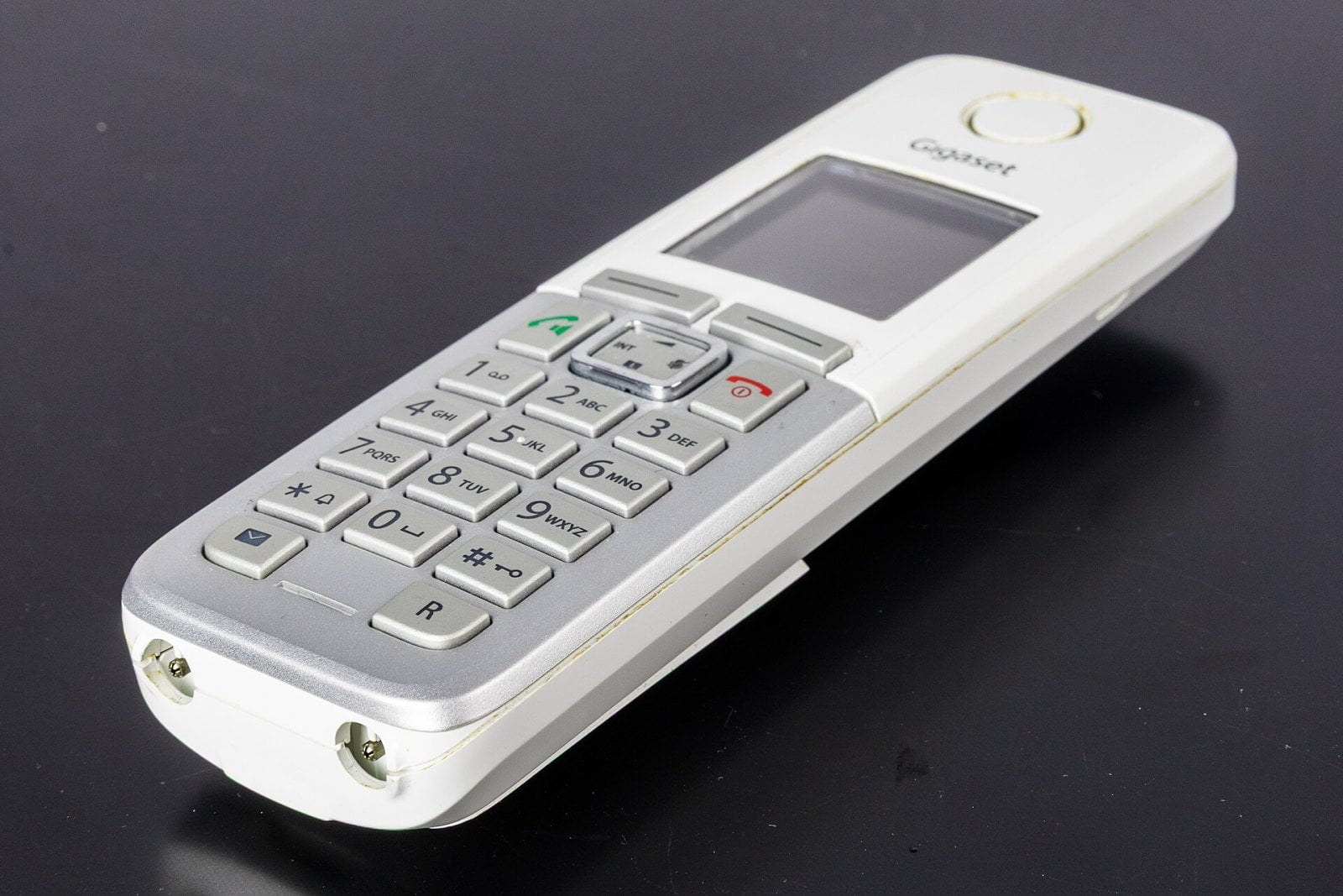

U bezšňůrových telefonů je ale potřeba internetové rady přeložit do evropských poměrů. Varování míří na telefony, které vysílají na 2,4 GHz. Analogový telefon tohoto typu v testu Farpoint spojení zablokoval stejně spolehlivě jako kamera. Běžné bezšňůrové telefony v Evropě přitom používají standard DECT v pásmu 1880 až 1900 MHz, tedy mimo Wi-Fi. Přes DECT vysílá i řada zvukových chůviček. U chůvičky tak rozhoduje typ: zvuková s DECT pásmo s routerem nesdílí, model s videem na 2,4 GHz ano.

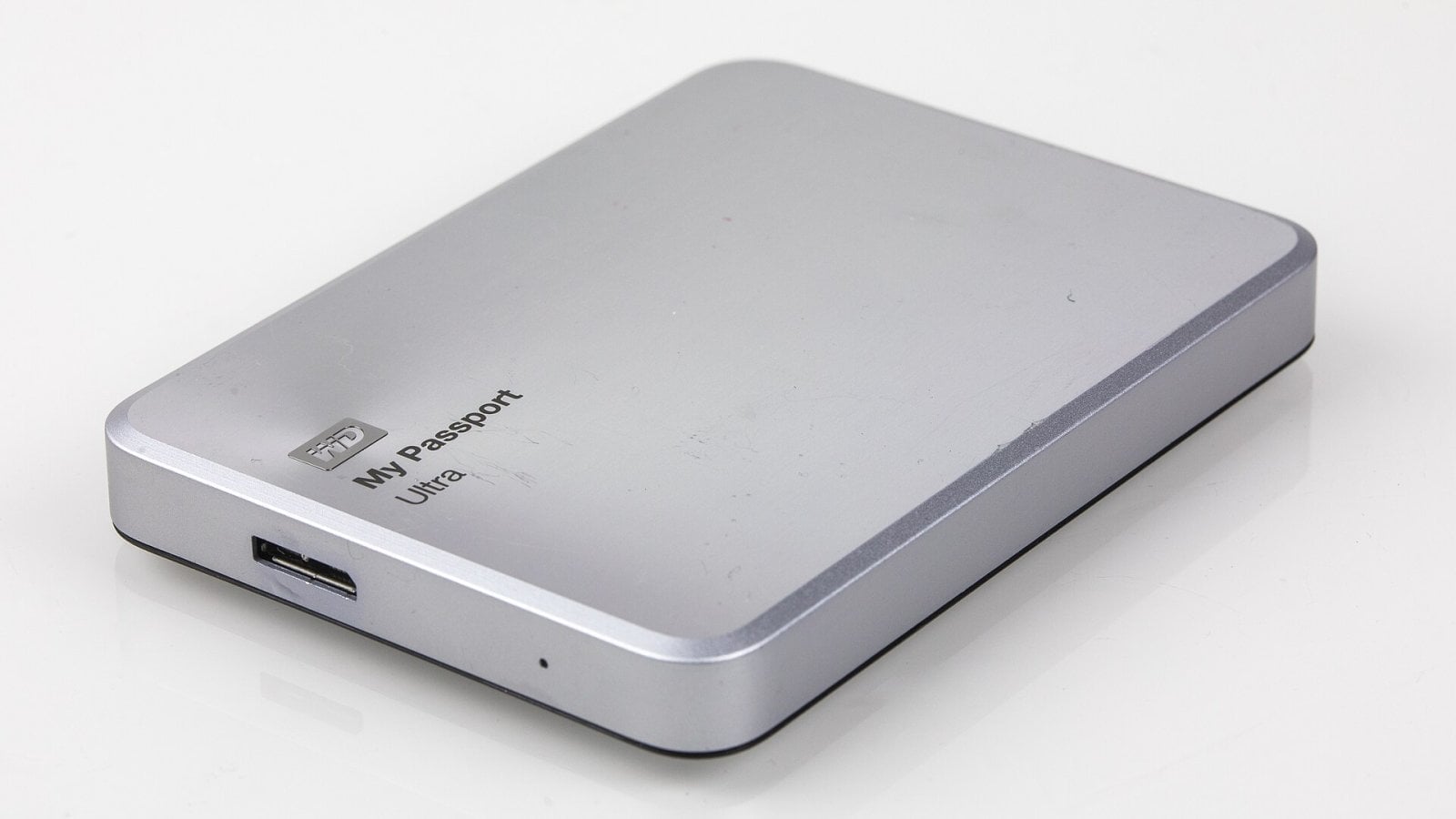

USB 3.0 disk vypadá nevinně, přesto může rušit
Zdrojem rádiového rušení může být i externí disk. USB 3.0 ale přenáší data rychlostí 5 Gb/s a takový signál má široké spektrum, které zasahuje i do pásma 2,4 až 2,5 GHz. Vyzařují hlavně konektory na obou stranách kabelu, méně samotný kabel. Intel to podrobně změřil už v roce 2012: s připojeným externím USB 3.0 diskem stoupl šum v pásmu 2,4 GHz téměř o 20 dB, tedy skoro stonásobně. Bezdrátová myš, jejíž přijímač byl zapojený do notebooku hned nad portem s flashdiskem, přestala reagovat už ve vzdálenosti 60 centimetrů. Stačilo přesunout přijímač na druhou stranu notebooku a myš fungovala.
Stříbrný externí disk WD My Passport Ultra Metal Edition s viditelným konektorem USB 3.0 Micro-B.
I USB 3.0 disk může rušit Wi-Fi na 2,4 GHz. Pomoci může větší odstup od antén.
Autor: © Raimond Spekking / CC BY-SA 4.0 (via Wikimedia Commons), podle licence: CC BY-SA 4.0
Totéž se může projevit u routerů s portem USB 3.0, do kterého si lidé připojují disk jako domácí úložiště. Typickými projevy tohoto rušení USB 3.0 jsou pomalá síť na 2,4 GHz, vysoký ping a výpadky, zatímco pásmo 5 GHz funguje normálně a po odpojení disku je klid. Pomůže stíněný prodlužovací kabel, který umožní umístit disk dál od antén, nebo připojení do portu USB 2.0, pokud nepotřebujete plnou rychlost. Některé routery umějí port USB 3.0 v nastavení přepnout do režimu USB 2.0. Stejný problém mohou způsobovat USB 3.0 hub a dokovací stanice umístěné na stole těsně vedle routeru.

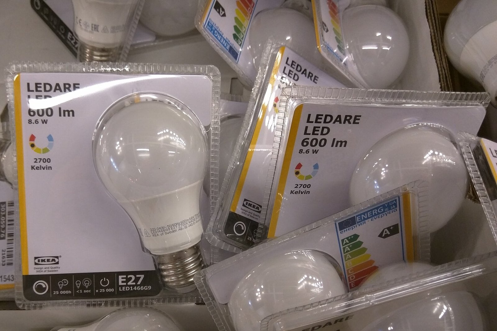

LED žárovky bývají podezřelé neprávem
Výrobci routerů někdy doporučují odstup nejen od mikrovlnky, lednice nebo Bluetooth zařízení, ale také od zářivek. Fyzikálně to není nesmysl, protože elektronické předřadníky zářivek i zdroje LED žárovek rychle spínají proud a vytvářejí elektromagnetický šum. Jenže vytvářet šum a zpomalit přenos dat jsou dvě různé věci.
LED žárovky IKEA Ledare v průhledných obalech se závitem E27.
Samotná přítomnost LED žárovky není důvod stěhovat router.
Autor: Maksym Kozlenko / Wikimedia Commons; ořez AlphaBeta135, podle licence: CC BY-SA 4.0
Brazilští výzkumníci to vyzkoušeli ve stíněné místnosti, kde otestovali sedm druhů světelných zdrojů, celkem třináct kusů, a měřili propustnost Wi-Fi na 2,4 GHz. U testovaných svítidel nezjistili rušení v pásmu 2,4 GHz ani významný pokles přenosové rychlosti. Samotná LED žárovka nad routerem tedy není důvod ke stěhování. Pokud se ale potíže objevují právě po rozsvícení, napoví porovnání rychlosti se světlem zapnutým a vypnutým.

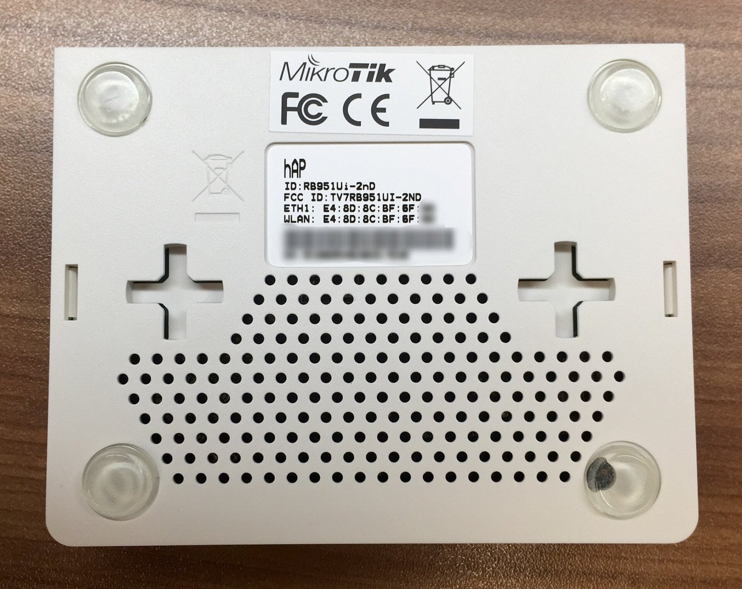

Router běží nepřetržitě a teplo, které vyrábí, musí někam odvést. Kolem routeru by mělo zůstat aspoň 5 centimetrů volného prostoru ze všech stran, aby mohl dobře větrat, zvlášť pokud stojí ve skříni. Nevhodné je přímé slunce i blízkost radiátoru či jiného topení. Konkrétní model může mít v návodu vlastní hodnoty, princip je ale stejný.
Spodní strana routeru MikroTik hAP s řadami větracích otvorů a čtyřmi nožkami.
Router potřebuje volné větrací otvory i zespodu.
Autor: Jonathan Cutrer / Wikimedia Commons, CC BY 2.0
Přehřátá elektronika bývá nestabilní a rychleji stárne, takže zavřená skříňka pod televizí, kde se hromadí teplo, pro router dobré místo není. Stojí-li router navíc za televizí nebo za kovovou stěnou skříňky, přidá se k přehřívání i stín. Stejně špatně dopadne router přikrytý dečkou, aby nehyzdil obývák, položený na hromadě papírů nebo na rozpáleném parapetu nad topením. Na jeho větrací mřížku nepatří ani nabíjející se powerbanka či telefon: zakryjí mu větrání a přidávají vlastní teplo. Mezi nevhodná místa patří i ta, kde se sráží vlhkost.
