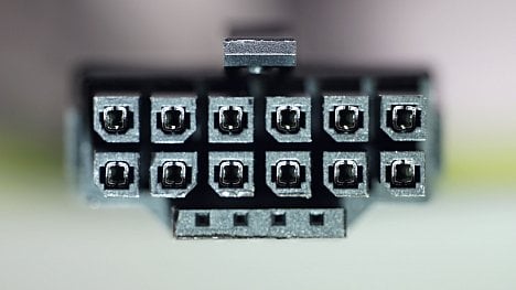

Od doby, co grafické karty Nvidia začaly používat nové napájecí konektory 12VHPWR, později přejmenované na 12V-2×6 a jak se brzy ukázalo, dosti nespolehlivé, trvají problémy s jejich náhodným přehříváním a tavením a či dokonce i hořením. Všechny možné firmy – dlužno říct kromě Nvidie samé – se od té doby snaží problém nějak obejít. Vypadá to ale, že poruchovost konektoru je tak spolehlivá, že ji ani teplotní ochrany nezastaví.
