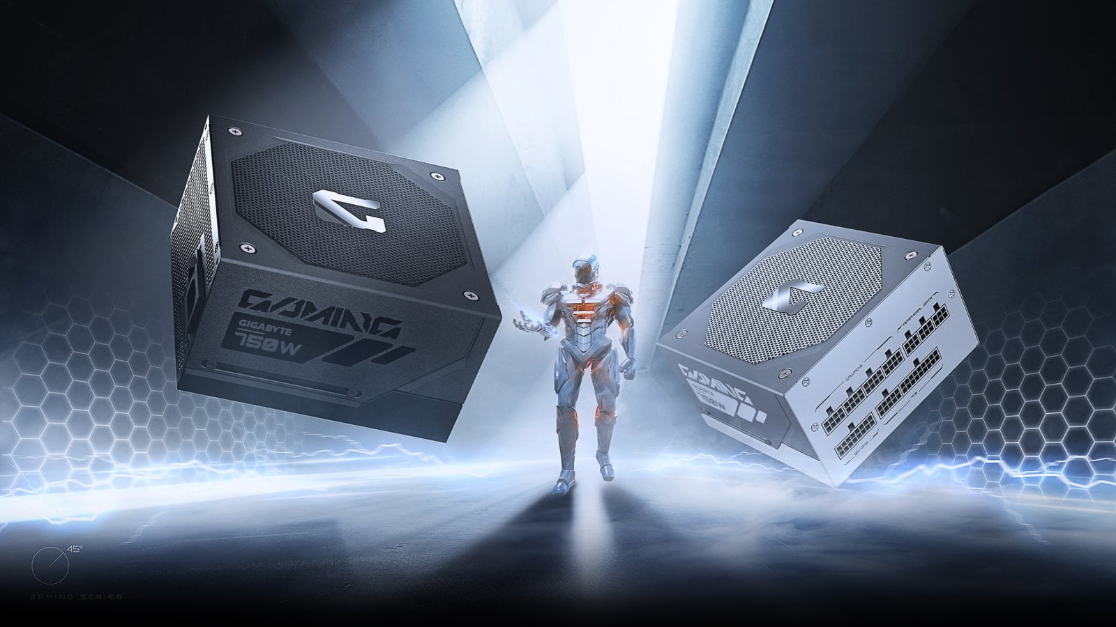

Tyto kabely jsou dodávány jako součást zdrojů Gigabyte Gaming 750GM PG5, 850GM PG5 a 1000GM PG5, a také stejných tří modelů v edici „ICE“.
Zdroje Gigabyte s kabely T-Guard:
  • Gigabyte Gaming 1000GM PG5
  • Gigabyte Gaming 850GM PG5
  • Gigabyte Gaming 750GM PG5
  • Gigabyte Gaming 1000GM PG5 Ice
  • Gigabyte Gaming 850GM PG5 Ice
  • Gigabyte Gaming 750GM PG5 Ice
