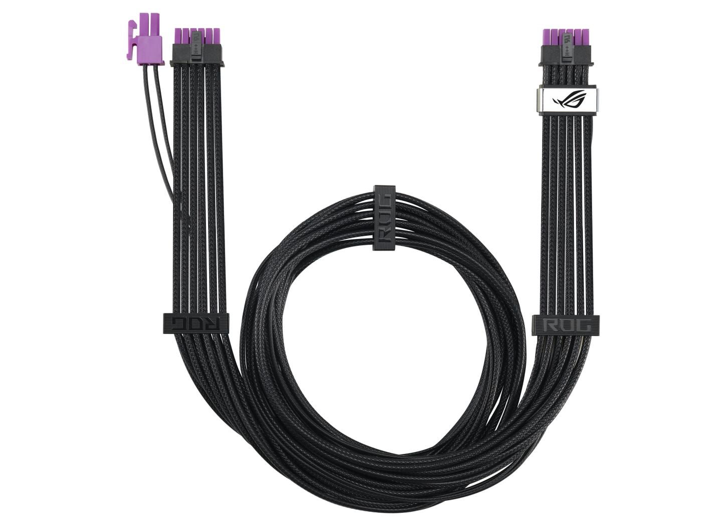

Kabely ROG Equalizer jsou přímé 12+4pinové kabely odpovídající standardům PCIe 5.1 a ATX 3.1 určené pro zdroje od Asusu (i když by měly fungovat i s jiným zdrojem). V budoucnu by se měly nacházet v baleních zdrojů Asus ROG Thor III a Asus ROG Strix Platinum od nových letošních šarží. Majitelé starších verzí zdrojů si je budou moci pořídit jako upgrade, přičemž by na ně měli dostat jistou slevu. Tato možnost má být k dispozici od května, takže jste-li adept na takový upgrade, ještě chvilku s nákupem počkejte.
Aktualizováno: Podle oznámení Asusu budou zdroje s přibaleným kabelem ROG Equalizer dražší než jejich původní verze.
Tyto kabely by měly mít teplotní ochranu v podobě čidla měřícího, zda se konektor či vodiče nepřehřívají, což prozrazuje přítomnost dvou žil navíc, které se na jednom konci separátním konektorem zapojují do zdroje (tato funkce logicky bude fungovat jen s vybranými zdroji od Asusu). Propojení by mělo předávat informaci o teplotě do zdroje, který díky tomu dokáže odpojit napájení při detekci přehřívání, které indikuje nějaké selhání konektoru.
Oprava (29. 4. 2026): Teplotní čidlo kabely neobsahují (omlouváme se za chybnou informaci). Vodiče a konektor navíc slouží funkci Voltage-First Voltage Stabilization, která prioritně stabilizuje 12V napětí pro grafickou kartu coby ochranu proti jeho poklesu při náhlém spuštění zátěže.

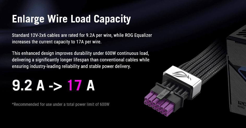

Zejména však – a to může být asi největší výhoda – kabely používají robustnější verzi dutinek pro jednotlivé žíly vodiče, která přímo dle specifikací zvládá vyšší proudy, než běžná verze konektorů 12VHPWR / 12V-2×6. Absence rezervy, kdy ve specifikaci konektoru nebyla vyčleněna dostatečná kapacitu navíc pro případ nerovnováhy proudů, je nejspíš hlavním faktorem všech selhání těchto konektorů, nebo jedním z nejhlavnějších.
Asus ROG Equalizer
Asus ROG Equalizer
Autor: Asus
Asus uvádí, že dutinky použité v kabelu ROG Thor nezvládnou pouze 9,2 A na jednu žílu jako běžné konektory, ale jsou specifikovány na proud 17 A. To znamená, že tyto kabely by podstatnou rezervu mít měly a měly by díky tomu přežít incidenty, při nich ostatní konektory shoří nebo se roztečou.

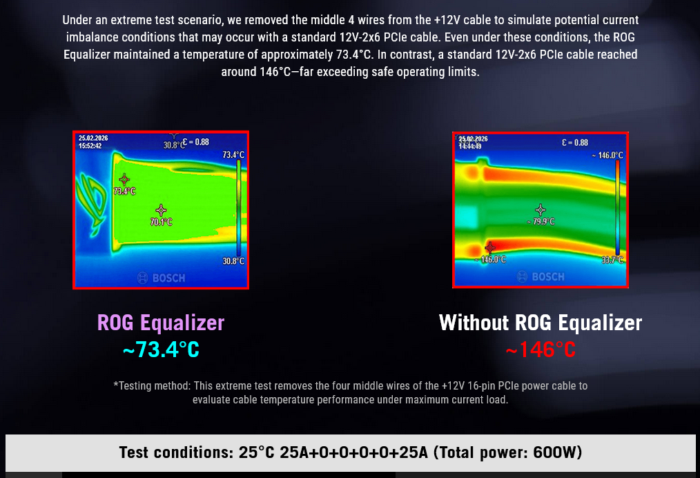

Asus tvrdí, že kabel vyhověl i při pokusu, kdy bylo selhání simulováno přestřižením čtyř ze šesti vodičů a kabelem šlo při testu 25 A na obou zbylých vodičích, místo aby byly proudy rozloženy na všech šest (cca 8,3 A na každé žíle). Zatímco běžný kabel se v laboratoři přehřál na 146 °C, ROG Equalizer se údajně udržel na bezpečné teplotě 73,4 °C. Snad je to tedy doklad, že ony robustnější dutinky opravdu pomáhají.

Toto jsou výsledky z laboratoře, nikoliv z reálného provozu, kdy je kabel uzavřen ve skříni a zejména na straně zdroje může asi mít horší ochlazování. Tyto výše teplot tak nemusí být přímo reprezentativní pro praxi. Je také třeba upozornit, že přerušení vodičů uprostřed a ponechání krajních není nehorším možným případem, jelikož to relativně rozptyluje vznikající teplo. Pokud by byly ponechány dva vodiče vedle sebe (něco podobného se asi může stát, pokud například ohyb zdeformuje konektor a vede k nerovnoměrnému zapojení), mohou se asi navzájem zahřát na vyšší teplotu. Snad by se ale stále mohly vejít do nějakého bezpečného rozmezí.
Aktualizováno (11. 5. 2026): Inzerované zlepšení teploty je zavádějící
Bohužel se zdá, že tento test je ve skutečnosti zavádějící a neukazuje to, co bychom chtěli. Asus přerušil pouze vodiče v kabelu, ale kabel má ve skutečnosti 3cm od koncovek na žilách přemostění, která opět rozvedou proud na všechny kontakty v konektoru. To je důvod, proč teploty konektorů nestouply, nikoliv lepší vlastnosti konektoru. Tento experiment je tedy extrémně zavádějící až klamavý, protože důvod zdánlivého zlepšení byl zamlčen. Samotné žíly kabelu nejsou totiž místem, kde nerovnováha proudů způsobuje problém, tím jsou vždy konektory.
Přemostění žil, které zřejmě také dalo kabelu název Equalizer, je tak přinejlepším zbytečné a ve skutečnosti nesníží riziko selhání. Naopak ho asi může i zhoršit, protože přemostění 3cm za konektorem způsobuje, že kabel je mnohem méně ohebný a pružný. Při vedení kabelu skříní z konektoru tak nejspíš budete na konektor na kartě různě tlačit či za kabel tahat, a to je přesně to, co se 12+4pinovému konektoru nesmí dělat, jelikož to může zhoršit kontakt a spustit proces, který vede k přehřátí a roztavení.
Na základě těchto zjištění bychom tedy kabely Equalizer spíše nedoporučovali, pokud Asus nedoloží, že opravdu používá kontakty s výrazně lepší odolností a spolehlivostí.
