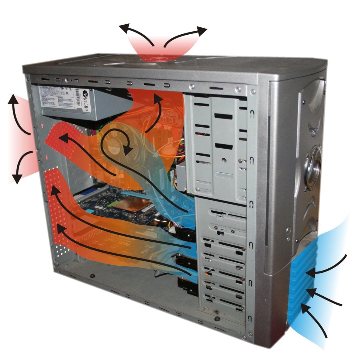

Hlučný počítač se obvykle řeší novým chladičem, skříní nebo sadou ventilátorů. Někdy je to správná odpověď. Pokud má skříň udušený přední panel a chladič zanesený prachem, ladění napětí problém nevyřeší. U dnešního hardwaru ale bývá část hluku schovaná i v továrním nastavení. CPU a GPU dostávají vysoké napájecí a teplotní limity, aby držely co nejvyšší boost. Poslední kousek výkonu je přitom často drahý: spotřeba, teplo a otáčky ventilátorů rostou rychleji než výkon.

airflow v PC skříni
Před laděním napětí se vyplatí zkontrolovat proudění vzduchu a křivku ventilátorů

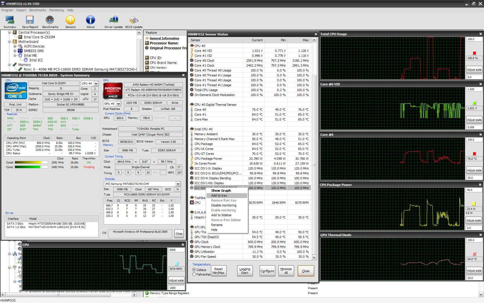

Hluk neměřte pocitem. Nižší teplota ještě neznamená nižší hluk, pokud ventilátorová křivka zůstane agresivní. Doma stačí stejný telefon na stejném místě, vypnuté zbytečné zdroje hluku a stejný test před i po úpravě. Absolutní hodnota nebude laboratorní, ale rozdíl poznáte. Pro výkon a senzory se hodí HWiNFO, CapFrameX, Radeon Overlay, NVIDIA Overlay nebo FrameView.

Rozhraní programu HWiNFO
Autor: Stahuj.cz
Stabilita není deset minut benchmarku. Špatný undervolt se projeví pádem hry po čtyřiceti minutách, restartem ovladače při přechodu do 3D scény, WHEA chybou v idle nebo poškozeným renderem. To poslední je u pracovního stroje horší než pád hry. Na CPU použijte Cinebench jako rychlý filtr, Blender jako delší zátěž a OCCT nebo Prime95 jen s dohledem nad teplotami. Na GPU má smysl 3DMark Stress Test, Unigine Superposition, OCCT GPU a hlavně skutečné hry.
