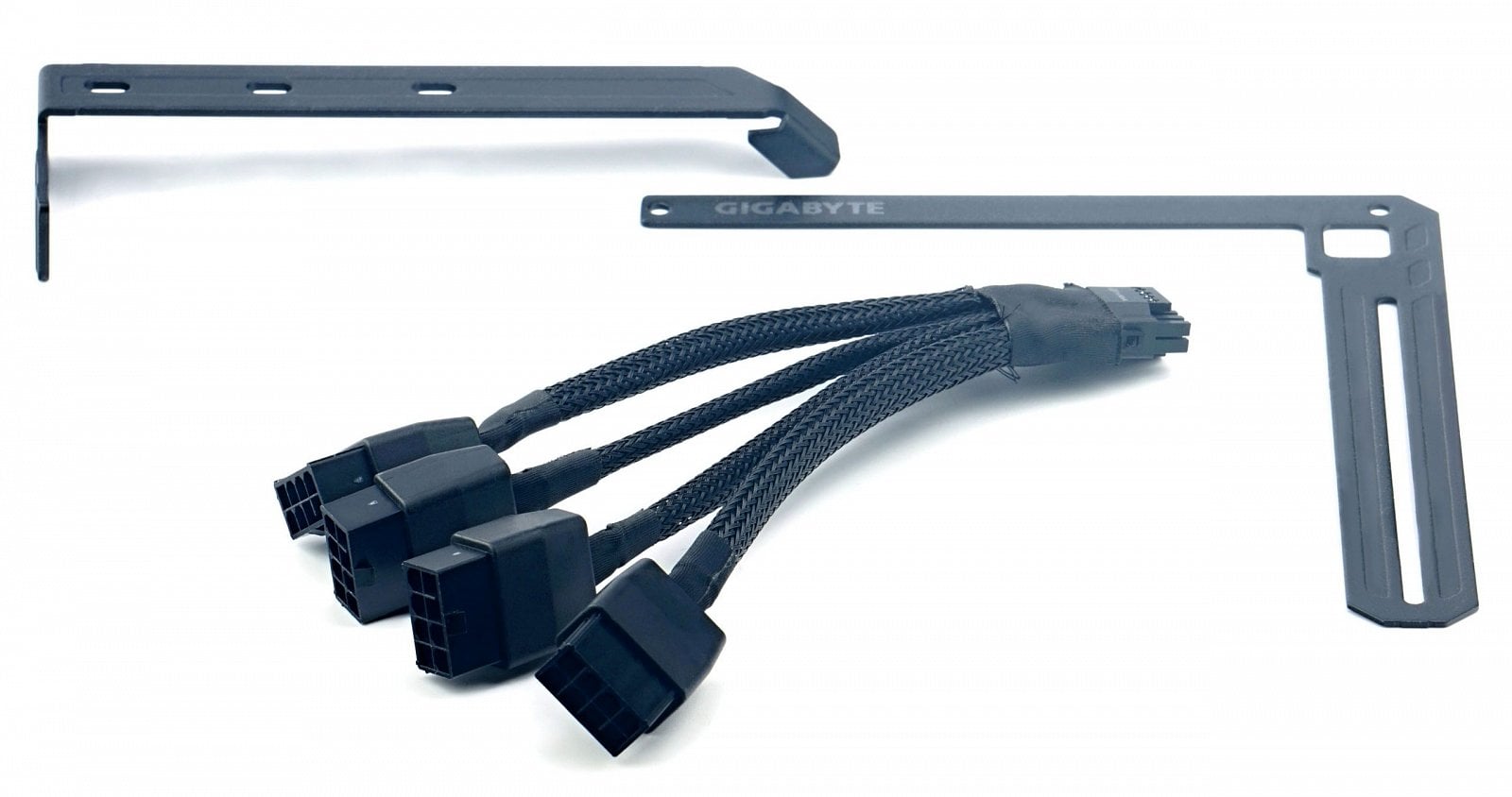

Adaptér ze čtyř osmipinů na 12+4pinový konektor, který byl přikládán ke grafice Gigabyte RTX 4090 Gaming OC 24G
Autor: Redakce
Je dost pravděpodobné, že kdyby 12+4pinový konektor byl větší, svou zátěž by ustával, protože by sice pořád mohlo docházet k nerovnováze v odporech kontaktů a nerovnováze v proudech na žilách, ale odchylky od průměrného proudu, který by správně všude měl být, by byly menší a tím méně nebezpečné (a fyzicky větší a těžší dutinka se při stejném množství tepla také zahřeje na nižší teplotu).
Mimochodem, toto znamená, že by 12+4pinový konektor v současné podobě asi nebyl zcela bezchybný ani se 48V napětím, které občas lidé navrhují jako řešení, nebo při použití dvou konektorů místo jednoho (s maximální povolenou zátěží jen 300 W místo 600 W). Selhání by sice u něj přestala, protože by proudy byly nižší, ale stále by v něm ony nerovnoměrné proudy čas od času vznikaly. Konektor by možná byl vhodný víc, pokud by do něj vedoucí 48V kabeláž byla subtilnější, lehčí a měkčí, a nedocházelo tedy k takovým deformacím. Pořád by však zůstal problém rychlého opotřebení.

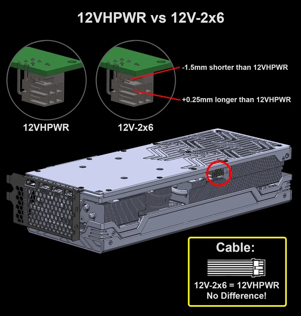

Jak se ale ukázalo, konektor je problematický i při plném zasunutí. Dnes už všichni uživatelé o problému budou vědět a dávají si pozor, i Der8auerovo video ale ukazuje, že toto nestačí.
Změny v konektorech (na straně zdroje a GPU) dle standardu 12V-2x6 proti původnímu 12VHPWR. Jak vidíte, na kabelech se nic nemění. Proto se nemění ani kontaktní plocha pro přenos proudu (a tím schopnost ho vést), ta je daná konstrukcí dutinek, jež je v nezměněných konektorech na straně kabelu
Změny v konektorech (na straně zdroje a GPU) dle standardu 12V-2x6 proti původnímu 12VHPWR. Jak vidíte, na kabelech se nic nemění. Proto se nemění ani kontaktní plocha pro přenos proudu (a tím schopnost ho vést), ta je daná konstrukcí dutinek, jež je v nezměněných konektorech na straně kabelu. Na větší délce pinů nezáleží, když na nich dutinka vytváří zcela stejný kontakt
