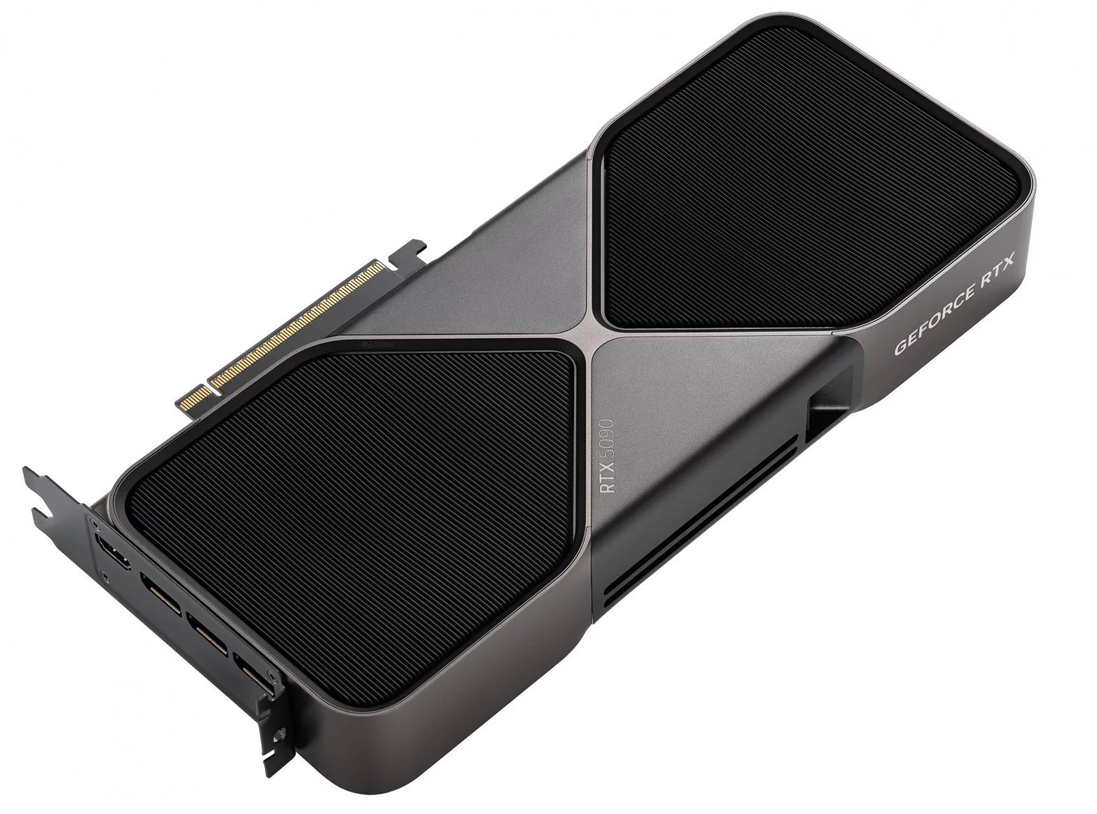

GeForce RTX 5090 Ti má referenční spotřebu 575 W a napájení pro tento příkon půjde přes jediný kabel s 12+4pinovým konektorem

Může například mít problémy s ohnutím kabelu, které přenese přes vodiče deformaci na piny uvnitř konektoru, kde vznikne nerovnoměrný kontakt, a jste v podobné situaci jako u nedostatečného zasunutí, jenže zkrácení signálních vodičů u 12V-2×6 vám tady nepomůže. Před efektem kroucení kabelu varovali od začátku výrobci karet a adaptérů, ale v dnešních skříních při tom, kam jsou konektory vyváděny – a to i na vlastních Founders Edition kartách od Nvidie – se ohnutí kabelu za konektorem nevyhnete.

GeForce RTX 5090 se svou 575W spotřebou (kladoucí na konektory ještě vyšší zátěž než RTX 4090) tak asi bude prubířským kamenem, kde se ukáže, jestli opravdu za všechno mohli nemehla uživatelé, nebo je 12+4pinový konektor skutečně nevhodně zvolený a Nvidia se to jenom bojí přiznat.
